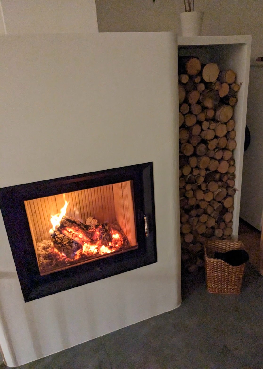

3.) Za mě je teplovodní vložka naprosto super. Používám to už tři roky v zimě jako jediný zdroj vytápění. Protopím 4-5 PRMR.
Ale mám zcela uzavřenou (akumulační) obestavbu, aby nikde nebyl rozvířený prach a přepálený vzduch. Takže vzduchovým rozvodům bych se já jednoznačně vyhnul.
Co se týká zakouření do místnosti, tak to rozhodně není nikdy normální stav. Je to dáno buď nevhodným komínem (nižší průřez než na daný spotřebič, malá účinná výška), nebo ucpaným komínem. Já mám ze stavby poddimenzovaný komín (původně jiná kamna), malý průřez, jen 3 metry výška, takže jsem to vyřešil komínovým ventilátorem.
Pomůže i vložka se zadním přikládáním (menší dvířka), nebo s horním zdvihem skla (nemusíš otvírat celé a otevírají se zdola).
Popel: mám bezroštové topeniště, a popel vysávám z krbu jednou za 14 dní. Jeden borec mi tady poradil vysavač popela s odlučovačem (díky!), dotáhnout z garáže podlahou ke krbu. Je to boží, a díky tomu se žádný nepořádek v obýváku nekoná. Sud z garáže vyvážím na kompost jednou ročně. Je to fajn i na čištění výměníku (3x za zimu) nebo komína (1x ročně.
V ostrovním domě bych se snažil to napojit do akumulační nádrže samotíží. Já bohužel nemůžu, mám nádrž o patro níž než kamna.
https://youtu.be/caqbUONYcug?t=541
Hass&Sohn bych si nekoupil. Pokud to má být primární zdroj vytápění, a oběstavěné (něco to stojí), tak ať to je kvalitní a vydrží to dlouho.
Ten Verner interiérový kotel si všichni chválí. Já mám vložku Hoxter, stálo to na můj vkus hodně, ale když už dávám peníze za instalaci a obestavbu, tak ať to funguje léta. Nechci to za 10 let bourat.
Prošel jsem si slepou cestu (HS Flamingo Aquaflam), a nedivím se, že dost lidí kamna s výměníkem odrazují. Když nejsou kvalitní, je to obrovský rozdíl.
A kotel na dřevoplyn bych nezavrhoval: když to bude třeba 25 kW a 2 kubíky akumulace, tak provoz bude v pohodě na nominální výkon a stačí zatopit jednou za dva dny. K tomu pak menší kamínka do obýváku, jako zálohu, nebo jako televizi...

Mám praktickou zkušenost od táty (kamna Eboli II):JirkaE píše: pát lis 08, 2024 7:58 amChybí mě tady nějaké vysvětlení. Proč - důvody - příklady...
Topím těmi kamny 3 roky, nejsou to moje první krbovky a velmi dlouho a velmi pečlivě jsem je vybíral a diskutoval s jinými majiteli před nákupem.
Účinnost a životnost je velmi dobrá.
Mohl by jsi to prosím trošku vysvětlit jaké důvody ?
- Moc malý výkon do vody, moc velký do vzduchu. Výměník není izolovaný a je pouze nad topeništěm. Nemá to dvojsklo.
- Zastaralá konstrukce s roštem, neustále se špiní sklo.
- Ovládání vzduchu na dvou místech, znemožňuje efektivně použít Timpex
- Mechanismus čištění výměníku se lidem často zasekává, někdy i trvale, složitá oprava.
Používáš to jako jediný zdroj vytápění? Jaký model konkrétně máš?

Všechny uvedené problémy můžu potvrdit u krbovek H&S Arctic. Aktuálně s vymontovaným výměníkem, pouze jako záloha pro případ nouze.

Bohužel teď nemám k dispozici, ale pár příspěvků zpět jsem dal přesný model.vk_1 píše: pát lis 08, 2024 11:45 amMám praktickou zkušenost od táty (kamna Eboli II):JirkaE píše: pát lis 08, 2024 7:58 amChybí mě tady nějaké vysvětlení. Proč - důvody - příklady...
Na přitápění věřím, že to je v pohodě. Ale jako primární zdroj vytápění do zatepleného ostrovního domu mi to přijde prostě nevhodné.
Ano, nyní jíž chápu, popisuješ model který nesplňuje nic, co má ten můj, včetně dvojskla a izolace výměníku
Bylo me to divné, ta kamna posbírala i několik ocenění.
Jak zavádějící může být napsat ,,jen obecně" kamna Hass&Sohn - bych si nekoupil - a neuvést model
Nyní jsem již v klidu, že jsem udělal opravdu dobře
Mám ke kamnům také pár výhrad ale jinak jsem spokojený.
Vysavač s ,,cyklonem" používám také - perfektní, nicméně už jsem se rozhodl, nechci to do obýváku v budoucnu a přesunu do přístavby do budoucí ,,Party-Zimmer"
Edit: tak to šlo i z mobilu. https://www.haassohn-rukov.cz/produkty/ ... -vymenikem
