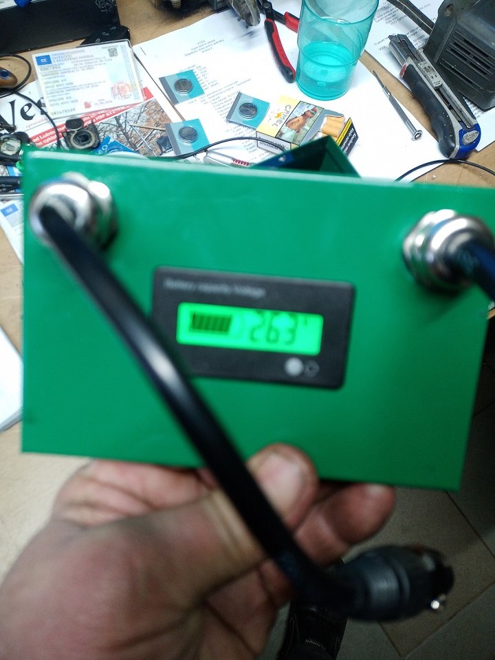

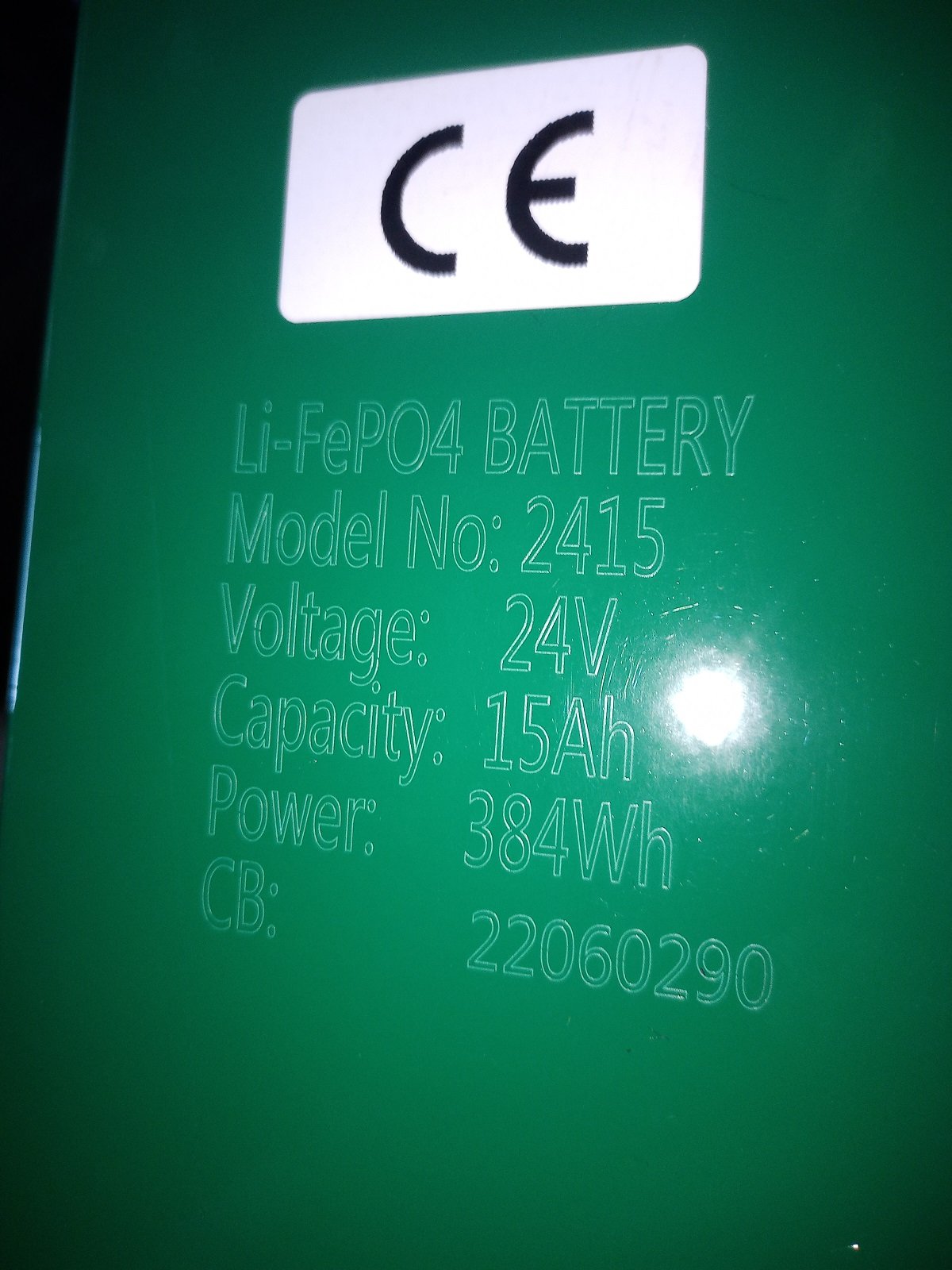

Jestli mohu tak taky ukážu strašáka tohoto týdne. Pro představu : Bráchy kluk používá invalidní vozík(vadná pohyblivost,něco...skleroza) prosím za prominutí nevím ten termín.
O co de. Obrátila se na mne švagrová že na novém inv. vozíku (1/2 roku) se uvolnily průchodky kabelů na akumulátoru. Nic co by nešlo opravit,jenže v baterce jsou použitý LIfepo4 bez balancéru a bez pojistky proti zkratu.Zase mne tento trh pro invalidy pěkně nasr..l. Představa že se něco stane ,baterka bude pod skratem , tak jediný co nastane je to že začnou hořet 2 kabely 2,5mm. Byl bych zvědavý jak bez pomoci invalida zareaguje a duchapřítomně vyskočí z inv. vozíku.Pro jistotu je baterka umístěna hnet pod sedákem.Protože sem měl co do činění i se starým inv. vozíkem( aku olovo) vyděl upevnění a celkovou montáž,tak mohu s klidem říc že to nemohl snat ani nikdo kontrolovat. Připadá mi to ..kupte a nic nezkoumejte.
Nezlobte se že to sem píšu,musel sem si ulevit.

Jseš si jistý že tam nic pod tím obalem není?
U takových baterek tam je jednoduchý obvod co hlídá napětí článků a odpojí ji.

měl sem jí venku.dobrá pojistka možná,ale nic jiného určitě ne. Takže ňáké balancování nepřipadá v uvahu

Jasně balancování tam určitě není, prostě tam bude nějaká destička co bude hlídat napětí, tak jako u jiných podobných baterek.....
Prostě ty dráty vedou na nějakou destičku na baterce do které budou zapojené články.....
A nebo jsou tam normální prizmatické články ve folii?

A co píšou v návodu? Jak se to podle návodu nabíjí a vybíjí bez BMS a balancérů? Podle toho voltmetru? Jde na voltmetr alespoň vidět když se pustí proud a začne lítat napětí? Tady v místních bobkových listech se řeší blbé vyhození koloběžky do kontajneru a požáry když bafne kukabus. A nyní čtu že invalidní vozík je vlastně takový potenciální další ohnivý rodinný neštěstí po neštěstí ze zdravím.

1....Balancování tam určitě není. Na omak tam žádná destička není. Folii sem nesundaval.Volmetr jen ukazuje stav nabití-připojen paraelně k výstupu a zároveň k tomuto výstupu je připojeno i vedení ke konektoru nabíjení.Nabíječku sem fyzicky zatím neměl v ruce.Ale bude to jen nabíječ bez balanceru.
kabel 2x1,5.Voltmetr je tam asi jen pro lepší pocit,Baterka je v plátěným obalu a koukaj jen dvě patice.Jedna na připojení k inv. vozíku a druhá tam plandá--připojím k nabíječce.Při nabíjení stejně voltmetr nikdo nesleduje--není na něj vydět a musí se zmáčknout tlačítko aby naběhl.To celé je hezky zasunuto pod sedák.Běžný uživatel udělá co?.....Jezdí inv. vozíkem tak dlouho dokud ho uveze,pak se docourá domu a dá na nabíječku.Zapne jí na ten plandající konektor a na nabíječce sleduje kdy se rosvítí zelená kontrolka.Nemá šanci něco jiného kontrolovat a ani nemá zájem. O elektrice ví jen že kope a nešahá se na ní. A to v tom lepším případě.
Tím co sem vyděl vím že v brzké době nastane situace že přijde švagrová,v ruce baterku a její přání bude: Něco stím udělej nic to nevydrží a nová baterka je drahá.Však to znáte,jak to v rodinách chodí

Nezávidím. Když jsem měnil NiCd v aku vrtačce za jeté li-ion 18650 z notebooků, objednal jsem si na ali příslušný BMS, bylo to za pár korun. A funguje fakt dobře, odpojí jak při nabíjení, tak při vybíjení. Jen to docela trvalo, než to došlo.Skrat píše: ned lis 10, 2024 7:50 amTím co sem viděl vím že v brzké době nastane situace že přijde švagrová,v ruce baterku a její přání bude: Něco stím udělej nic to nevydrží a nová baterka je drahá.Však to znáte,jak to v rodinách chodí
Edit: Ale odpojit baterku na invalidním vozíku pro nízké napětí mi přijde jako problém. Nějaké varování předtím by se hodilo.

Tak vrazit tam nějakou BMS podle odběru motorků přece není žádný problém, a když BMS vypne na podpětí přidat přepínač co přemostí ten spínací prvek aby se dalo nouzově dojet i za cenu zničení baterky.
A pokud tam dáš BMS a skalibruješ tak by mohla hlásit i rozumě SOC oproti tomu vestavěnému displeji.
Třeba https://www.mivvyenergy.cz/cs/bms-a-bal ... ikong.html pokud se tam vejde......

Děkuji za příspěvky. Abych to schrnul. Švagrová řekla že vozík potřebuje a že do toho zatím šťourat nechce. Záruka,Jinej nemá.Tak budem doufat že se nic nestane,a jakmile baterka začne projevovat známky opotřebení tak stejně to zkončí u mne.Potom jí to vadit nebude. Sice pozdě ,ale co nadělám. Vysvětlil sem jí co jí čeká a jak to může dopadnoput. Komu není rady ,není pomoci.
Však se dočkáme že baterku kompletně kuchnu a dám tam BMS .Snat se vejde.
