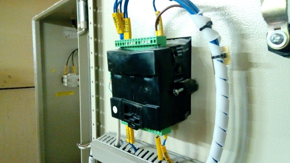

OT. To mi připomnělo teplem se bortící plastový obal regulátoru v rozvaděči v pekárnách.

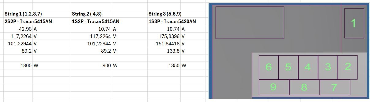

Tak jsem zase něco nastudoval, upravil si na to tabulku a nvrhnul panely na střeše a k tomu MPPT a doufam, že jdu správným směrem konečně
Ranní stín jde od panelů 4,8 brzo ráno a potom končí na panelech 1,2,3,7 před polednem. Tak jsem to rozdělil na 3 samostatný pole.
Udělal jsem si na to tabulku kde se dá počítat s teplotní změnou panelů a z rozklikávacího menu jde vybírat různé MPPT. Podle toho mi vyšlo, že budu potřebovat do sklepa svést jenom z této strany nyní 6 kabelů + pokud se rozhodnu někdy zbavit fototermiky, tak ještě další kabely a z druhé strany střechy někdy do budoucna třeba také nějaké kabely budou.
