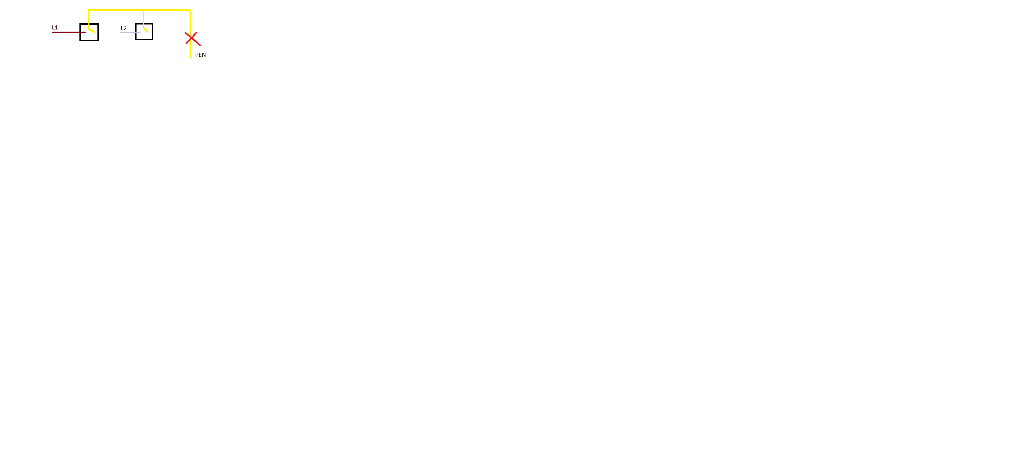

Re: Přepínání N
Máš jednofázový bojler na fázi L1. Odpojíš nulák a přes bojler (odpor 10 ohm) je na nuláku 230V z fáze L1. Na fázi L2 je nabíječka mobilu, ta má na L2 230V, na nuláku má 230V z fáze L1, vlivem fázového posuvu tam je rozdíl 400V, to ta nabíječka dlouho nevydrží.

Re: Přepínání N
Hromada baráků má TN-C a tam žádné Fí není. Všechny PEN jsou spojeny na sběrnici a tu když odpojíte tak nastane situace jak je nakreslená. Jsou to zásuvky na kuchyňské lince a jelikož do jedné dáváte varnou konvici a do druhé třeba mikrovlnku a chcete aby mohli pracovat současně tak každou zásuvku budete napájet jinou fází. Jakmile se PEN přeruší někde v prostoru rozvaděče tak máte na zásuvkách klidně i těch 400V.Radar píše: čtv pro 19, 2024 7:53 amPřepínač sítí má být před chráničem/chrániči a pokud před Fí po trase vypadne N (třeba tou poruchou přepínače sítí) měl by proudový chránič vybavit a navazují okruhy ochránit. Nebo je ta reakční doba tak dlouhá, že řada elektroniky i tak prostě shoří?
