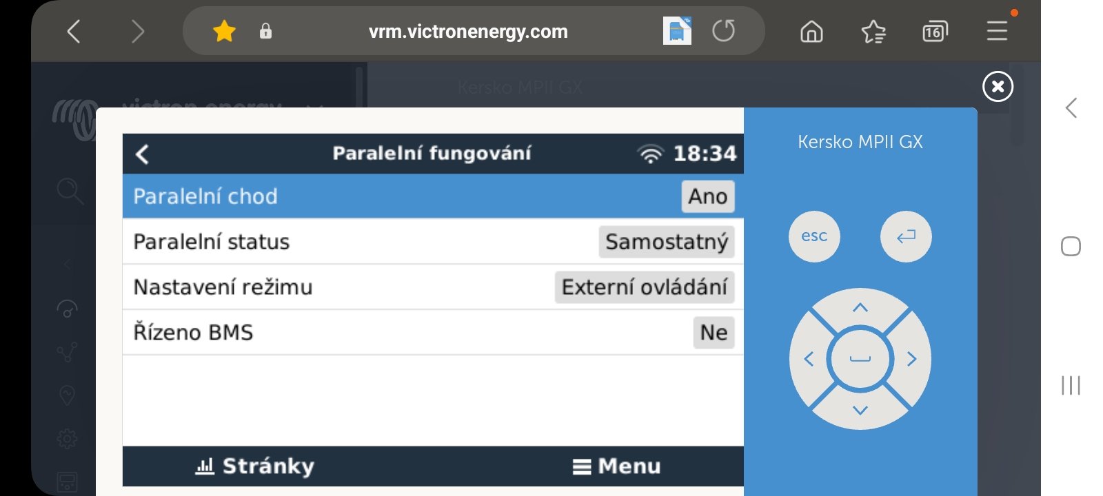

Rozumíš tomu co jsem výše odepsal ? Já to jednou nastavím a vše jede v pohodě jak má.eman píše: čtv srp 15, 2024 6:18 pmOkopíroval jsem nastavení co se většinou opakují na netu v diskuzích.Každý napíše něco jiného, já to nastavím, týden to funguje a pak zase nanovo.

Já mám u obou mppt vždy takto nastavené, používám i DVCC a v pohodě.eman píše: čtv srp 15, 2024 6:18 pmOkopíroval jsem nastavení co se většinou opakují na netu v diskuzích.Každý napíše něco jiného, já to nastavím, týden to funguje a pak zase nanovo.

Jak toho dosáhneš? Já včera zabil hodinu činností Reset-připojit do Cerba-Samostatný-super. Připojím druhý a hned master-Slave...reset nepomůže. Odpojit, prohodit, nic. Jakmile o sobě ví, hned přejdou na podřízený-nadřízený a Slave vyrábí mnohem méně.
Nemáš starý firmware? Nebo někde nepřepnutou nějakou propojku?

1.64 a starší a vše jede, i když jsem dal nový do mppt tak v pohodě. Máš to na portálu VRM ?eman píše: čtv srp 15, 2024 6:42 pmJak toho dosáhneš? Já včera zabil hodinu činností Reset-připojit do Cerba-Samostatný-super. Připojím druhý a hned master-Slave...reset nepomůže. Odpojit, prohodit, nic. Jakmile o sobě ví, hned přejdou na podřízený-nadřízený a Slave vyrábí mnohem méně.

Já vidím jenom tyto volby. A jak vidíš, připojil jsem jenom jeden MPPT a ten hned dostal funkci.
Edit: Zkusil jsem i druhý a hned je Slave.
Já už se ztoho.....

Ale to je přece normální, že slave povalí méně než master. Až bude potřeba výkon, tak teprve zabere.
A asi jsi opravdu nepochopil, co psal frso. Pokud máš nastavené float strašně nízko, tak se prvně nabijí baterky, a pak se na to float vybíjí. A až budou na float, tak je bude udržovat.
Samostatná mppt, bez připojení do cerba, reset, nepřipojovat do BT sítě, prostě nic, nastavit bulk/abs/float na stejnou hodnotu (já jedu na 28,77, ale mám olovo + liion), a pak teprve uvidíš, kolik to v reálu dává.
Máš lifepo, tak nastav 16x 3,4 nebo kolik tu různě borci doporučují, všechny hodnoty, tím ho donutíš neustále držet tohle maximum na baterkách. A až tam nic nepoteče, tak zapni nějakou velikou zátaž a uvidíš, jak to zase povalí.

Cipis, právě že Slave NEVALÍ.
To je to co mě s prominutím, se**. Máster dává třeba plný výkon a Slave jede na polovinu. Zbytek saje z baterky, která je klidně na 70%, což mi zrovna odpoledne je pěkně naprd. S nabíjením baterky sice bojuju, ale promárně je problém, že venku svítí Slunce jak magor a ten stupidní soft vysává baterku, místo aby to vzal ze střechy.
A to jsme třeba o víkendu měli kontinuální odběr několik kW, protože jela indukce, myčka a trouba. A navečer byla baterka na 66%, protože ten vykonnější string dal o polovinu méně než mohl.

Když uděláš to, co jsem psal, tak poznáš, co a jak jede.
Když i potom pojede jedno mppt méně, a po prohození stringů se to nepřehodí, tak není chyba ve stringu, ale v mppt.
Jestli se ale "malovýroba" posune na ten druhý kus, tak máš špatný string.
A až tohle pořešíš, tak pak můžeš řešit další věci. Vylučovací metoda, jinak to doma asi nejde udělat.

Mě je záhadou, jak FRSO dosáhne toho Samostatného režimu, když to má v Cerbu. Já nemám šanci.

Cerbo jsi vyresetoval? Podle mne si to pamatuje podle s/n.

On si ty MPPT sice pamatuje, ale Master je ten co je připojený jako první. Jako na tom obrázku nahoře. Mě se jako Samostatný zobrazí jenom když ho připojím a pak odpojím a v Cerbu se zobrazí alarm. JInak, vždy dostane roli.
Chlapi, nemusí mít každý MPPT připojený do Cerba terminátor? Já zkoušel připojit každý extra i propojit mezi sebou a pak jedním kabelem do Cerba. Sice to funguje, ale jestli ten terminátor nedělá z MPPT samostatné zařízení.
