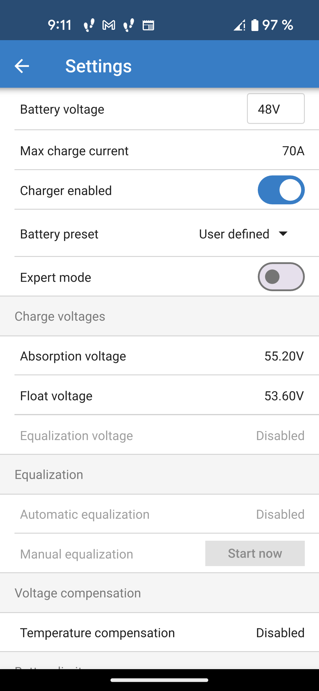

Re: Malá výroba ze stringu
Ještě nastavení MPPT:
