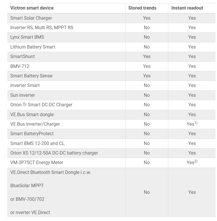

Jakto, kdyz victron uklada poslednich 30 dnu v sobe… to nejde jednou za mesic vycist z nej ven?
Priklad: netatmo weather a 7 cidel…, kdyz nejde wifi, tak si to uklada v sobe. Kdyz ak chytne wifi, tak data zpetne nahraje do cloudu (kde je neomezena historie)… nevim kolik ma vnitrni buffer (na kolik dnu ale minimalne 7 dnu jsem zkousel)…
Ja jsem chtel taky podle toho stavu (jsou data v cloudu aktualni) zjistit, zda je objekt on/off. Kdyz je off, tak i tak se dobiji baterky objektu prece. A wifi se zapne tak, ze je objekt on.
Popisuji to srozumitelne? Nebo to je neco nelogickyho, co chci?
- Příspěvky: 4695
- Reputace:315
Re: Victron MPPT 70/10, 75/15, 100/15 Vlastní spotřeba? Bez bluetooth vs s bluetooth
Venus si data ukládá na sd kartu a jak se připojí k cloudu tak to tam nasype, zda umí vyčítat historii ze zařízení netuším.

umi si to vycist aji z historie, ale jen z urcitych zarizeni, ale pak musi celej system nastavit bez rizeni cerba, ale ja furt nevidim kde je problem, aby bezelo celou dobu RPIcko, ktery zere 00 nic, to same regl Pokud chci usetrit a mam v systemu menic, tak nastavim pravidlo, aby se vypl a jsem na konzumaci rpi,regl a bms ...

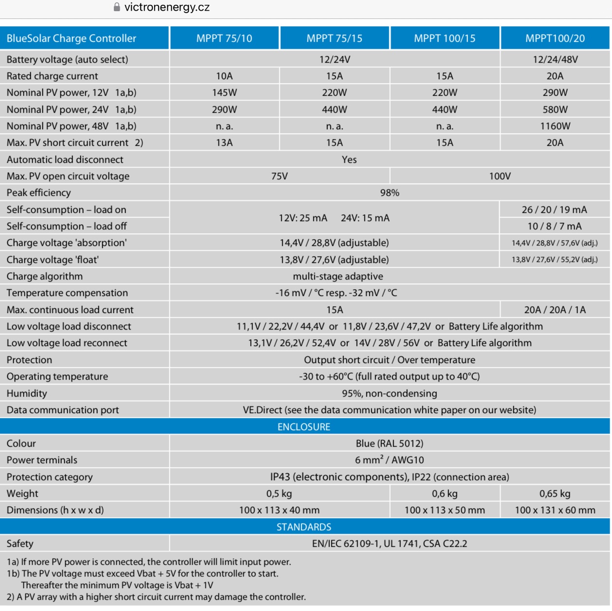

Blbej dotaz tak se nesmejte:
Ten NominalPVpower v mem pripade, viz priloha - ten je dany napetim baterie (12V) anebo napetim FVP (36V)?
Hadam ze baterie
protoze tam chybi 36V panely… Ale jistota je jistota. A nikde jsem to tak nejak polopaticky vysvetlene nenasel
A druhy dotaz: tusi nekdo proc pro 48V umi (do vystupu) jen 1A (ten nejvyssi model viz priloha)? To je omezeni jakou soucastkou? Ne ze bych to chtel pouzit, jen mne to zajima
Hadam ze baterie
- Příspěvky: 4122
- Reputace:189
Hyp, 2) Jde zřejmě o spínací (proudovou) odolnost relé kontaktů při určitým napětí? Aby kontakty neshořely. 1A lze to využít při 48V např. aby to spínalo další cívku 48V/<1000mA, jiného spínacího prvku který je proudově na spínaných kontaktech mnohem prostupnější.

2) ok a ten text v popisu Smartsolar znamená, že se nesmí brát větší proud ze svorky LOAD (tedy že si to musí hlídat odběratel jinak něco blafne) anebo že Smartsolar omezí proud na výstupu?

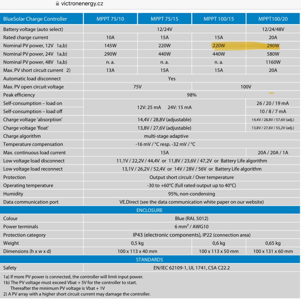

Mějme bat.12V/200Ah + dva FVP 37V/14A sériově (takže 74V / 14A).
K tomu je dobrý MPPT 100/15 anebo MPPT 100/20 ?
Tedy využije se ten 100/20 (s ohledem na tabulku v příloze, když (pokud) mppt mění proudy a napětí), tedy může dobíjet 20A - když ze zdroje-z panelů může být jen 14A? 14,5V * 20A (=290W v tabulce)?
Hádám že ano ? —- ale radši se ujistím. Kdyby ne —- tak by postačil levnější 100/15 (třetí panel by se stejně napěťově nevešel)
