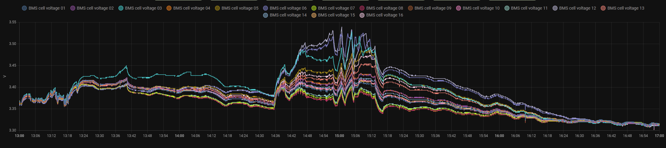

Hele, ten článek 06 a 12 (jestli jsem trefil barvy) mají divný úlet v čase 14:48 - 14:57. Všechny články mají mírný pokles napětí, kdežto tyhle lezou nahoru (napětí nad 3,5V, BMS evidentně to už nedává). Máš tam nějaké paliče?TomHC píše: pon úno 12, 2024 7:50 pmMňa (a balancer) čaká trochu viac práceAsi by bolo najlepšie baterku odpojiť a nechať ju pomaly vybalancovať.
Rozdíl 0,1V už je celkem hodně...
Na základě havárie článku (výbuchu) Ivo12, bych měl celkem obavy. Sám se snažím to držet do 3,45V (no někdy to vystřelí nad 3,47), dál to nepouštím.
Články (2 z celé sady) co mi takhle ujížděly jsem na chvíli proklemoval halogenkou 12V z auta tak dlouho, až byly cca. 10mV pod ostatními, halogenku odpojil a zbytek už srovnala BMS (JDB).

Mám tam JBD BMS a externý kapacitný balancer. Ešte som aj ručne pripájal odporovú záťaž na články 6 a 12, lebo najviac ulietlali. 6ks 2R2/20W paralelne.
Bol som pri tom, mal som vypnutú automatizáciu ktorá znižuje výkon MPPT, aby som videl kam to až vyletí
rád by som ich vyrovnal na 3.45V na článok, ale kvôli tým 6 a 12 sa to nedá.
