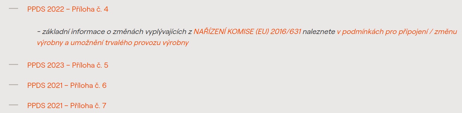

... jak hovoří PPDS, příl. 4 v článku "rozsah platnosti" o kategorii výroben "A"... jak si vykládáte >= 800W ???
= vykládám si to tak, že do 799,999 W se nejedná o výrobnu, jelikož je to zdroj mimo kategorizaci, nebo?

EXPLICITNĚ napsáno na webu ČEZ a uvedeno v PPDS př. č. 4 v. 2022... viz:
poloostrov v módu AC IGNORE
- Příspěvky: 7480
- Reputace:1072
Re: EGD: Zdroje do 800 W bez dodávky do sítě (balkonové FVE)
Ano, víme. Už asi rok a něco, kdy s tím vším přišel PetaJoule, s těmi argumenty.

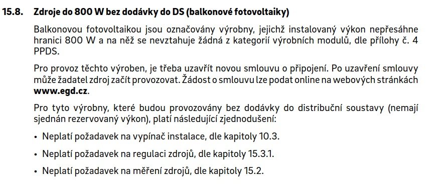

V příloze nové připojovací podmínky EGD. Nějaké změny se udály i zde.
Explicitně je uvedeno:
egd_pripojovaci-podminky_ee_01_01_2024.pdf- (1.91 MiB) Staženo 254 x
- Příspěvky: 7480
- Reputace:1072
To jsou, to se už asi ani jinak říct nedá, zmrdi.
Tohle jde přesně proti té směrnici, proti duchu celých balkónovek, proti tomu, jak je to normálně provozováno v EU.
