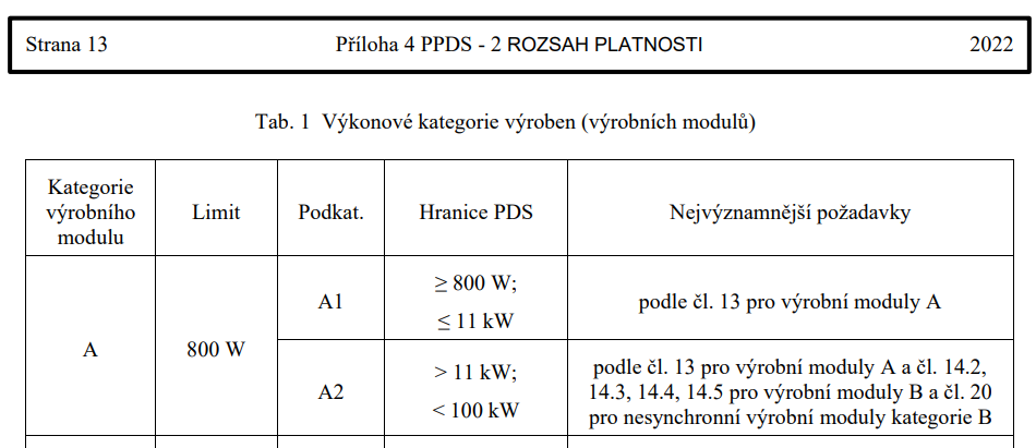

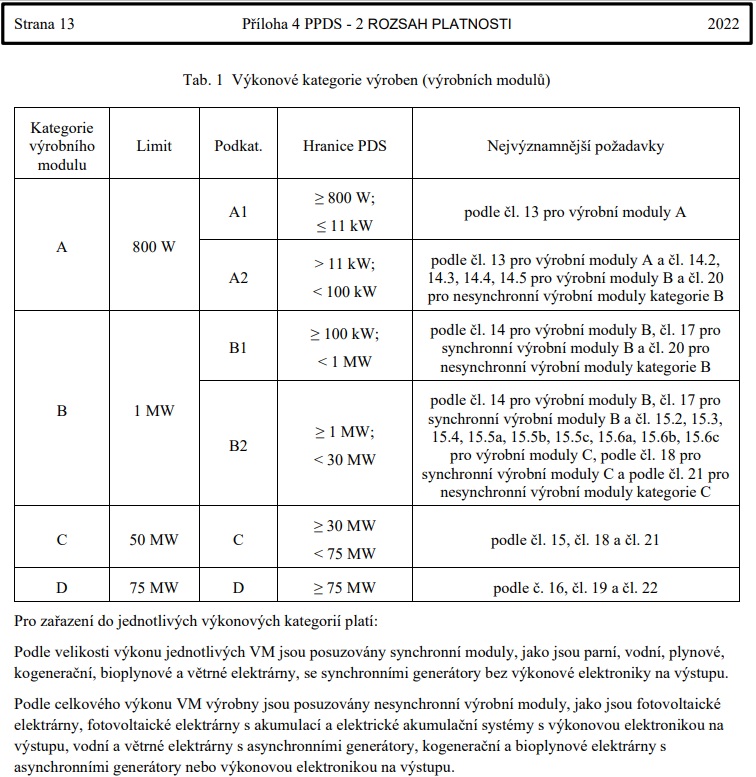

... jak hovoří PPDS, příl. 4 v článku "rozsah platnosti" o kategorii výroben "A"... jak si vykládáte >= 800W ???
= vykládám si to tak, že do 799,999 W se nejedná o výrobnu, jelikož je to zdroj mimo kategorizaci, nebo?
poloostrov v módu AC IGNORE
Baterie LIFEPO4 16S, EEL V4 DIY BOX 280Ah (JK INVERTER BMS)
- Příspěvky: 6658
- Reputace: 919
Re: EGD: Zdroje do 800 W bez dodávky do sítě (balkonové FVE)
Však na tom celém je to postavené. Nařízení udělalo kategorizaci od 800 W výše.

... ať to máme komplet ... (opravdu mi ani z českých PPDS př. 4 nevyplývá nic, co a proč bych měl řešit) ...
EXPLICITNĚ napsáno na webu ČEZ a uvedeno v PPDS př. č. 4 v. 2022... viz:

Ano, víme. Už asi rok a něco, kdy s tím vším přišel PetaJoule, s těmi argumenty.
- PetaJoule
- Příspěvky: 608
- Registrován: čtv črc 17, 2014 8:58 pm
- Reputace: 90
- Výkon panelů [Wp]: ~40000
- Kapacita baterie [kWh]: 120
- Bydliště: Laniakea Supercluster
Vykládáš si to matematicky blbě. Do 800W.Radar píše: stř lis 29, 2023 9:09 pm... jak hovoří PPDS, příl. 4 v článku "rozsah platnosti" o kategorii výroben "A"... jak si vykládáte >= 800W ???
