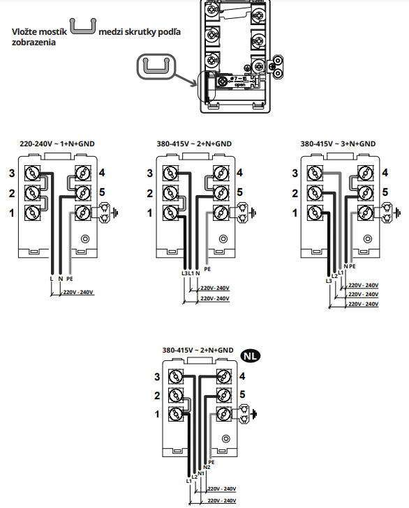

Tak pokud to měl na 2f tak tam bude mít 5*2.5mm2 takže každá fáze má svůj přívod a to N pokud to nedělal diletant bude taky zdvojené, a PE 2.5mm stačí.
Takže to akorát skontrolovat a pokud to náhodou není zapojené tak vodič přeznačit a připojit.

Nepsal, jak je jsou jištěny ty dva vývody. A když oba vývody jističem 16A, tak je součet 32A. A na to ten jeden vodič 2,5Cu trochu moc. On to vydrží, ale ten "elektrikářský pocit" hned vyskočí. A že se nepoužívá plný výkon je běžné, ale ne vyloučené.

Tak taky záleží jak je to zapojeno pokud to připojil na 1 jistič 16A tak je to OK, některé desky umí omezit proud při zapojení na 1f.
Prostě bez znalostí napsat že je to prasárna je prostě hloupost.

N se normálně nezdvojuje. Je to rozumné, to jo, přeznačit na modrý možno. Ale nikdo to normálně nedělá, protože N bude přenášet max proud jedné fáze, nebo míň.
Z toho popisu popisu zapojení to spíš vypadá na jednu fázi dva jističe.
- Příspěvky: 7343
- Reputace:1039
Re: Zmena zapojenia indukcnej dosky
Z toho popisu to vidím dva dráty od indukce do jednoho jističe. Každá deska má u sebe v manuálu návod, jak to připojit. A s připojením obou fází na jeden jistič počítá skoro každá, leckterá umí omezit příkon, aby to zvládla i ta 16 A, co bývá v paneláku.
Další korektní řešení je dvě fáze na dva jističe z 1f rozvodu. Tak to mám na bytě, takto je to popsáno i v manuálu, že lze připojit. Nicméně jsem si k varnému centru natáhl 5x4 (2x indukce, 1x trouba).
Tak jak tak ale musím (někdy časem) omezit příkon, protože do bytu je 1x25 A. Ale zatím jsem jen pořešil bojler přes proudové relé, aby se odpojil, kdyby to někdo přeháněl. A desku budu nastavovat, až se to začne vyhazovat. Zatím se tam vaří jen vajíčka.

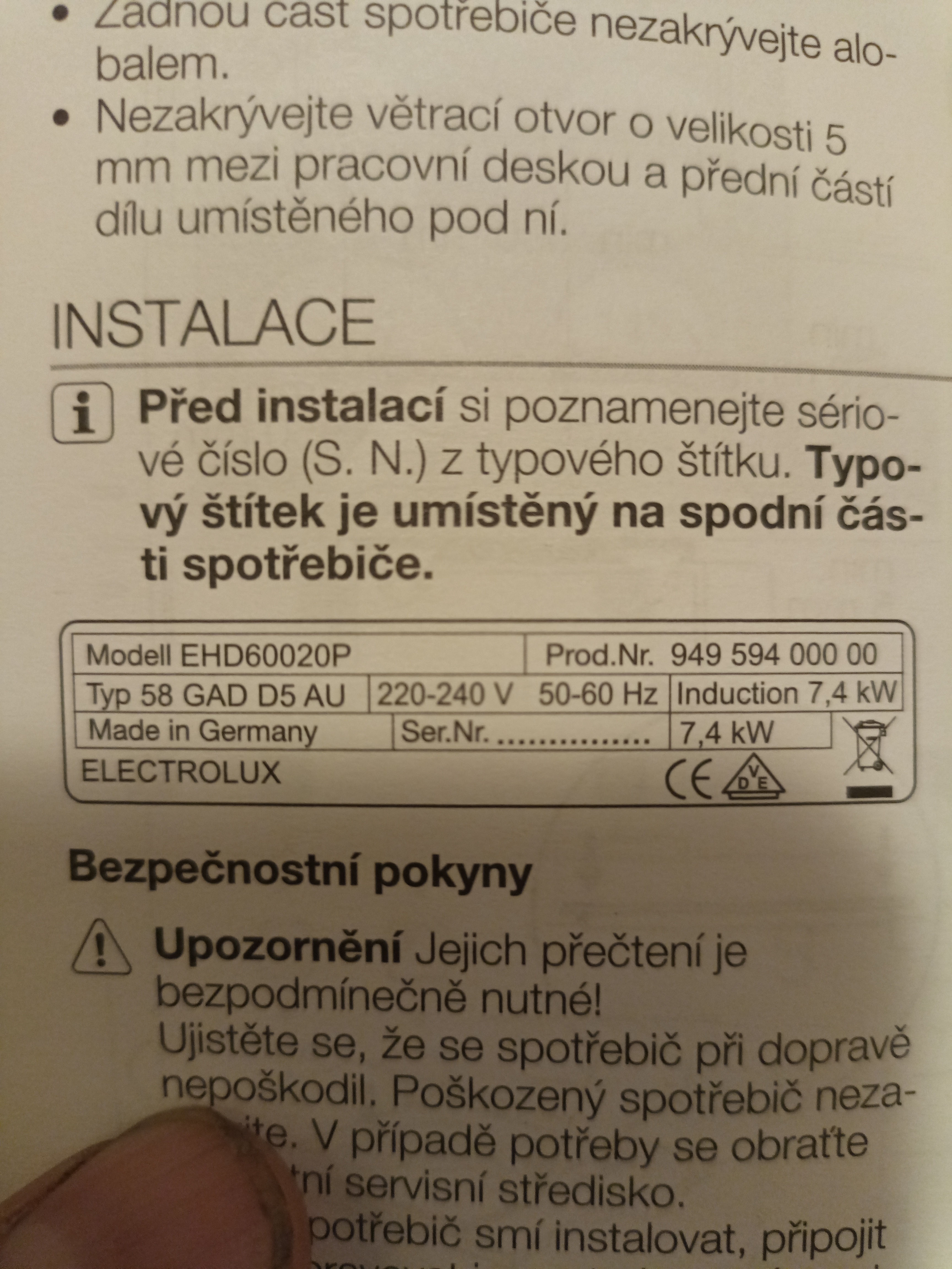

Jaký konkrétní typ indukce máš, který umí řízení výkonu a ne on/off. Díky!Keraj píše: stř říj 18, 2023 3:21 pmMám indukční desku Electrolux ...... . Jinak ta indukční deska je dle mého díky řízení výkonu šetrnější spotřebič k měniči a baterii než trouba která peče naplno on/off.
- Keraj
- Příspěvky: 486
- Reputace:36
Noo chvíli mi trvalo než jsem to našel....
a jak vidno si umí vzít až 7,4 kWh ... no to je asi jedno

My máme už 14 let Amicu a u ní se mění na hrubo výkon a k tomu ještě to on/off. Na malej výkon (tak do 4) je spotřeba kolem těch 200W když je plotýnka zrovna zapnutá, na vyšší stupně spotřeba stoupá v několika skocích až do maxima.
- Příspěvky: 4020
- Reputace:558
Moje siemens se chova podobne jak pise petrdubi. Ale v zasade je to pro problem pretizeni nulaku jedno protoze se to stejne zprumeruje.

Ok je to stále skokové řízení,
ale já to hlavně porovnával s troubou která bere
2200/120W u horkovzduchu,
nebo 1600/60W u tradiční pečení.
U výše uvedené Electrolux je nějaký minimální výkon dle velikosti plotny který se při potřebě nižších výkonů opravdu cyklicky spíná ...cca..
200W malá, 280W střední, 350W velká ....
tedy také cykluje ale pouze 200-350/60W dle velikosti plotny
To platí pro stupeň výkonu 4 a méně, od stupně 5 včetně jedou ty cívky asi 2-3 plynule na požadovaný výkon.
Při potřebě nižších výkonů než je deska schopna plynule udržet zase dochází k cyklování ale jen jedné cívky. Myslím že u 7.
Tedy není skok jako skok

Měl bych dotaz k zapojení indukční desky. U popisků je 230V i 400V - je to možné? Nebo je ten popisek jen orientační ohledně běžného napájecího napětí a je to vždy 1-3x230? (podle napětí fází po schématem). Tzn. není třeba mezifázový posun.
