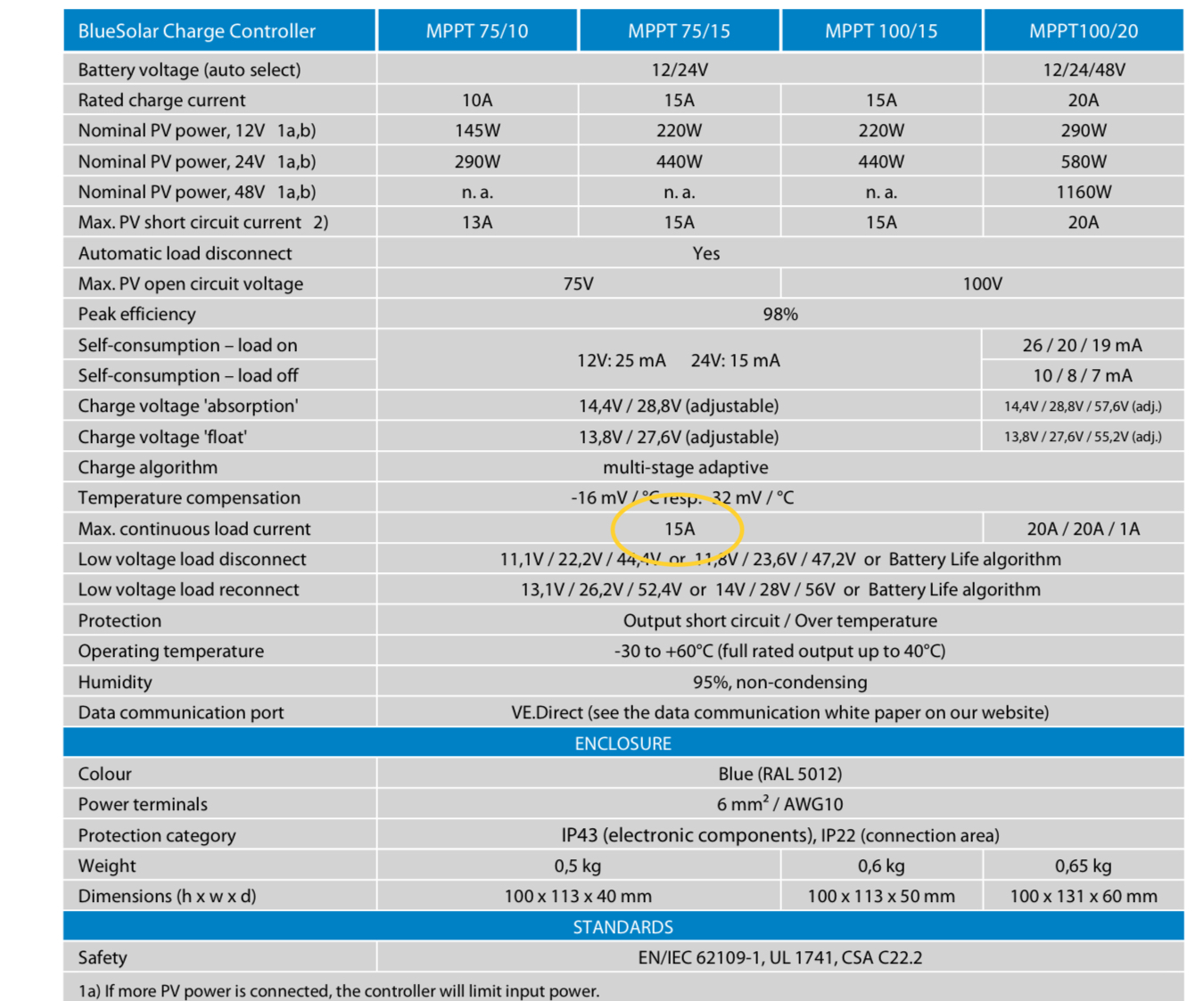

UTFG:Hyp píše: sob zář 23, 2023 7:19 amDokáže mi někdo říct, jestli ten 75 / 10, 75 / 15 dokáže odpojit při zadané úrovní napětí baterie? V popiskách to je napsáno, že si to odpojuje kdy chce, inteligentně. To je přesně to co nechci, chci si zadat, při jakém napětí se má zátěž vypnout
A co byste mi tedy doporučili osadit jaký panel / panely, a jaký regulátor, na 12 voltovou baterií? Podotýkám, že chci, mít možnost si zadat, při jakém napětí se má odpojit zátěž
Zátěž na výstupu
Inteligentní funkce “zátěž na výstupu” zabraňuje poškození, které je způsobeno běžícími bateriemi. Můžete naprogramovat napětí, při kterém BlueSolar odpojí zátěž - čímž se zabrání nadměrnému vybíjení baterií. A tohle je ta inteligentní část: BlueSolar se pokusí baterii nabít na 100% každý den. Pokud nemůže - během období špatného počasí - den za dnem postupně zvyšuje úroveň napětí, při kterém dojde k odpojení zátěže, dokud nedosáhne úspěchu. Tuto funkci nazýváme BatteryLife, protože udržuje baterii zdravou a prodlužuje její životnost.
- Hyp
- Příspěvky: 506
- Reputace:-18
Re: Flexibilni panely dilema
Jo to jsem si precetl v ds, avsak ja chci odpojit zatez pri 12,45V (80%) natvrdo
Proste zabranit hlubsimu vybiti. Pro muj ucel to je zkratka vhodnejsi

15A da praveze i ten 75/10 …

75/10 dá z panelů jenom 10A
Jinak to je load výstup z panelu to dá jenom 10A ale on chtěl 20A a to dá jenom 100/20!
Victron své mppt označuje číslem max_napětí/max_proud_z_panelů_do_baterky.

Ale z baterie c panelu to da 15A ne?

U Victronu bych fakt neočekával, že to shoří. Nemám sice zkušenost s těmito malými regulátory, ale u velkých si reguluje do nastaveného proudu a více nepustí, když se přehřeje, tak proud sníží, aby se neupekl. Někteří solárníci mají na vstupu připojeny panely s dvojnásobným výkonem, než zvládá regulátor a je to v pohodě. Já mám na 150/70 (4kW) připojeno 4,62 kW a pohoda.
- Příspěvky: 3994
- Reputace:554
tak neshori no. Jen ze se bavime o toutpu vystupu, ne vystupu na baterii. Takze output tak muze brat i proud z baterie. A klidne mu ten vystup pretezujte
To rele nebo co tam je uvnitr to v pohode da. Jen upozornuju, ze victroni mppt jsou neopravitelne.

Mppt Victron do 20 A mají proudové omezení i výstupu.

Jj, pokud nepřekročíš vstupní napětí Mppt a maximální vstupní proud, tak tam můžeš mít panelů kolik chceš, Mppt si to pak ořízne na max výstupní proud, takže klesne i vstupní proud z panelů, nic se nestane Mppt. Akorát bych zatěžoval mppt na max 90% bez přídavného chlazení, on si pak stejně sám omezí výkon dle teploty Mppt.pibi píše: čtv zář 28, 2023 8:24 pmU Victronu bych fakt neočekával, že to shoří. Nemám sice zkušenost s těmito malými regulátory, ale u velkých si reguluje do nastaveného proudu a více nepustí, když se přehřeje, tak proud sníží, aby se neupekl. Někteří solárníci mají na vstupu připojeny panely s dvojnásobným výkonem, než zvládá regulátor a je to v pohodě. Já mám na 150/70 (4kW) připojeno 4,62 kW a pohoda.
PS: všechny mppt Victron mají proudové omezení maxima, popřípadě dle nastaveného nabíjecího proudu.

Tu civku tam nakreslenou nevidim, tam ti chybi nejake propojeni ZATEZ a RELE ne? Nebo to si mam domyslet kdyz tomu nerozumim?
Odkaz na to rele?
Ten LOAD prece odpojuje regulator sam myslim… a otazka byla jak to resi kdyz vsechny tri modely maji 15A limit… viz tabulka viewtopic.php?t=11758&start=40#p214911
Odkaz na to rele?

Maximální vstupní zkratový proud FV panelů nesmí překročit hodnotu 15A, jinak může dojít k trvalému poškození.
Maximální vstupní zkratový proud FV panelů nesmí překročit hodnotu 13A, jinak může dojít k trvalému poškození.
To prve plati pro 75/15
To druhe plati pro 75/10
Tak jak to teda je s tema panelama?
Rekneme ze budu mit regulator 75/10 (a vystup by se tam sam odpojil pri >15A zatezi?), 12V aku - proud do baterky mohu omezit softwarove treba na 8A pro 72Ah, no ale co panel/y?
