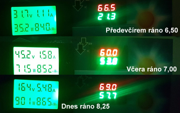

Použít i jinak ano, souhlasím, ale jen pokud je co...skybor píše:Já si myslím, že kterýkoli z těchto měničů pro ohřev vody (a možná nejen vody) je nejrychleji se navrátící investicí do FVE. A je skoro jedno který se použije. Ale brzy se zjistí, že FVE by se dala využít i jinak. Já na to naštěstí přišel opravdu brzy
Pokud je někdo limitovaný počtem panelů, které se ,,někam" vejdou a celkovým výkonem a dokáže to spotřebovat takto na přímo a do vody (nebo klimy) je pak investice do baterií zcela zbytečná.
Pak již lze přijít pouze na to, že baterie byli zcela zbytečné a drahé a bojler jako uložiště, s cenou a kapacitou a s životností nelze z bateriema porovnávat.
Se 4 člennou rodinou a dostatečnou zásobou vody, je 0-2300Wp na střeše (nebo na balkoně) baterie ekonomický nesmysl.
Když vše dokážu uskladnit a spotřebovat v pitné vodě.
Pokud přidám i Klimatizaci, posunuji tu hranici až k 2400Wp-2800Wp na střeše.
A zase nezbude na nic jiného ani prd...

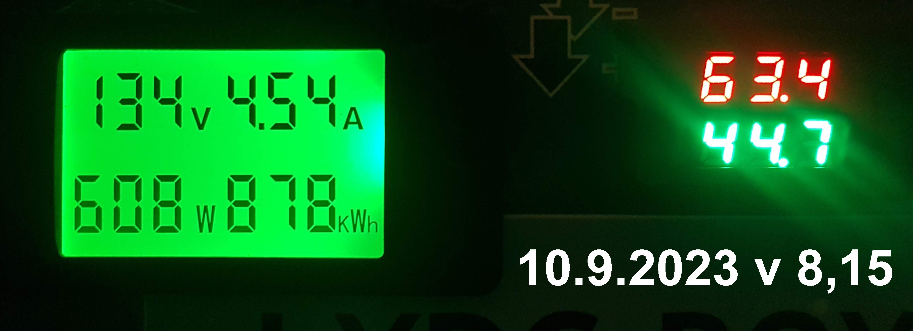

OD 21.05.2023 - kdy měříme výrobu - jsem vyrobil a uskladnil a spotřeboval ve vodě již téměř 880kWh (fotka je 2 dny stará) ze 2000Wp na střeše - odhaduji že do konce září jsme na 1MWh a pak už ten ,,zisk" bude jen pomalu klesat.
Dokud nevyměním první část krytiny a nepřidám panely, nemá baterie smysl, i když už mám doma 30kWh baterie.
