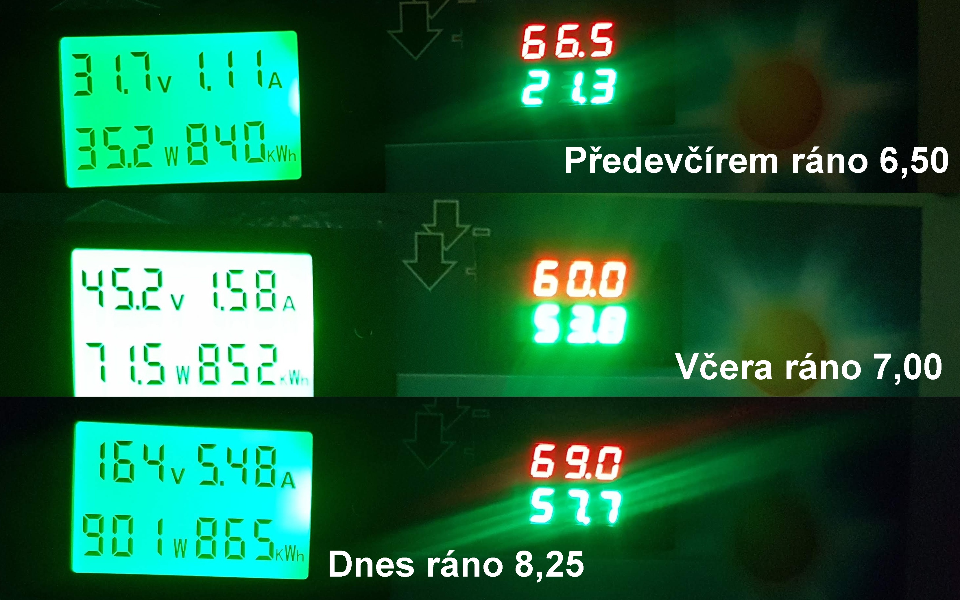

OD 21.05.2023 - kdy měříme výrobu - jsem vyrobil a uskladnil a spotřeboval ve vodě již téměř 880kWh (fotka je 2 dny stará) ze 2000Wp na střeše - odhaduji že do konce září jsme na 1MWh a pak už ten ,,zisk" bude jen pomalu klesat.
Dokud nevyměním první část krytiny a nepřidám panely, nemá baterie smysl, i když už mám doma 30kWh baterie.
