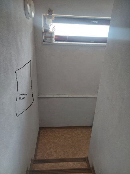

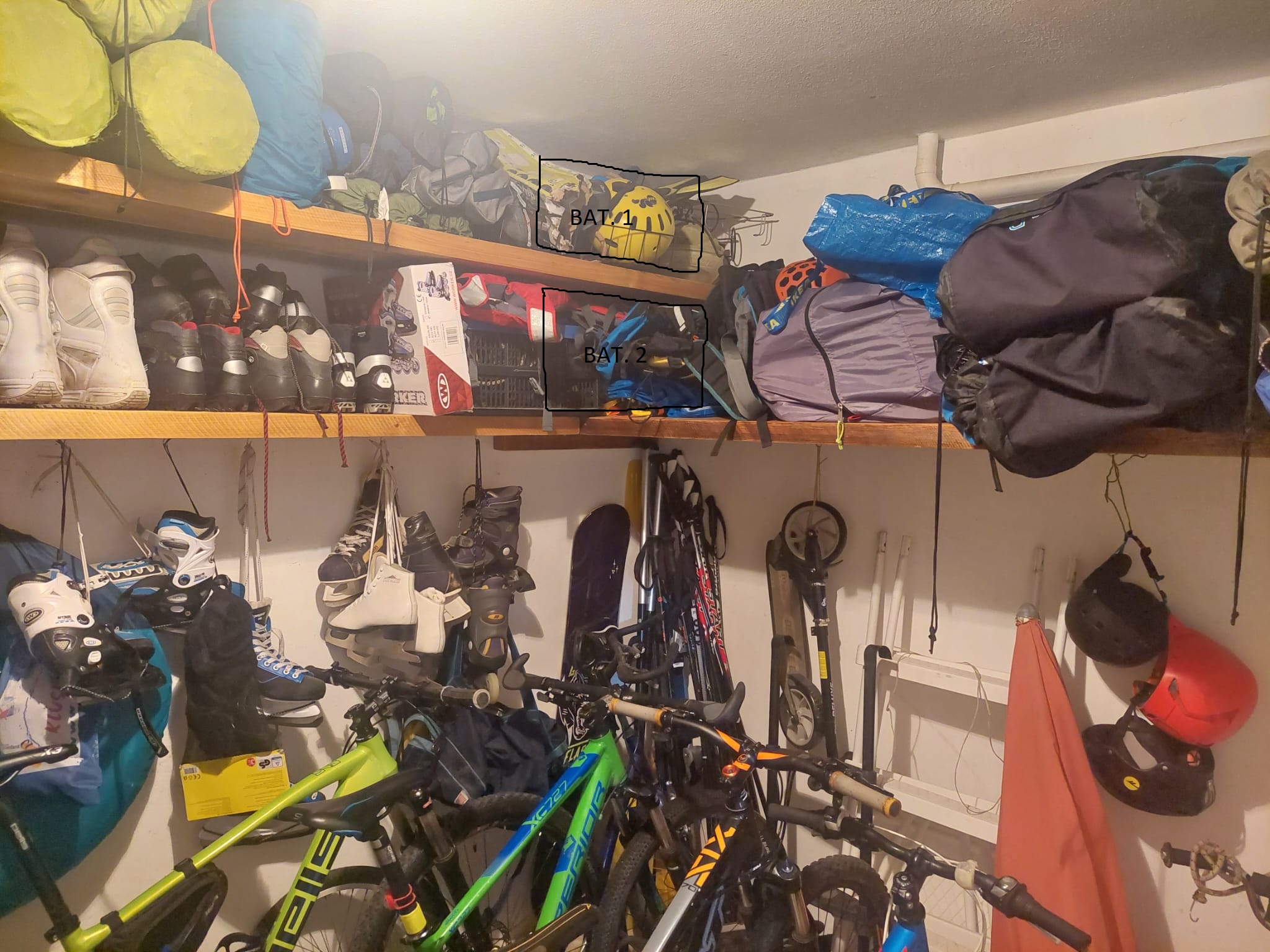

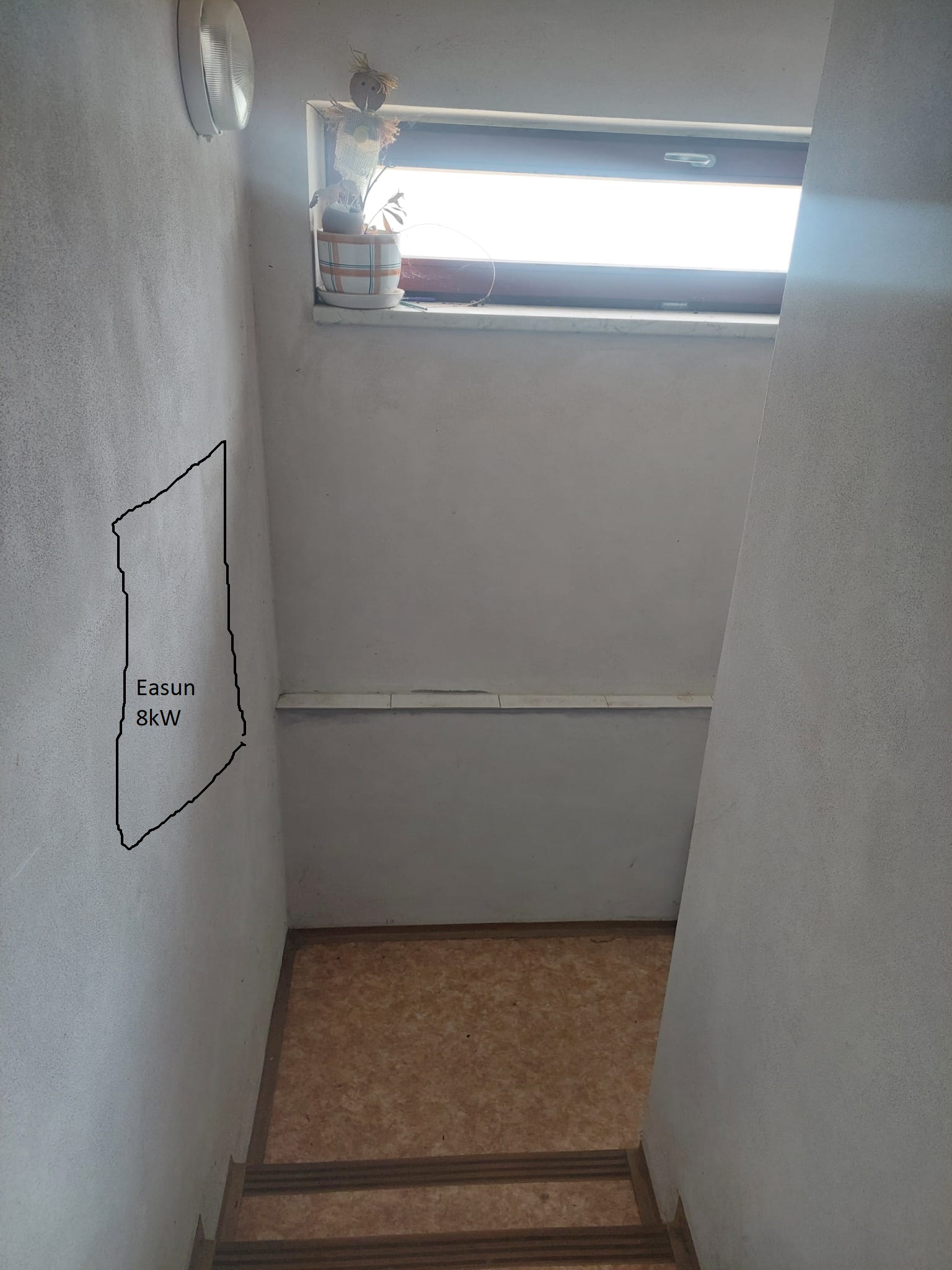

Díky za reakce. Easun jsem nechtěl umístit do uzavřené místnosti ve sklepě z důvodu možného přehřívání - tam kde to připadá v úvahu není žádné odvětrání. Už teď máme sklep dost teplej, v místnosti s mrazákem neklesá teplota pod 15C ani v zimě. Nejlepší pro mě Easun asi na podestu u schodů do sklepa a baterky pod strop na existující police, kde zatím máme sportovní věci - viz obrázek. Tahkle by to bylo od sebe max 1m. Jen nevím jestli je dobrý dát Easun tam, kde se kolem chodí a kolik místa kolem baterek nesmí být hořlavé věci.

- PetrDubi
- Příspěvky: 1955
- Reputace:340
Re: Solár pro RD 6,5 MWh, 3 stringy, max 10kWp
Pokud máš mezi tím schodištěm a obytným prostorem zavřené dveře, které tlumí hluk (nebo je odhlučníš), tak proč ne
Jinak z provozního hlediska by to vadit nemělo.
U těch baterek musí být hlavně dostatečná nosnost těch polic, počítej s desítkama kg každá baterka. Co se týká věcí, tak by určitě mezi baterkama a věcma měla být nějaká nehořlavá překážka. Asi by nebyl problém třeba 20-30 cm od baterky plechová přepážka a za ní potom teprve věci.

Krabice se 4 ks 280Ah váží cca 23kg x 4 je zhruba metrák.
- kuzmod
- Příspěvky: 27
- Registrován: úte kvě 02, 2023 8:58 am
- Lokalita: Babice nad Svitavou
- Lokalita:Babice nad Svitavou
Nosnost polic by problém být neměla - je to z fošny 5cm, navíc blízko ukotvení do zdi, možná vyměním obyčejné hmoždinky v děrované cihle za šrouby na chemickou kotvu.
Mezi schodištěm a obytnými prostory mám 2 dveře, ale např. do obýváku je tam jen jedna zeď. Dopoledne už mi přišel Easun 8 kW - tak nedá se udělat zvukový test - připojit ho na síť a nějak vynutit max otáčky ventilátoru?
- PetrDubi
- Příspěvky: 1955
- Reputace:340
Na síti těžko, vysoké otáčky (ne maximální) se dají získat po připojení na baterii a zatížení výstupu alespoň 4-5 kW.
Pokud tam jsou dvoje dveře, tak by to neměl být problém. Maximálně udělat anitivibrační uchycení na zdi, aby se to nepřenášelo skrz zeď do obýváku, ale to už se asi nechá dořešit za provozu.

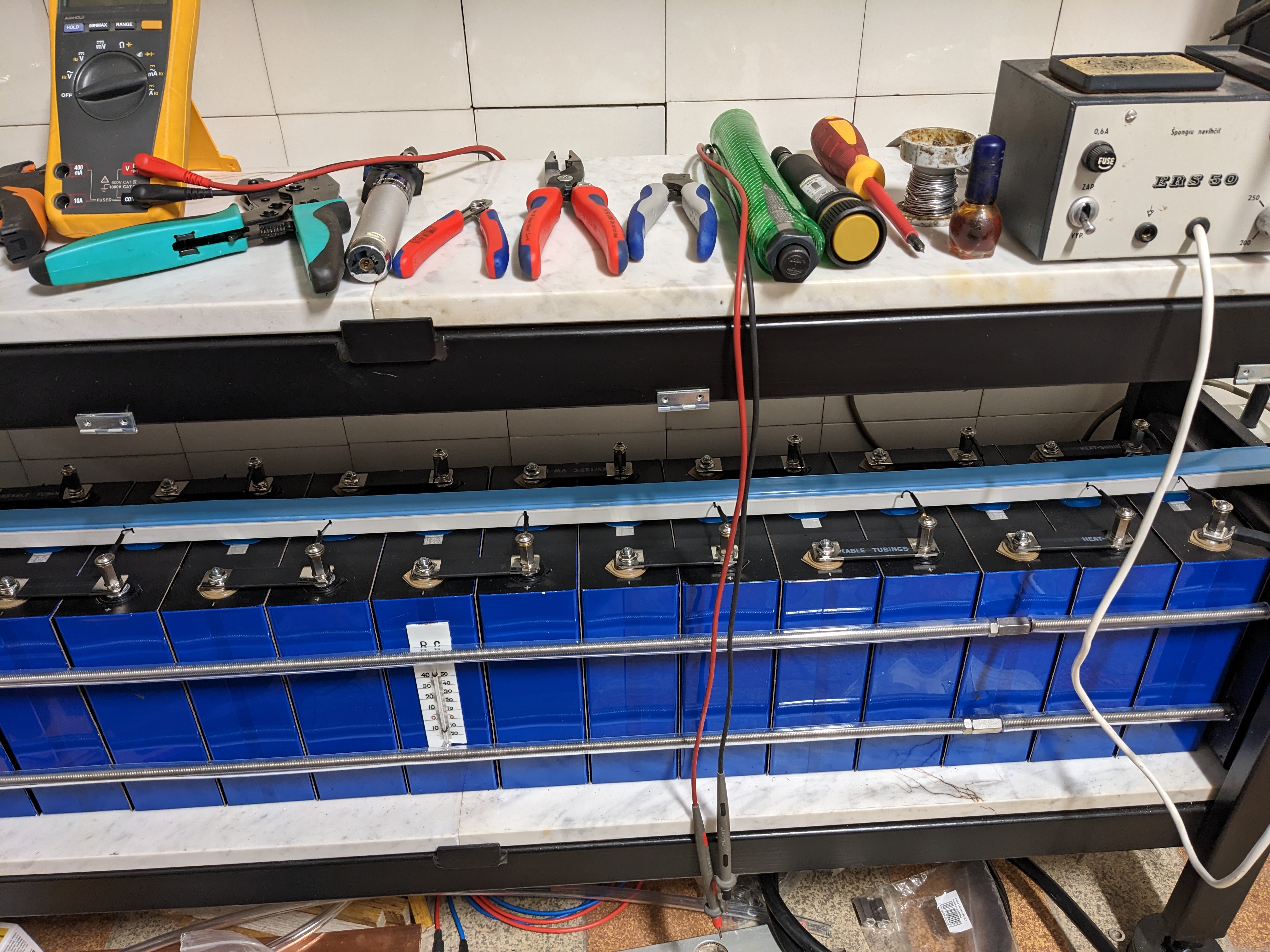

Těch lisovaných spojů možná bude celkem dost, spousta lidí tady používá hydraulické lisovací kleště:
https://www.autodily-pema.cz/kleste-lis ... yato-470mm
nebo
https://pemacz.cz/zbozi/kleste-lisovaci ... 5mm_154537
Pro top balancing nových aku bys je měl propojit paralelně, nabít na 3,45V, pokud máš výkonnou nabíječku na 3,65V a pak propojit sériově a připojit BMS a systém.
nebo
- Kostěj
- Příspěvky: 1004
- Reputace:143
- Lokalita: Dobrovicko
- Systémové napětí: ~60 V
- Výkon panelů [Wp]: 9200
- Kapacita baterie [kWh]: 34
Já to vyřešil následně: Na měděné propojky jsem před montáží doprostřed velkou pájkou přiletoval cca 5 cm oko z Cu drátu 2.5 mm. A na to oko jsem po montáži normální pájkou přiletoval drátek od BMS, bez pojistky.kuzmod píše:Pojistky na vodiče z BMS na jednotlivé články asi nejsou nutné, jak ale jednoduše připojit vodiče ke článkům?
