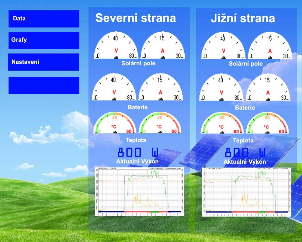

co toto?
vypada to dobre ne?

No to je fofr, člověk se zakouka v aukru a tady je už navrh vizualizace, díky, nevypadalo by to špatně, s tou výměnou displeje to nevidim, mam to teď jako novy a ovladam to pomoci staticky myši s trackbolem, vyhovujici a hlavně to není nejčastěji používané místo ovladani vizualizace, koukam na to hodně přes teamviewer z osatnich PC a tento displej je pro koukani když jdu kolem (nebo před tim stojim a čučim jak se to hýbe :shock: ). Každopádně díky, je vidět že je tady hodně zapálenejch lidí pro sluníčko (taky ste mě nakazili :D ) ataky nevahaj jakkoliv aktivně přispět k vylepšení díla. díky Pavel

nebo me napadlo jeste tato verze ktera teda nepocita s touchsceenem, je pasivni
ale ma treba vizualizaci toho domu kde by znazornovala jak ktera sv. strane je prave aktivni
popr muz znazornovat toky do baterii a do site atd.
