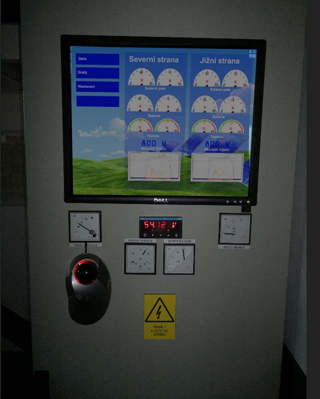

ta stavajici aplikacec by na 19'' vypadala smesne :)
videl bych to spise na custom aplikaci delanou primo na 19'' s podporou dvou tristaru
nejaka sexy vizualizace :)
neco nacrtnu a uvidime co tomu reknes

takovej rychlonavrh
nekamenujte me nejsem designer
ale takto nejak bych si to predstavoval, samozrejmne ty budiky a data jsou jen orientaci, to by se pak doladilo podle toho co je pro uzivatele dulezite.
jeste dulezity, ten monitor by se musel vymenit za touchscreen :)

co toto?
vypada to dobre ne?

No to je fofr, člověk se zakouka v aukru a tady je už navrh vizualizace, díky, nevypadalo by to špatně, s tou výměnou displeje to nevidim, mam to teď jako novy a ovladam to pomoci staticky myši s trackbolem, vyhovujici a hlavně to není nejčastěji používané místo ovladani vizualizace, koukam na to hodně přes teamviewer z osatnich PC a tento displej je pro koukani když jdu kolem (nebo před tim stojim a čučim jak se to hýbe :shock: ). Každopádně díky, je vidět že je tady hodně zapálenejch lidí pro sluníčko (taky ste mě nakazili :D ) ataky nevahaj jakkoliv aktivně přispět k vylepšení díla. díky Pavel

ja u ty svy aplikace mam takovou vychytavku, taky to mam udelany na koukani kdyz jdu kolem, a je zbytecny aby to svitilo furt, takze ta aplikace po 2 min vypina monitor a u stropu je IR cidlo a kdyz jdu kolem, tak monitor automaticky zapne a kdyz projdu tak zase vypne.

:shock: No to čučim, jak to kurňa děláte, to je hustý, vypada to krásně? vy jste aktivista :yes:

nebo me napadlo jeste tato verze ktera teda nepocita s touchsceenem, je pasivni
ale ma treba vizualizaci toho domu kde by znazornovala jak ktera sv. strane je prave aktivni
popr muz znazornovat toky do baterii a do site atd.

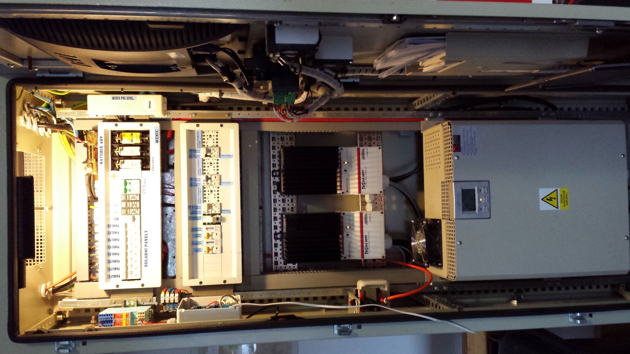

Tak jsem po delší době pokořil hranici 2MWh (AC) dodané do domečku což mě těší, musel sem rozšířit systém o další tristat na který jsem měl od začátku připravené místečko, jeden na to "překvapivě" nestačil - byl pořád na dorazu :) , doplnil sem monitoring o SDS MICRO abych viděl jak se nabíjí/vybíjí baterie. SDS ma 4 analogové vstupy 0-30V, použil jsem stávající bočníky pro ampérmetry na skříni a z nich beru 0-60mV respektive bateriový -60-0-60mV a pomocí oddělovacích zesilujících bariér s výstupem 4-20mA(MTL 5074) a pomocí měřícího odporu cca 600ohm se to převádí na rozsah 2,4-12V což je použitelné pro SDS (dá se to jednoduše v menu SDS nastavit). podobně měřim i proud AC výstupu měniče. Teď očekávám hranici 3MWh ale to asi letos nezvládnu :D
doplněn tristat a SDS na levém boku

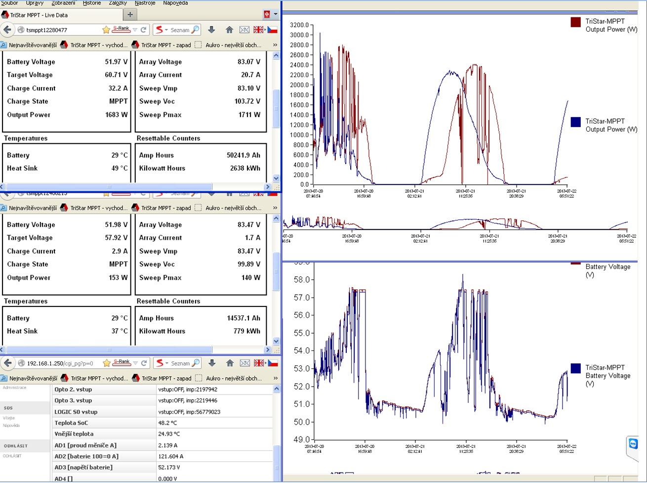

pro potřeby kolegů solárníků - křivka výkonu panelů na východní a západní straně zaznamenané z dvou tristatů, osazení východ 9 panelů + 3 na jihu, západ 12 panelů. teplota cca 30stupňů ve stínu :fuuu:
