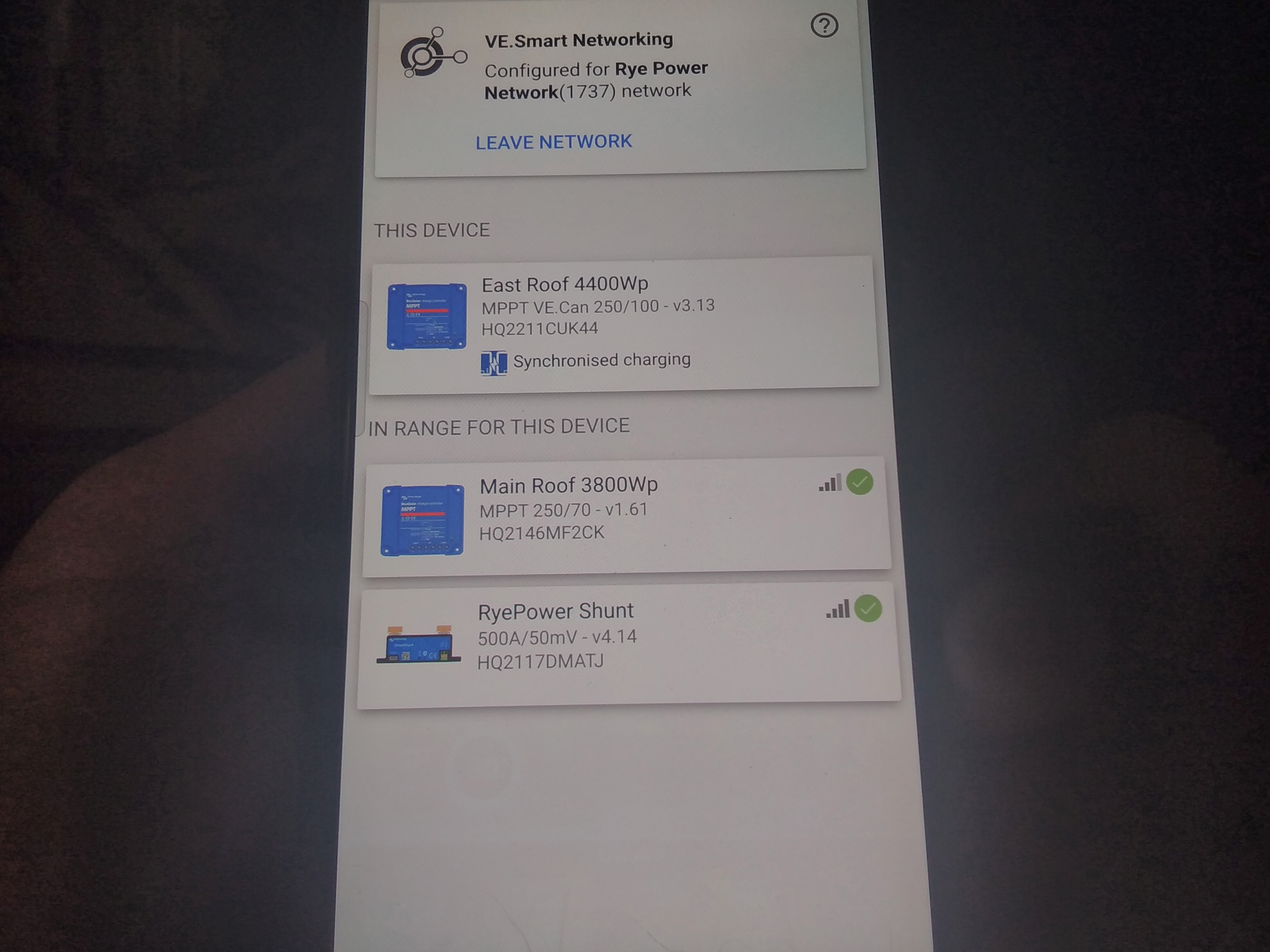

Kodle, maji Tvoje 100/30 BT? (SmartSolar MPPT)
Pokud ano, sesynchronizujes je ve VictronConnect aplikaci.
Otevres si v jednotlivych zarizenich nastaveni, sestavis síť a zarizeni propojis.
A uz to fičí.
A uz to fičí.

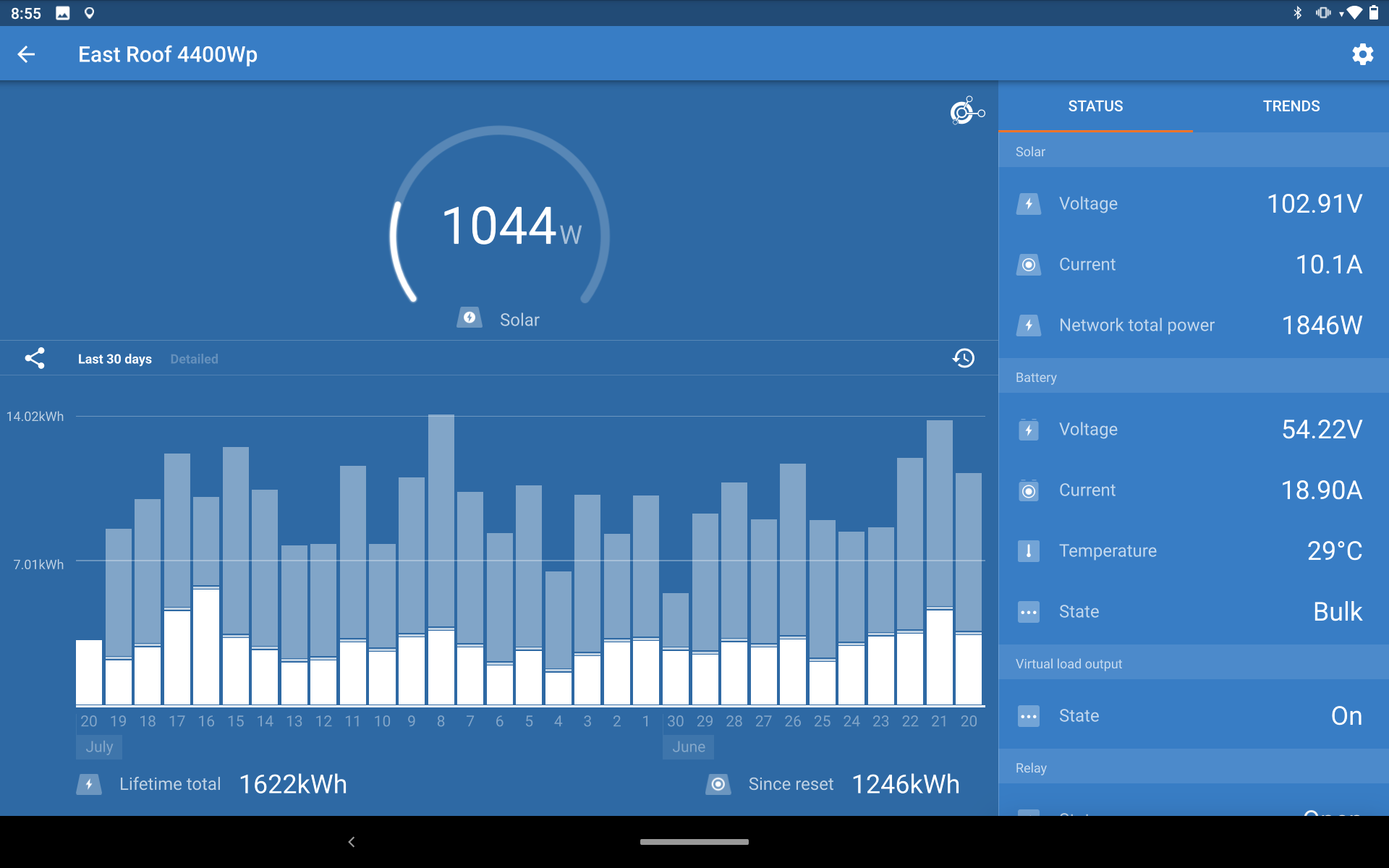

........ a abys vedel uz vsechno, za odmenu Ti pribyde i radek v prehledu informaci u zarizeni o celkove momentalni vyrobe jako soucet vyrob vsech MPPT v siti.
(vpravo jako Network total power)

No, do Cerba dratem, protoze DVCC ridi Cerbo a jeho prikazy ,co do urovne nabineciho proudu, vykonava regulator.
Cerbo navic pouziva presnejsi udaje ze SmartShuntu prostrednictvim sdilenych snimacu proudu, napeti a teploty (SCS, SVS a STS) - tez dratem.
Je to lepsi nez jeho vlastni mereni.
A VE.Smart Networking je jen vznesenejsi preklad Cipisovych slov o povidani si pres BT.
Tak to chapu ja.
A ono to chodi.

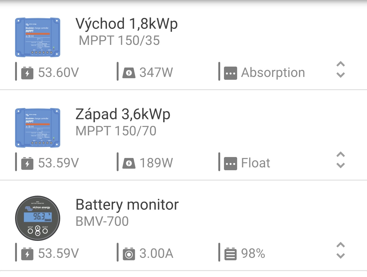

Tak ted koukam ze jeden MPPT je v ABS a druhy ve float.
- Dagus
- Příspěvky: 2245
- Reputace:242
Re: DVCC dva MPPT regulátory
To je přesně ten blbej stav, kdy to není synchronizované.

Ale to víš že to jde, jen to musí říkat BMS. Takže úkol zní, připojit bms do systému a je to. Pak se ti tam objeví ext control u mppt a máš po starostech.
