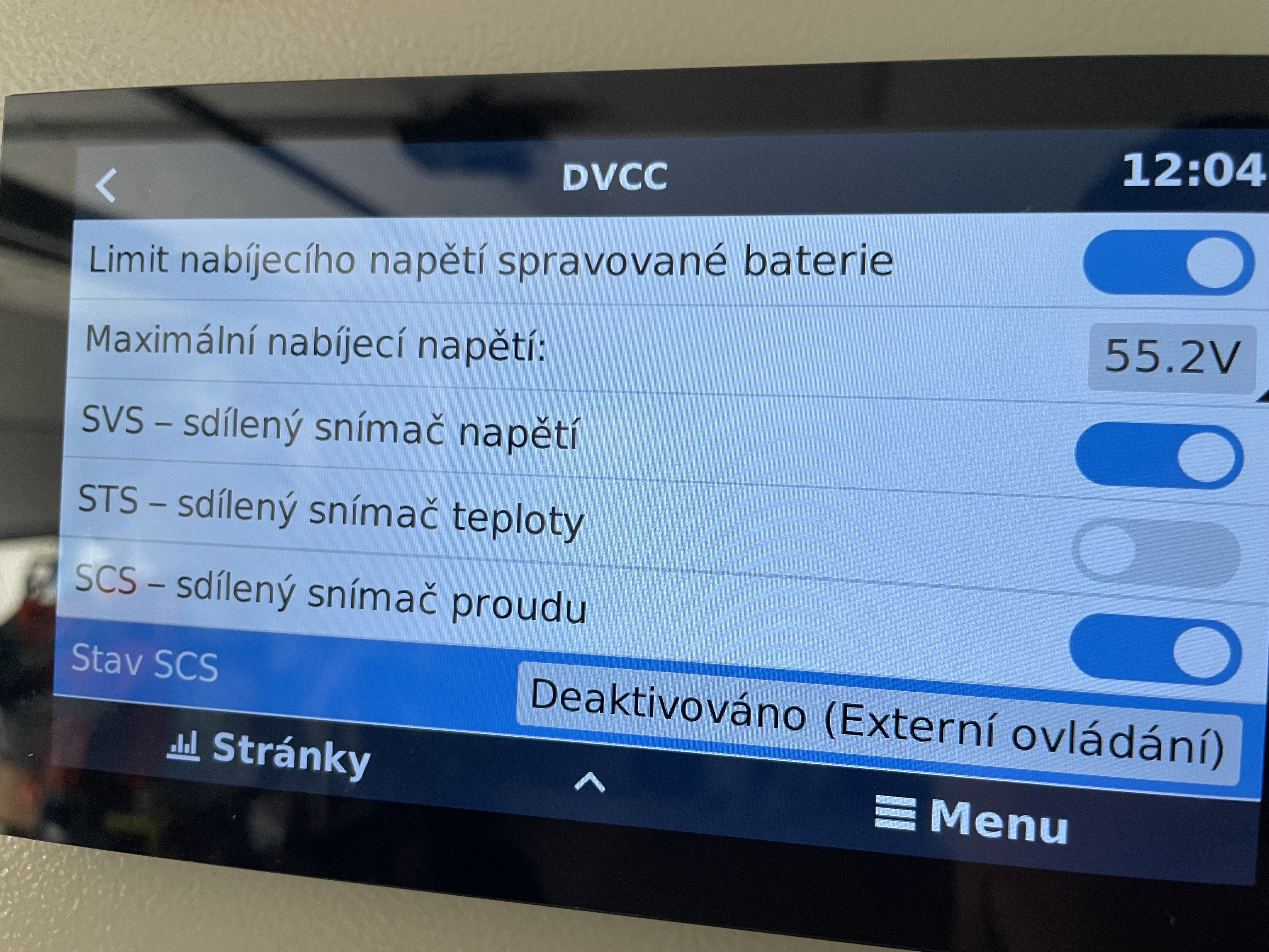

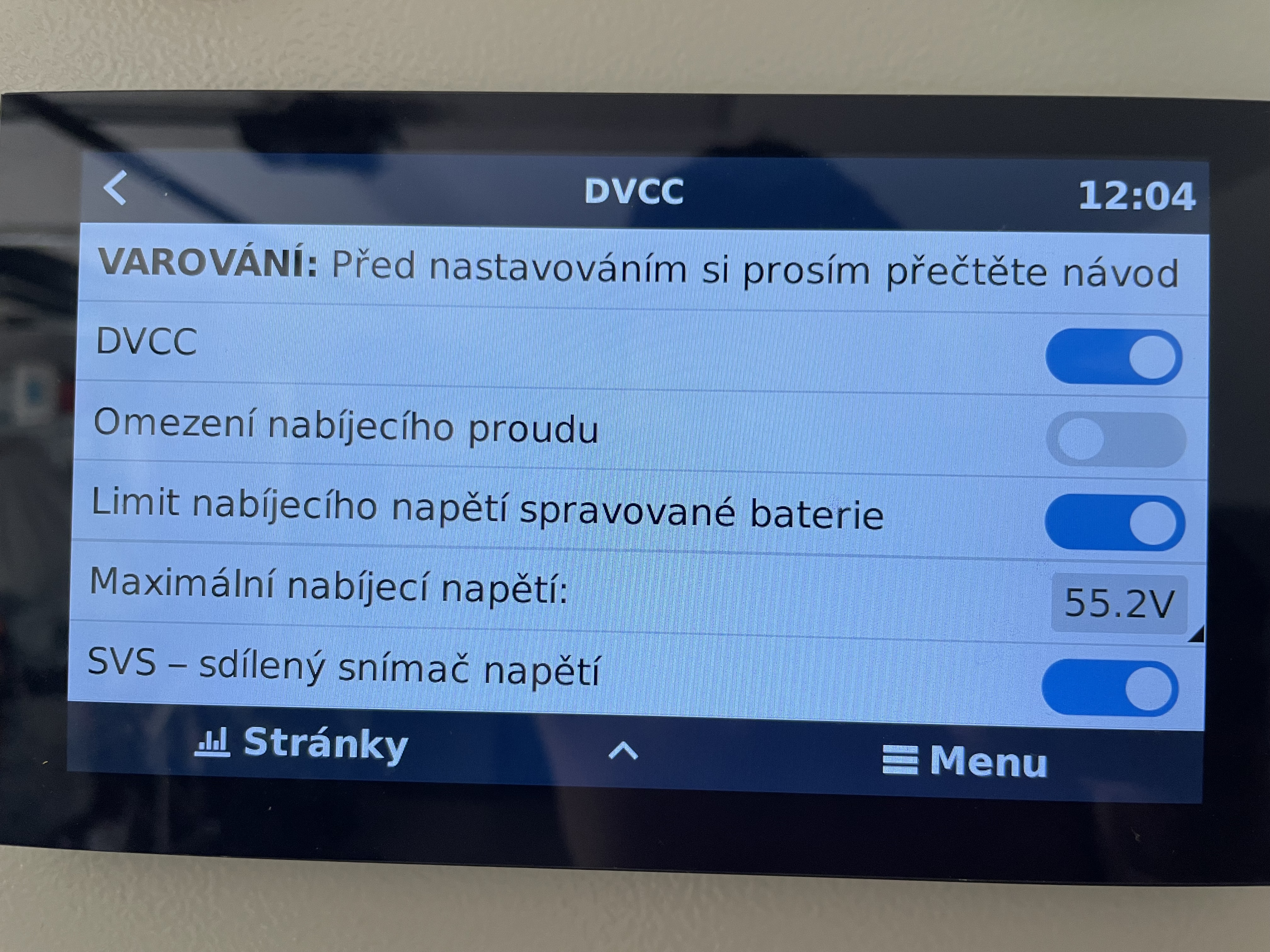

Staci tedy jen povolit DVCC, zapnout sdileni napeti a nastavit maximalni napeti coz je ume 55,2 bulk? Nikde nic vic nenastavuju?
- Příspěvky: 4081
- Reputace:574
Re: DVCC dva MPPT regulátory
Nic víc. Ani to napětí nemusíš v cerbu nastavovat. To nastavis jen když máš bms co to umí myslím

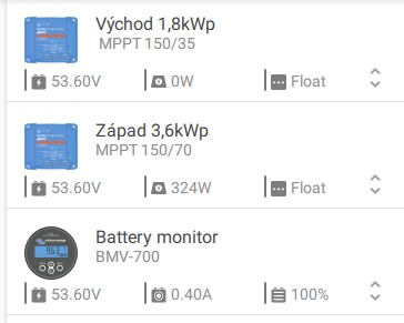

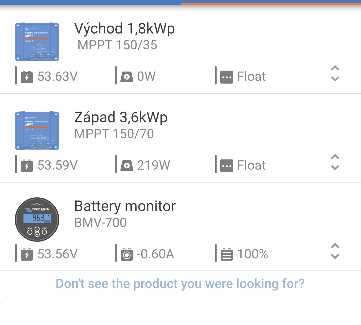

Tak jsem dnes nastavil DVCC. Musel jsem znovu nastavit MPPT 150/70 protože ten začal házet chybu komunikace a hned po cca 5s skočil z bulku do floatu a blikal tak jsem ho hodil do továrního nastavení a znovu nastavil pak jsem to samé udělal i u MPPT 150/35 raději. Mám pár otázek:
1) Když jsem dal do továrního nastavení MPPT 150/70 smazal se mi i název ale u MPPT 150/35 název zůstal má to tak být nebo se to nějak blbě hodilo do továrního? Napadlo mě jestli to není verzí FW
2)U MPPT 150/70 stavové LED blikají po 4s což jsem koukal že signalizuje že čte data ale u MPPT 150/35 svítí trvale. Může to také být rozdílnou verzí FW?
MPPT 150/70 má FW 3.13
MPPT 150/35 má FW 1.61
BMV-700 má FW 3.11
Jsou to aktuální FW
Napětí se mi hýbe s rozdílem 0,02V ale nevím jestli to spíše není rychlostí zobrazení ve VictronConnect. Stavy nabíjení přecházejí s rozdílem cca 2s. Snad to je vše v pohodě. Díky

Blikaji ti stavove led na MPPT pri zaplem DVCC? Zapnul jsi jen sdileni napeti nebo jsi nastavoval i polozku LIMIT NABÍJECÍHO NAPĚTÍ SPRAVOVANÉ BATERIE? Diky
