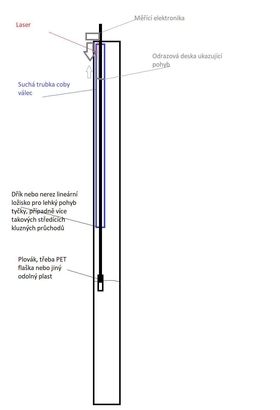

Tak teď mne napadlo udělat kvalitní dřík na deklu suché trubky v které by byla tyčka a mít tyčku v uzavřeném prostoru hodně nad očekávanou hladinou a vzhledově např. plastová trubka okolo 40-150mm průměr a na jedné straně tyčky plovák na hladině a na druhé straně odraz pro ultrazvukový nebo laserový snímač který by ležel naproti v nějaké úrovni i 15 metrů od odrazový pohyblivý plochy.
