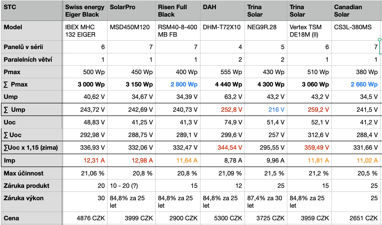

Zdravim vsechny po case a moc dekuji za kazdou informaci k tematu. Dosel jsem k zaveru ze v me situaci (tarif D57D, rozpocet, spotreba TUV, elektro neznalost, cas venuju 5 dětem) je nejvyhodnejsi reseni ohrev vody pomoci zakoupeneho Sitonu s pridanymi bezpecnostnimi prvky.
Ted vybiram panely pro Siton a pochopil jsem, ze je nejlepsi aby soucet napeti panelu ve stringu (Umpp) bylo 230-250V. Napsano napr zde:
https://forum.mypower.cz/viewtopic.php?t=9063#p173694
https://forum.mypower.cz/viewtopic.php? ... 87#p183335
Je jeste nejaky jiny parametr ve specifikacich panelu, kterym se mam ridit pri vyberu typu a mnozstvi panelu do 1 stringu? Nemel bych napriklad vybirat panely, ktere maji proud v maximu (Imp) v nejakem rozmezi? Soucet napeti naprazdno ve stringu (Uoc) by taky melo byt mensi nez 400V, ze? Viz parametry Sitonu:
http://tnweb.tode.cz/fotovoltaicky-mppt ... siton-210/
A omlouvam se za novackovskou otazku: ve specifikacich panelu je vzdy odstavec STC (Standard Test Conditions - laboratorni podminky) a odstavec NMOT (Nebo NOCT Nominal Operational Cell Temperature - simulace reality). Ktere parametry proudu a napeti mam brat v uvahu kdyz vybiram panely pro Siton? Odstavec STC nebo NMOT?

Když má být Vmp do 250V, tak Voc vychází okolo 300V...je to přibližně 100%Voc=85%Vmp. Mráz a ostré slunce, které vyleze zpoza mrazu udělá navíc +15% nad Voc, takže pokud to bude do 250Vmp, tak se to jistě vleze do 350 Voc i v mrazu.adam777 píše:Je jeste nejaky jiny parametr ve specifikacich panelu, kterym se mam ridit pri vyberu typu a mnozstvi panelu do 1 stringu? Nemel bych napriklad vybirat panely, ktere maji proud v maximu (Imp) v nejakem rozmezi? Soucet napeti naprazdno ve stringu (Uoc) by taky melo byt mensi nez 400V, ze? Viz parametry Sitonu:
Vše se počítá od STC, NOCT je praktická hodnota, kolik bude reálně dodávat panel, když na to bude prát slunce a nebude úplně čistá obloha, ale z NOCT se Vmp ani Voc nepočítá.adam777 píše:A omlouvam se za novackovskou otazku: ve specifikacich panelu je vzdy odstavec STC (Standard Test Conditions - laboratorni podminky) a odstavec NMOT (Nebo NOCT Nominal Operational Cell Temperature - simulace reality). Ktere parametry proudu a napeti mam brat v uvahu kdyz vybiram panely pro Siton? Odstavec STC nebo NMOT?
Jinak z praxe, ohřev vody přes BEL mi ušetří cca. 1/3 celé spotřeby domu. Na jaře a na podzim se po nahřátí bojlerů dá využít přihřívání pokojů přímotopem, ale upřímně zrovna BEL na 118Hz bzučí dost otravně, letos na jaře jsem si v noci přitápěl už z Axperta z nových LiFePO4.
Využil jsem ještě loni BEL když jsme byli v říjnu na dovolené pro přitápění (nebo když jsme odjeli na víkend), bojlery nahřáté a v pokojích 19-20°C bez vytápění plynem.

Takze jde o napeti za podminek STC, dekuji za odpoved thomas.007. A to je vse? Zadny jiny parametr ze specifikace panelu me pri vyberu FV panelu pro Siton nemusi zajimat?
Treba u Solar Kerberos pisou, ze proud v maximalnim vykonu (Imp) muze byt i vetsi nez 9A a ze si protekajici proud Kerberos reguluje.
https://www.solar-kerberos.cz/cz/produk ... ych-panelu
Siton si protekajici proud nereguluje? V parametrech Sitonu je Max trvaly provozni proud 8-9A. Pokud Siton reguluje proud, neni lepsi vzit panely s nejakym rozumnym Imp pro optimalni praci Sitonu?

Nikdo nevi?adam777 píše:Takze jde o napeti za podminek STC, dekuji za odpoved thomas.007. A to je vse? Zadny jiny parametr ze specifikace panelu me pri vyberu FV panelu pro Siton nemusi zajimat?

Zadna odpoved, takze jinak. V prilozene tabulce jsou stringy panelu, ktere se mi pro Siton + OKCE 250L + 2,2kW spiralu zdaly nejvhodnejsi. Radeji jsem chtel vykonovou rezervu pro dostatecny komfort na jaro/podzim pro nasi velkou rodinu 2+5. Ktere panely byste zvolili?

Ak dobre čítam datasheet k Sitonu tak max. Voc je 400V a max. trvalý prúd 8-9A. Čiže asi je zbytočné premýšlať o paneloch, ktoré dávajú 10A a viac. Týmto odpadá aj paralelné zapojenie, všetky panely musia ísť do série.
Pre Siton by bolo ideálne zohnať 10ks cca. 320Wp panelov, alebo vymeniť Siton za napr. Oplockého, kde je max. prúd 12A.

Na ten proud (Imp) jsem se prave ptal v otazce vyse, ale nikdo neodpovedel. Diky za odpoved, takze by Imp mel byt <10A. A co ten DAH (8,78A) a Trina (9,96A) z moji tabulky? U DAH a Triny uz se mi nepodarilo vmestnat soucet napeti (Ump) do rozmezi 230V-250VDiablo1st píše:Ak dobre čítam datasheet k Sitonu tak max. Voc je 400V a max. trvalý prúd 8-9A. Čiže asi je zbytočné premýšlať o paneloch, ktoré dávajú 10A a viac. Týmto odpadá aj paralelné zapojenie, všetky panely musia ísť do série.
