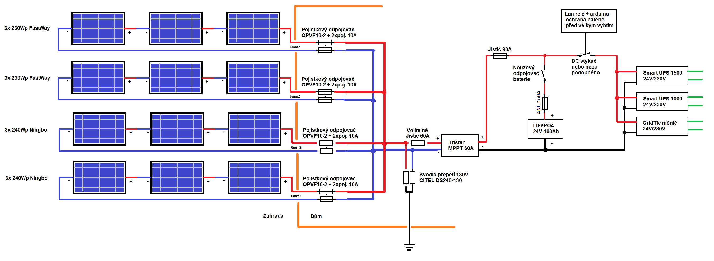

Udělal jsem ti základní schema, podle tvých požadavků Tristar při 24V systému zpracuje jen asi 1600W z panelů, zbytek z 2700W ořízne (vyhodí), možná bude potřeba přidělat ventilátor na chladič. Zkus popřemýšlet o regulátoru MPPsolar PCM 8048 https://shop.mypower.cz/solar-regulator- ... U-EPWw_C3g
Co se týká posouvání, tak si panely umísti tak, aby na ně svítilo slunko co nejdelší část dne, raději obětovat třeba 5 nebo 10 metrů výměnou za několik hodin slunka.
Pojistkový odpojovač pro každou větev panelů (plus kabel i minus kabel), dva v jednom - OPVF10-2
http://www.230voltu.cz/detail.asp?volba=kat&cm=46030450
bude potřeba 4kusy + 8pojistek 10x38mm proud 10A (vem i nějaké pojistky do zásoby)
Na baterii stačí takový levný držák
http://www.hadex.cz/k755-pojistkovy-drz ... -pojistku/
a pojistka ANL 150A, když by nestačila, dej 200A
http://www.hadex.cz/k882-autopojistka-p ... ubky-100a/
Mezi pojistku a měnič bych ještě zařadil odpojovač baterie, aby šlo kdykoliv při nenadálé situaci vypnou vše, co jde z baterií.
http://www.alternatory-startery.sk/odpo ... a/d-71832/
na rozpojování kolem regulátoru můžeš použít ty jističe - mezi odpojovače panelů a regulátor nemusíš už nic dávat, ale jestli chceš, tak bych dal 60A jistič. A mezi regulátor a baterii jištění být musí, tam bych dal 80A jistič kvůli rezervě.
http://www.autodax.sk/eshop/prislusenst ... ove-puzdra
Ochrana proti blesku CITEL DS240-130
https://shop.mypower.cz/svodic-bleskoveh ... U99aWw_C3g

dakujem za schemu ,zaskocil si ma ze tristar nezoberie vsetko ,uplne mi to vypadlo ze to nezoberie kvoli 24V systemu
neda sa to vyriesit takto , ze dam 48V system ,ale ked ze uz mam 24V menice ,hodit jeden menic na 24V z bateriek a druhy na druhych 24V z bateriek ? , tristar mam uz lebo doma , druhe riesenie je tych 6 panelov zapojit zas na iny tristar, nechcem prist zbytocne o vykon

Ak si to myslel tak,že tristar pripojiť na 48V systém,a meniče pripojiť jednu na polovicu baterky,a druhú na druhú polovicu baterky....tak to tak nepôjde,lebo rozbalancuješ baterky (nerovnomerný odber)....
Samozrejme 48V systém by Ti "zobral" všetky panely v tristary....a ešte aj rezerva by ostala...
Alebo....ak rozhodne 24V,tak další tristar,ale na inú baterku,kedže paralelnú spoluprácu nedokážu tie regulátory....

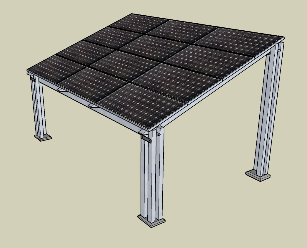

uz riesim konstrukciu ,nakoniec som sa rozhodol pre pergolu ,len neviem aky sklon zvolit , na fore som cital sklon od 30 do 45stupnov tak aky je ten idealny? , orientacia bude na juh mozem to natocit aj na juho zapad

Jestli zvládneš udělat naklápěcí konstrukci, tak platí úhel 60° pro zimní provoz (listopad,prosinec,leden,únor) a cca 30° pro zbytek roku, stačí ti jen dva úhly, dvakrát ročně přestavit.
Jinak pro celorooční ostrovní provoz na jeden úhel by asi byl nejlepší 40-45°, získá se hodně v zimě. a v létě, kdy jsou přebytky, tak drobná ztráta nevadí.
Orientaci čistě na jih!

Dobrý den Pan Taum,ja presadzujem po štvorročnej prevádzke zimný uhol 90 stupnov a v horeuvedených mesiacoch prevádzka panelov bez problémov,ba dokonca tvrdím,že sneh panelom vyhovuje.
