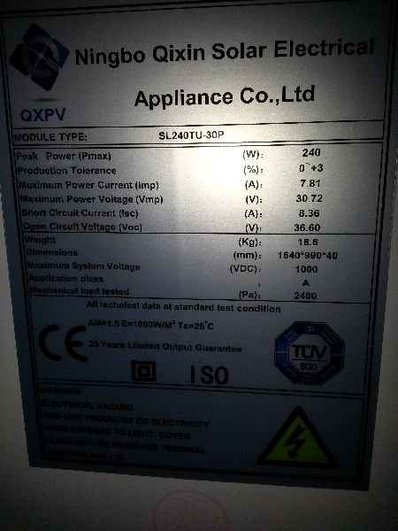

tak nakoniec je rozhodnutie taketo
6x panel 240wp (nove )
6x panel 230wp (pouzite)
Regulátor TriStar MPPT 60
menic smart ups 1500 a smart ups 1000 ( nakoniec pouzijem 24V rozvod ked som zohnal v dobrej cene 1500 na 24V)
grid tie menic 500W
baterie tam mi uz neostalo vela penazi tak na zaciatok 8x LiFeYPO4 3.2V 100Ah
balancer 24x
ovladanie LAN ovladač s relé + arduino
+ odpajace , ochrany proti blesku ,kable ...
pripojenie panelov 2x 3 do serie 2x 3 paralerne ,len neviem ci to prepojit pri paneloch ,alebo tahat vsetky draty vyse 20m a prepojit to tam
momentalne cakam na konstrukciu ( umiestnenie bude v zahrade )
