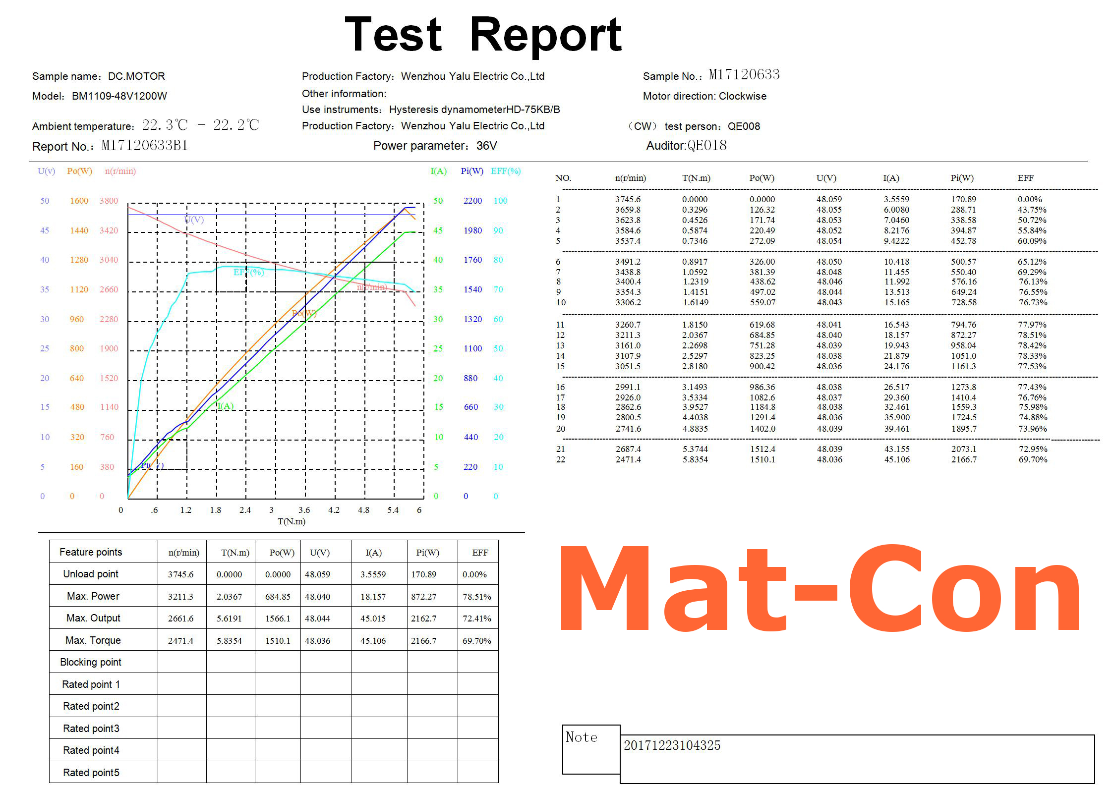

a podle grafu co jsem kdesi našel, se musí točit jmenovité otáčky, jinak účinnost docela prudce klesá
takže aby elektro motor měl deklarovanou účinnost, tak musí mít svoje jmenovitý otáčky, nebo vyšší, ale určitě ne nižší
a mechanický příkon - náhon od benzíňáku je teda potřeba 1,4x vyšší (75% účinnost), protože baterky sežerou veškerý výkon co motor při těch otáčkách dá
Tudíž je to zase naprd, protože 1kW gx35 utáhne jen 700W motor. Na 1000W motor je potřeba minimálně 1,5kW GX50. A ta by byla stejně na hraně.

a jako největší problém vidím, účinnost, jakmile budu točit menší otáčky než jmenovitý, tak je účinnost KO, vyšší zas tak moc nevadí do určité míry, takže by se předpokládám dalo zvýšit napětí z 48 na 55, jenže vzroste výkon a to podstatně a zase to neutáhne motor

v grafu je jasně vidět, že se musí točit mezi 2700 a 3000
a 1500W malej benzínovej motor nedá ani omylem
jedině udělat nějakej jednoduchej omezovač proudu, točit motor 3000 otáček a odebírat jen 700W, pak by byl příkon cca1kW a účinnost kolem 75%
akorát netuším jak takový omezovač proudu vypadá a jakou bude mít spotřebu

u toho motoru o dva přízpěvky výše, bude to fungovat následovně ? :
- baterka má 45V, chci nabíjet 700W takže motor roztáčím tak dlouho, až dává potřebných 700W, to bude 3400 otáček
- jak postupně vzrůstá napětí, tak musím přidávat otáčky, aby neklesl proud do baterky, ale ne moc, aby mi zase nechcípnul benzíňák kvůli velkému proudu
- skončím na 55V kdy pořád poteče 700W, ale otáčky už budou 4200
přitom celou dobu bude účinnost 75% protože jsem nad nominálníma otáčkama, na které je motor stavěnej
kdybych to roztočil o něco víc než je potřeba pro 700W, tak už by neteklo 700W, ale třeba 1kW a to by benzíňák nezvládl
chápu to tak správně ?
ovládání:
řídící elektronika bude sledovat nastavený proud a přidávat nebo ubírat pomocí modelářského serva plyn hondy
druhá varianta by byla roztočit motor na konstatních 4300 otáček rovnou - to by dával napětí 54,5V, ale to bych pak musel regulovat proud a to je další zařízení navíc

BLDC (a ostatní generátory s konstantním buzením) se chovají jako zdroj napětí závislý na otáčkách, pokud je napětí menší než napětí baterky, proud bude nula, pokud by se motor nabíjením přetížil, klesnou mu otáčky, a tedy klesne nabíjecí proud a generátor ho odlehčí, myslím, že nijak složitá regulace nebude potřeba. Prostě se otáčky zvýší až se generátor "opře" o napětí baterky.

Motor klidně může tahat 3kW generátor. Výkon generátoru se bude postupně zvyšovat se zvyšujícími se otáčkami až do doby kdy motor narazí na své omezení výkonem. Pak budeš přidávat, ale on už se nebude točit rychleji neboť na to nemá výkon. Tedy celá soustava se nějak sama stabilizuje na výkonu motoru jenž má v daných otáčkách.
Trochu jiná věc je při použití alternátoru s cizím buzením. Tam jsi schopen točit motorem v oblasti maximálního kroutícího momentu - tam má spalovák nejvyšší účinnost a pomocí regulace buzení z něj dostat maximum. Ano v tomto případě jsi schopen motor téměř zadusit.
