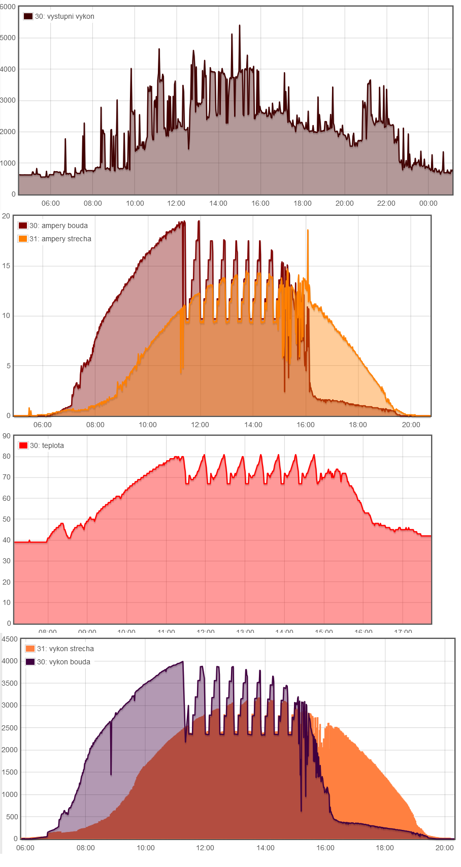

Ahoj, provozuju tenhle měnič ve sklepě a mám problém s přehříváním MPPT.
na jednom stringu mám 6230Wp ale je to na skoro na ploché střeše takže tak 5kWp realně, jsou to dva stringy po 7mi panelech s Voc 287V
druhý string má cca 4000kWp s Voc 330V
problém je, že ten první string je omezený na 4kW s proudem z panelů 19,5A. I když by pole dalo o dost víc, měnič to omezí na 19,5A a víc ani ťuk nepustí. Všude je psáno, že každej mppt vstup má dát 5,5kW
stím souvisí druhej problém, začne narůstat vnitřní teplota měniče a když překročí 80°C oba stringy srazí výkon na 2,5kW. Měnič je ve sklepě žádný vedro tam není, mám sundané vrchní filtry i spodní ten perforovanej plech a stejně se to přehřívá.
Napěťově mám ty stringy v tolerancích, baterka je trakční PB nemá problém si vzít 150A při nabíjení.
Pozorujete někdo něco takového ? nechápu to omezování na 4kW per string podle datashitu má dát 5,5kWp per vstup.
zkoušel jsem oba vstupy přehodit mezi sebou a děje se to stejně.
v příloze průběh napětí teplot a proudů od rána, je tam jasně vidět omezení při překročení teploty, nemáte někdo nějaký nápad čím to je ?

A nezkoušel jsi odpojit ten jeden paralelní string (aby tam bylo jenom 7 panelů) nebo ubrat z každého paralelního stringu jeden panel aby jsi se dostal pod těch 5,5kW ? Co to udělá potom s omezováním a s přehříváním?

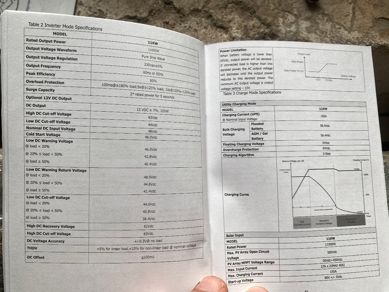

v manuálu není o proudech uvedeno nic, jediný co sem někde na voltronicu našel tak
PV Array MPPT Voltage Range 90Vdc~450Vdc, Max. Input Current 27A x 2(MAX 40A)
to zrovna realitě moc neodpovídá

Tobě to na to nestihne ani vylézt, protože se to nějak moc přehřívá.
Takovou obyč. věc, že před to (na to, pod to, ... ) strčíš nějaký větrák, jsi nezkoušel?
Co říká termokamera? Co je tam nejteplejšího?
Jako klidně tam může být něco zmaštěné při výrobě, něco někde nedoléhá, a hned se to začne přehřívat.
Podle grafu máš nejnižší teplotu 40°C, což je také na sklep nějaké divné.
V těch sedm ráno, na jaký výkon jede ten měnič? A co tam má přes noc?

je to interní měření teploty nevim kde ta sonda přesně je a co s níma, ve výstupu to uváděj jen jako temperature
přes noc jede do okolo 500W
průběh jednoho ze dní i se zatížením, ty zásahy kvůli teplotě jsou tam jasně vidět
ono to ale nad 19,5A nikdy nevyleze ráno v 11 to zůstane viset na 19,5A a je tam třeba hodinu lavice tímhle proudem

ještě sem prošel papírovej manuál co k tomu byl
proudy uvedeny
proudy uvedeny

No když tam máš napsané, že to vezme ze stringů max. 40 A, tak to máš snad v cajku, ne? A pokud při takovém proudu chceš 11 kW, tak potřebuješ napětí 11 000 W / 40 A = 275 V. Optimálně pokud to je napětí blízké Umppt. A pro něj je odhadem Voc = 275/ 0.8 = 343 V. Pokud chceš nějakou rezervu pro teplejší počasí a nechceš to drtit na max. proud, tak by napětí Voc stringu mělo být vyšší, nebo by muselo být přepanelování, aby bylo napětí stringu nad bodem Umppt.

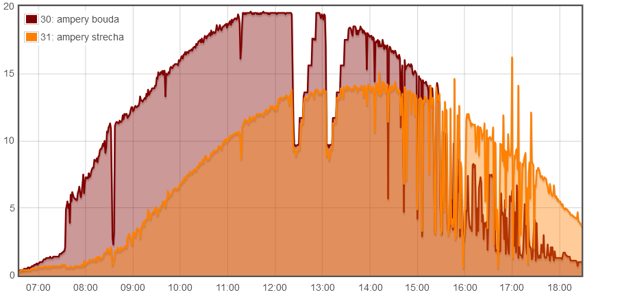

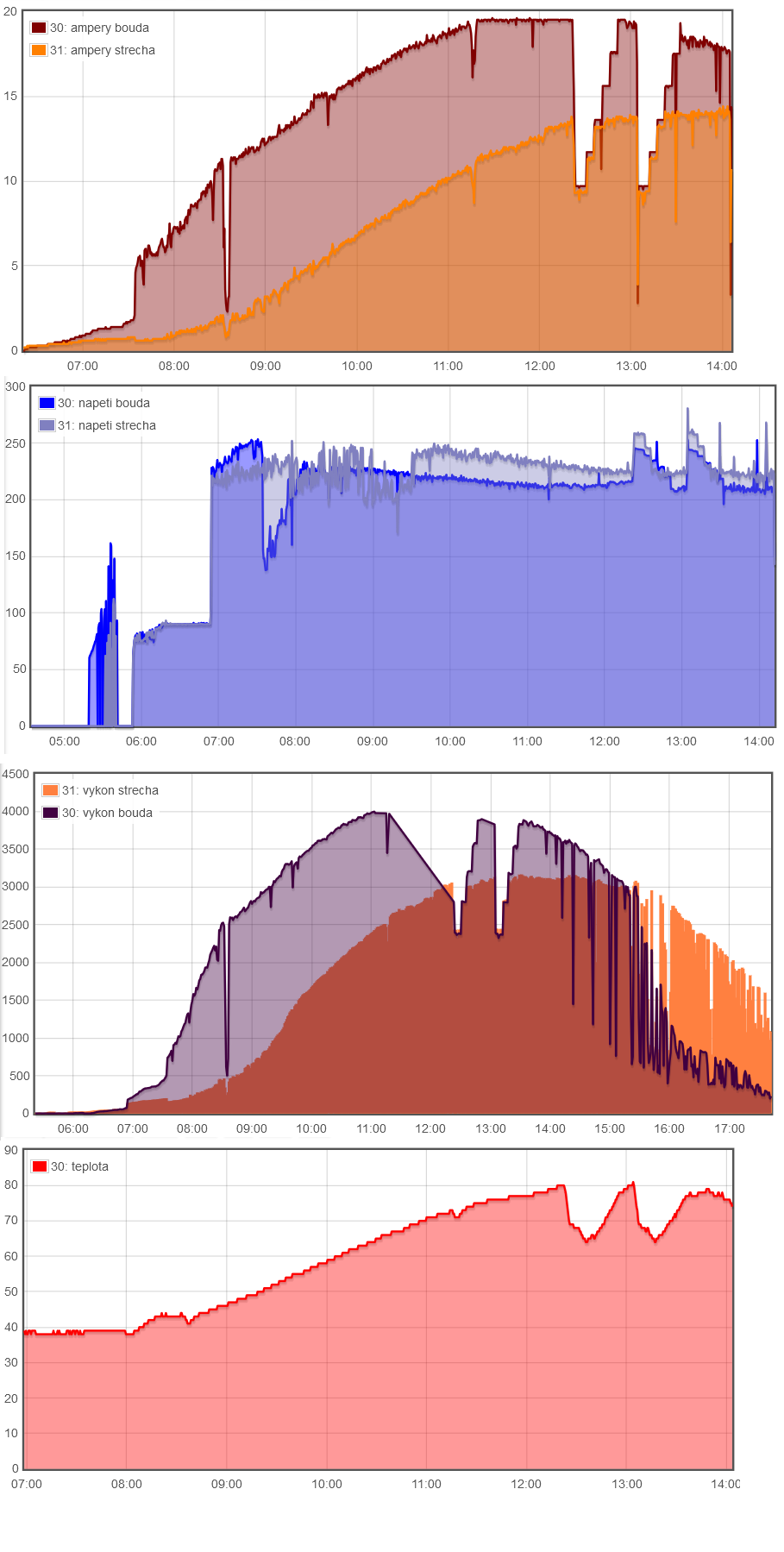

Díváme se na stejný graf? Koukám na teplotu a proud, a v 11 dopoledne je klesnutí kvůli přehřátí. Žádnou hodinovou lavici tam nevidím.Pajavk píše:
Leze teplota, leze k 80°C, pak se to zapne omezování, chládne to na nějakých 65°C a znovu najíždí. A než by zvládl přejet těch 19,5 A, tak se mu zase zapne omezování.
Termo kamera ...
Nemůžeš ty grafy dát do jednoho, a bez výplně? Aby to mělo stejnou časovou osu, a bylo vidět překrytí. Vidím tam lehkou souvislost s výstupním výkonem měniče a nárůstem teploty. Po té jedenácté se něco zaplo, odběr vyletěl nad 4 kW, no a leze teplota dál nahoru.

tady je to vidět, obě pole stoupají proudem až to první skončí na 19,5A a tam to trvá až do omezení kvůli teplotě. Emon je na ty grafy dost nešikovnejcipis píše:Díváme se na stejný graf? Koukám na teplotu a proud, a v 11 dopoledne je klesnutí kvůli přehřátí. Žádnou hodinovou lavici tam nevidím.Pajavk píše:
Termo kamera ...

Jinak ten proud, to pole rozhodně nemá na to, aby dávalo 40 A ... Odhadem, z tvaru té křivky, víc jak 22 z toho nedostaneš.
Tam se začne něco přehřívat dříve, tak to přestane přidávat výkon, a pak to vypne.
Co ta termokamera?
