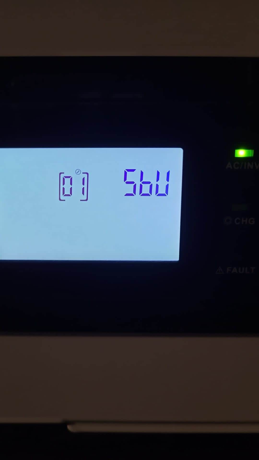

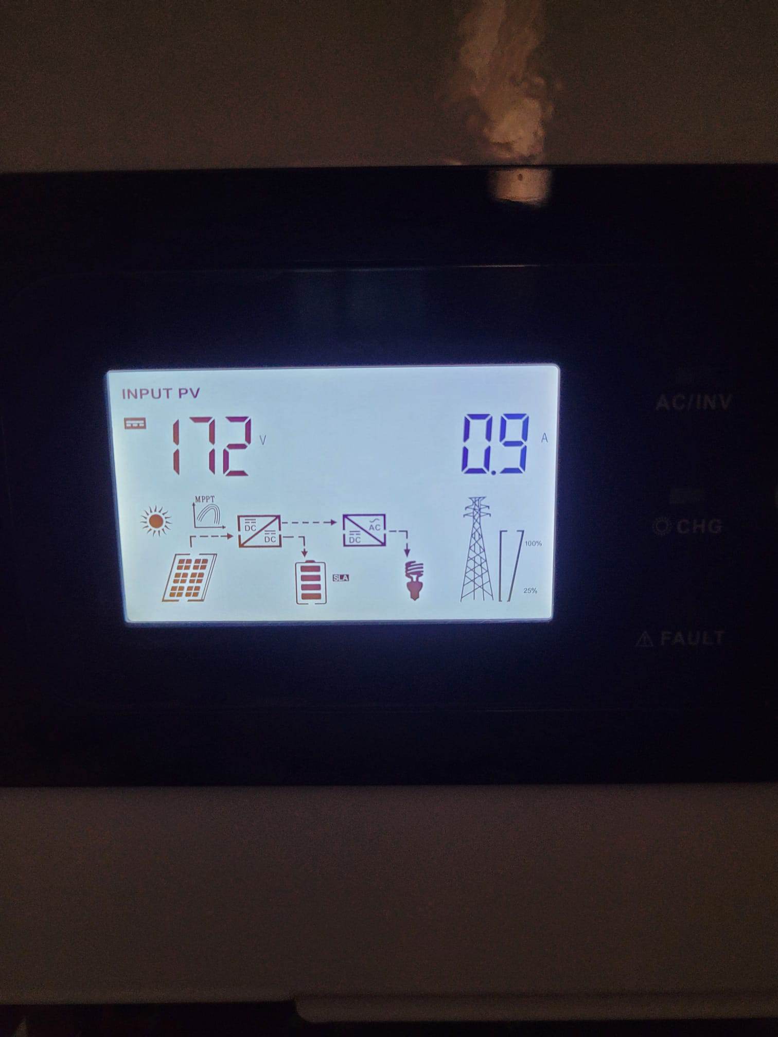

Tak jsme zkusili ten režim SOL a vypadá to dobře, propoj mezi DC/AC měničem a DS na displeji zmizel, žádné míchání sítí do výstupu. Odpojil se bypass a cvaklo relé. Takže je jasné že to SBU nebylo dobrá volba pro verzi PRO

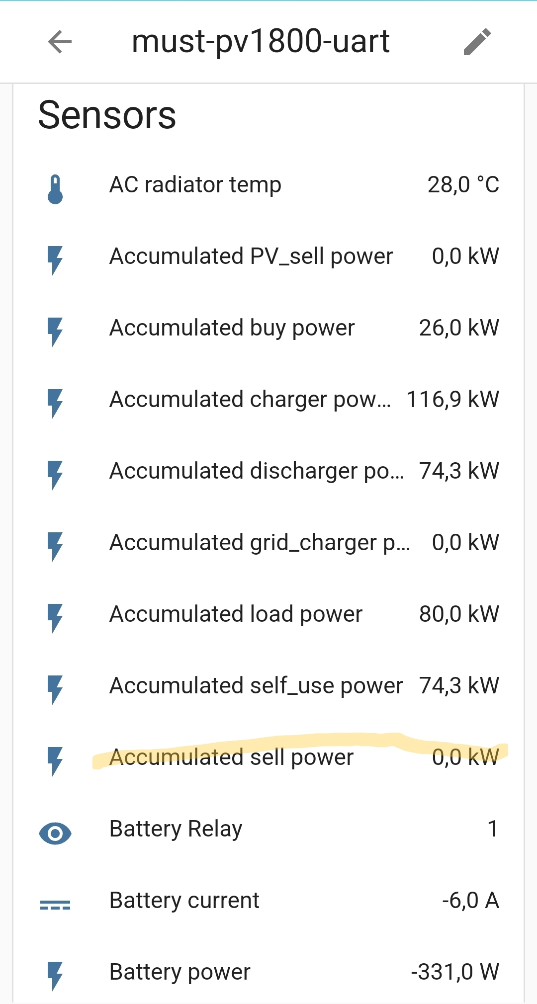

SBU nám právě udělalo přetok to tam bylo doposud, budeme tedy sledovat zda se pohne hodnota accum sell to grid v monitoringu směrem nahoru nebo ne. Do teď to tam svítí 0,4kwh

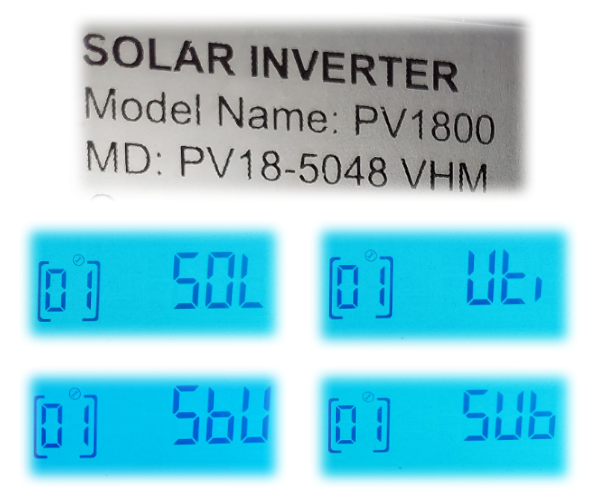

Foto, co jsem daval, jsou realne (dnes nafocene) mody, ktere menic umoznuje nastavit. Je tam i stitek, ze by se melo jednat o VHM, ktery by dle infa zde na foru, nemel zadny pretok udelat. Proc ma tedy i mod SUB?Soban píše:SBU by taky nemělo dělat přetoky, přetoky můžou být u SUB.

JJ je dokud tam dnes bylo SBU tak do výstupu šla šipka z DC/AC měniče a potom z drátů šipka taktéž do výstupu zkrátka to míchalo do sebe.

V režimu SOL se to již tváří bezpřetokově protože cvakne i relé při odpojení bypass.

tRp píše:Foto, co jsem daval, jsou realne (dnes nafocene) mody, ktere menic umoznuje nastavit. Je tam i stitek, ze by se melo jednat o VHM, ktery by dle infa zde na foru, nemel zadny pretok udelat. Proc ma tedy i mod SUB?Soban píše:SBU by taky nemělo dělat přetoky, přetoky můžou být u SUB.
PS. Jsem to psal o několik příspěvků nahoru.
Hlavně ten SUB nezapínej.
Máš v měniči položku č. 9? ta by měla být discharge to grid tedy posílání energie do distribuční sítě.

Můj právě neumí mixovat - nemám tam položku SUB nemám tam položku 9 a do žárovky vede vždy jedna šipka buď bypass a nebo z měniče.

A taky máš na LCD do žárovky dvě šipky jak z měniče tak DS při volbě SUB nebo SBU?tRp píše:Položka 9 tam není - jak jsem již psal, mne zarazilo to, že v něm cvaklo relé, srovnal si napětí s DS a začal z DS odebírat cca 70 W. Vyřešil jsem si po svém - přepínám sítě za ním, ale pokud umí udělat přetok i verze VHM možná bude leckdo překvapen.
