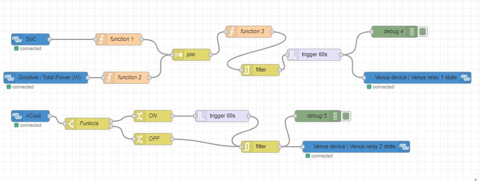

Re: Vytěžování Victron
Základ je trošku vyšší programování ve funkcích jinak to nebude fungovat. Protože potřebuju aby se vytěžování vyplo když je reálný odběr např myčka pračka ale když to uděláš jen na celkový odběr tak to nemůže fungovat. Tzn odběry spirál vytěžování musí být jen virtuální ať ví program s čím počitat ale přitom není skutečný odběr. Mám to funkční a vše šlape jak má.
Edit. Protože když budeš porovnávat jen příjem a výdej tak nevíš jestli je odběr do vytěžování nebo běží nějaký spotřebič.
Můžu poskytnout můj NodeRed program, už jsem to posílal jednomu členovi a po pár úpravách ( má trochu jiný sytém) mu to údajně funguje bez problémů.

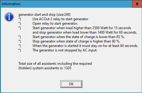

Řešil jsem stejný problém a co jsem pochopil, tak MP nevyhodnocuje více podmínek pro jedno relé jako logický AND, ale jaksi chaoticky.ElektroEzs píše:Ahoj mám nastaveno spínaní ohřevu vody přes AC OUT2 viz příloha, ale minule a znovu dnes jsem si všiml že ohřev na chvilku sepne pak vypne a takhle to chvíli cykluje už když je na baterce třeba 80% a sepnutí je nastaveno až na 91% vypozoroval jsem že se to děje hlavně když je velký výkon na panelech. Nevíte čím by to mohlo být? Všiml jsem si toho již dvakrát ale pokaždé jen v aplikaci na mobilu když jsem nebyl doma. Díky
V mém případě jsem nakonec použil asistenta "generator start and stop" s následujícím nastavením. Nastavení je samozřejmě nutné přizpůsobit konkrétní instalaci.
Zvažoval jsem i použití NodeRed v CerboGX, ale bohužel z Cerba nelze ovládat relé ACout2.
Příp. tady se řeší připojení externího relé modulu https://forum.mypower.cz/viewtopic.php?t=10552&p=195180
- 01.PNG (15.78 KiB) Zobrazeno 2361 x

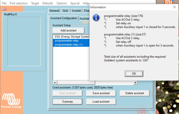

Z Cerba ide ovládať ACout2 cez vstup Aux1!
V MP2 sa nastaví spínanie ACout2 podľa stavu vstupu Aux1, vyzerá to takto: Aux1 sa prepojí káblom s Relé u Cerba. Následne sa v Node-red nastavia podmienky zopnutie jednotlivých relé.
Ja mám obe relé do série (NC Relé2 a NO Relé 1) a spínam ich na základ výkonu z panelov, SoC a AC záťaže. Tu je môj flow: Dnes otestované v prevádzke, všetko funguje tak ako má.

Pro jeden výstup je to OK. Já bych ale potřeboval ovládat 3x MP (3f topné těleso v bojleru). Cerbo má, pokud vím, jen 2 relé.Diablo1st píše:Z Cerba ide ovládať ACout2 cez vstup Aux1!

bud vyuzijes jeste rele v MPPT, ktere se musi v povolit, v defaultu je zakazane a nebo proste pouzij jen ty dve rele z cerba, kde rele1 ovlada 1 spiralu, rele 2 ovlada spiralu 2 a 3, a pokud sepnes vsechny rele tak ti jedou vsechny spiraly .. takze Rele 1 jde na MP1 AUX1, rele 2 jde do MP2 a MP3 AUX1 ...korkosson píše:Pro jeden výstup je to OK. Já bych ale potřeboval ovládat 3x MP (3f topné těleso v bojleru). Cerbo má, pokud vím, jen 2 relé.Diablo1st píše:Z Cerba ide ovládať ACout2 cez vstup Aux1!
