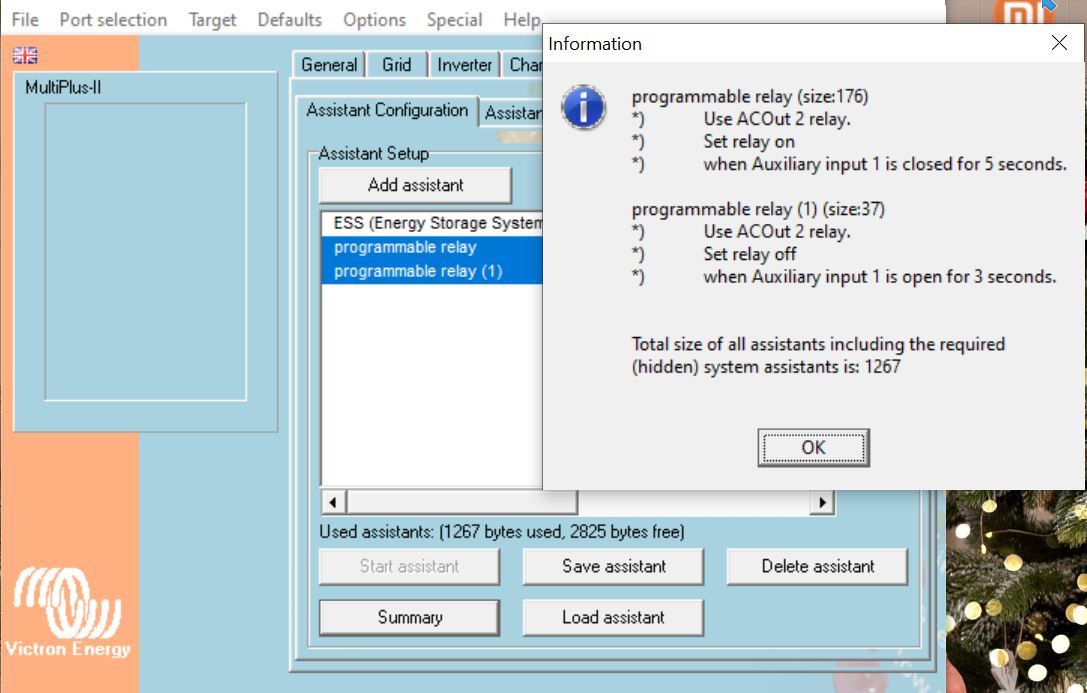

Re: Vytěžování Victron
Řešil jsem stejný problém a co jsem pochopil, tak MP nevyhodnocuje více podmínek pro jedno relé jako logický AND, ale jaksi chaoticky.ElektroEzs píše:Ahoj mám nastaveno spínaní ohřevu vody přes AC OUT2 viz příloha, ale minule a znovu dnes jsem si všiml že ohřev na chvilku sepne pak vypne a takhle to chvíli cykluje už když je na baterce třeba 80% a sepnutí je nastaveno až na 91% vypozoroval jsem že se to děje hlavně když je velký výkon na panelech. Nevíte čím by to mohlo být? Všiml jsem si toho již dvakrát ale pokaždé jen v aplikaci na mobilu když jsem nebyl doma. Díky
V mém případě jsem nakonec použil asistenta "generator start and stop" s následujícím nastavením. Nastavení je samozřejmě nutné přizpůsobit konkrétní instalaci.
Zvažoval jsem i použití NodeRed v CerboGX, ale bohužel z Cerba nelze ovládat relé ACout2.
Příp. tady se řeší připojení externího relé modulu https://forum.mypower.cz/viewtopic.php?t=10552&p=195180
- 01.PNG (15.78 KiB) Zobrazeno 2066 x
Z Cerba ide ovládať ACout2 cez vstup Aux1!
V MP2 sa nastaví spínanie ACout2 podľa stavu vstupu Aux1, vyzerá to takto: Aux1 sa prepojí káblom s Relé u Cerba. Následne sa v Node-red nastavia podmienky zopnutie jednotlivých relé.
Ja mám obe relé do série (NC Relé2 a NO Relé 1) a spínam ich na základ výkonu z panelov, SoC a AC záťaže. Tu je môj flow: Dnes otestované v prevádzke, všetko funguje tak ako má.

Pro jeden výstup je to OK. Já bych ale potřeboval ovládat 3x MP (3f topné těleso v bojleru). Cerbo má, pokud vím, jen 2 relé.Diablo1st píše:Z Cerba ide ovládať ACout2 cez vstup Aux1!
