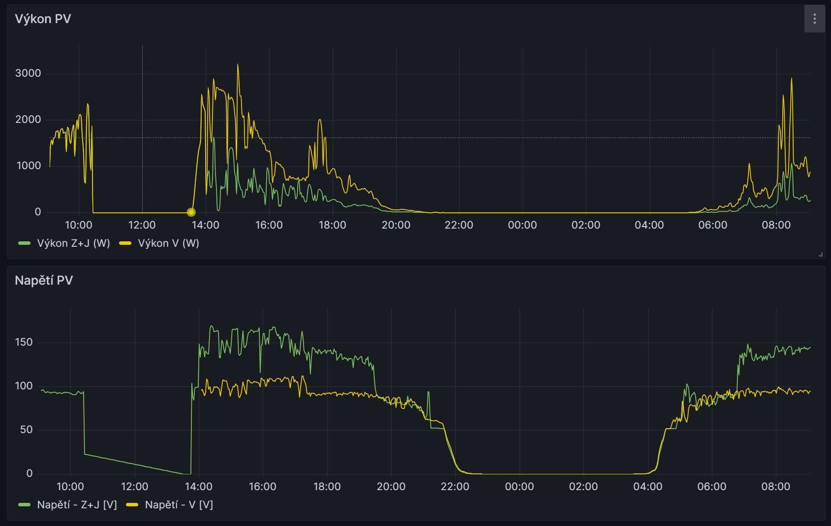

takova zajimavost. Vcera jsme zapojil druhy mppt a dal na nej moji jizni stranu, kam jsme dal nove panely. 4 do serie, 500wp = 2kwp celkem a asi 160V. Zbytek je stejny 3s4p po 330wp = 4kwp celkem a asi 110V.
A tohle je graf napeti a vykonu. Zajimave je, ze ten string s vyssim napetim najde to vyssi napeti az o dost pozdeji. Na legendu grafu moc nekoukejte
je to uz pojmenovane jak to bude v budoucnu. Zluta barva Z+V 4kwp, zelena barva J 2kwp.
