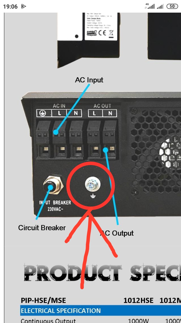

Koukam menic PIP3024MSE ma jako vystupni svorky pouze N a L nema tam PE. takze do zasuvek za menicem pripojim klasicky PE z DS ktery je priveden na vstup?

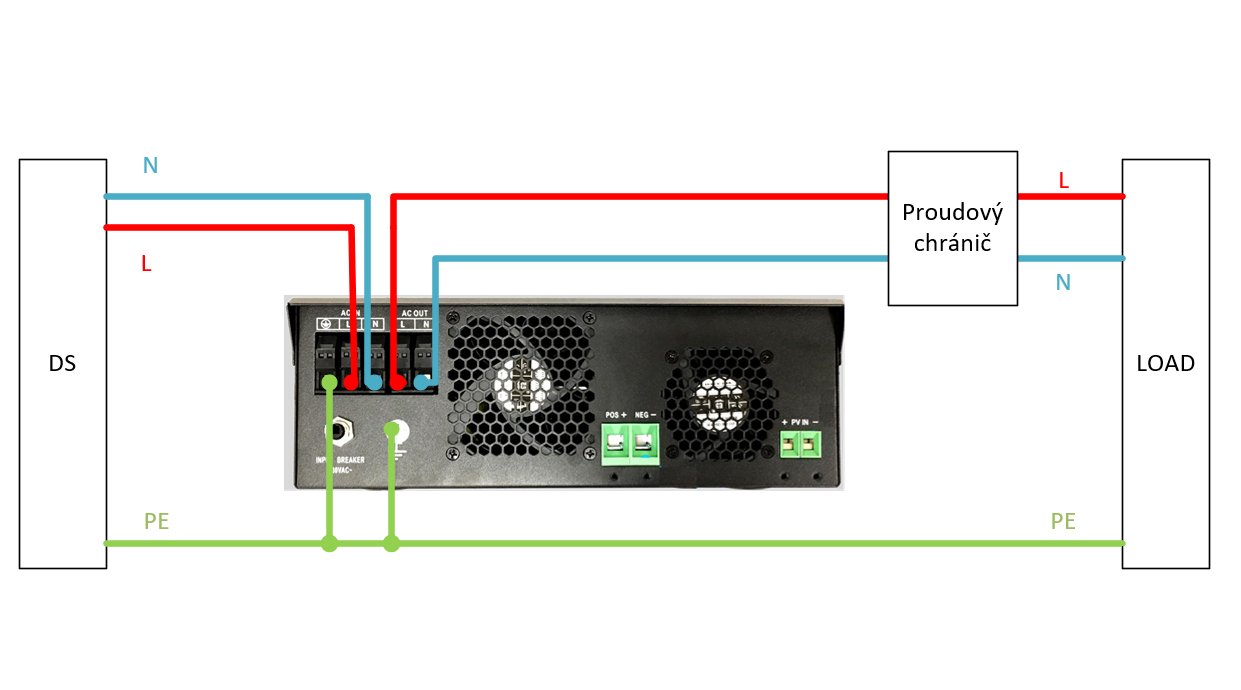

- Reputace:962
Re: Dumiho ostruvek
Dumi,dumi píše:Koukam menic PIP3024MSE ma jako vystupni svorky pouze N a L nema tam PE. takze do zasuvek za menicem pripojim klasicky PE z DS ktery je priveden na vstup?
Soupni sem foto spodku toho menice se svorkama a ja ti namaluju, jak to mas zapojit.
Realnou nebo ze specheetu, to je fuk. Hlavne at jsou tam videt vsecky svorky a sroubky pro draty, co na tom spodku jsou.

Re: Dumiho ostruvek
ono to PE ma, ale nie ako svorku ale ako srobik kusok pod svorkami oznaceny znackou uzemnenia. takze to zapojis tam
Alebo sa mýlim? Mozno by to mohol Youda predsalen nakreslit
- Reputace:962
Re: Dumiho ostruvek
Ano, PE svorka je společná.dumi píše:http://www.mppsolar.com/manual/PIP-HSE, ... 190717.pdf
strana 11 v pdf (strana 9 dokumentu) je tam jen 5 svorek, tak jestli je tam PE spolecna.
Zapojíš to takto (samozřejmě ještě přidáš vstupní a výstupní jističe): Trochu "tricky" je, že jednou se Axpert chová jako spotřebič, podruhé jako zdroj. A žádný spotřebič nesmí mít uvnitř sebe spojené svorky PE+N dohromady. Jenomže zdroj energie to naopak uvnitř sebe mít spojení musí, jinak by nefungovaly chrániče.
Logika je tedy taková, že v bypassu Axpert relátkem propojí vstupní a výstupní svorky L+L, N+N. Chránič za Axpertem tedy bude fungovat díky tomu, že někde na patě objektu je nulový můstek, kde jsou dráty PE+N propojené.
Pokud Axpert vyrábí a zároveň k němu není vůbec připojena DS, pak relátkem propojí uvnitř svorku N-OUT se svorkou PE, tak jak to má propojen každý zdroj energie. Díky tomuto propojení, N-OUT + PE uvnitř Axperta, bude zaručeno, že chránič na výstupu bude i nadále fungovat.
Před Axperta chránič nedávej. Ta relátková logika uvnitř by způsobila, že při přepínání režimů by ti ten vstupní chránič vyskakoval.
Stačí takto?
