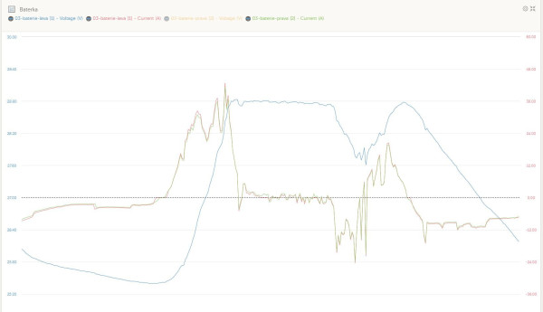

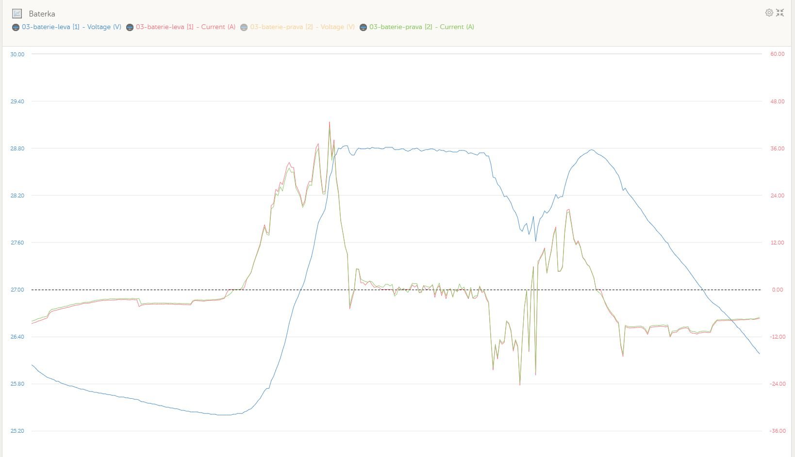

Pochválim sa vám ja trochu. Mám 5kw axpert king II musím pochváliť manželku už sa celkom naučila zapínať rôzne spotrebiče myslím nad 2kw po jednom nie všetko naraz ako umývačka práčka rúra. Pred inováciami sa dosť často pretazoval ale moja sa učí celkom dobre po roku postúpila. Späť k téme.od vtedy som zložil kybosov vytazovac na bojler mám 200l obojzivelnik napojený aj na splynovaci kotol. Tento bojler mám vybavený son-off wifi krabickou čiže viem na diaľku zapínať prípadne nastaviť čas od do .veľmi užitočná vec keď ste mimo domu ovládať rôzne záťaže.dalej bojler má 2x relé 10a ktoré ovláda buď bojler alebo vodarnicku čiže nikdy sa nestane že by išli spolu naraz priorita je vodarna.kedze aj tá má svoje muchy ako nárazový prúd pri štarte je dosť vysoký až tak že keď axpert mal sieť napojenu tak vždy ak zopla vodarna menič prepal na baypass asi na 2-5sekund čo nieje veľmi zdravé pre relé ktoré sa o to stará.
Sú rôzne krabičky soft start no na asynchronny motor sú dosť drahé. Tak ma napadla vec dať odporovy drôt do série s motorom.po experimentoch som našiel správnu dĺžku aby sa neprepalil ale aby spravil mäkký štart.ani za chodu to motoru nevadí iba mierna strata energie premenenej na teplo na odporovom drote.
Ďalšie relé som dal na umývačku a rúru kde má prednosť umývačka zatiaľ len testujeme či nebude problém s pečením. V týchto dvoch spotrebičoch som musel odpojit len vyhrievané telesa keďže majú elektroniku .tam je už ten zásah do čriev ale šikovný človek si poradí. Pokiaľ máte záruku nieje veľmi dobre to otvárať. A ešte mám jedno prúdové relé 5a len modul z Číny ale funguje dobre . To mám zatiaľ tiež na testy. Celkom ma to baví inovovať zlepšovať čo sa dá . Nemám žiadnu elektrotechnickú školu som automechanik ale s elektrinou som kamarát od detstva. Bastlim čo sa dá v dielnicke.
Teraz uvažujem ako vyriešiť vytazovak aby bral z batérie ideálne 0A alebo čo najkratší čas z batérie keďže kybosov nieje ideálny a pri určitých podmienkach berie z batérie do 20a na pár sekúnd. Toto ešte musím vyriešiť.tkez tie prúdové relé ešte to doladiť trochu postupne.
