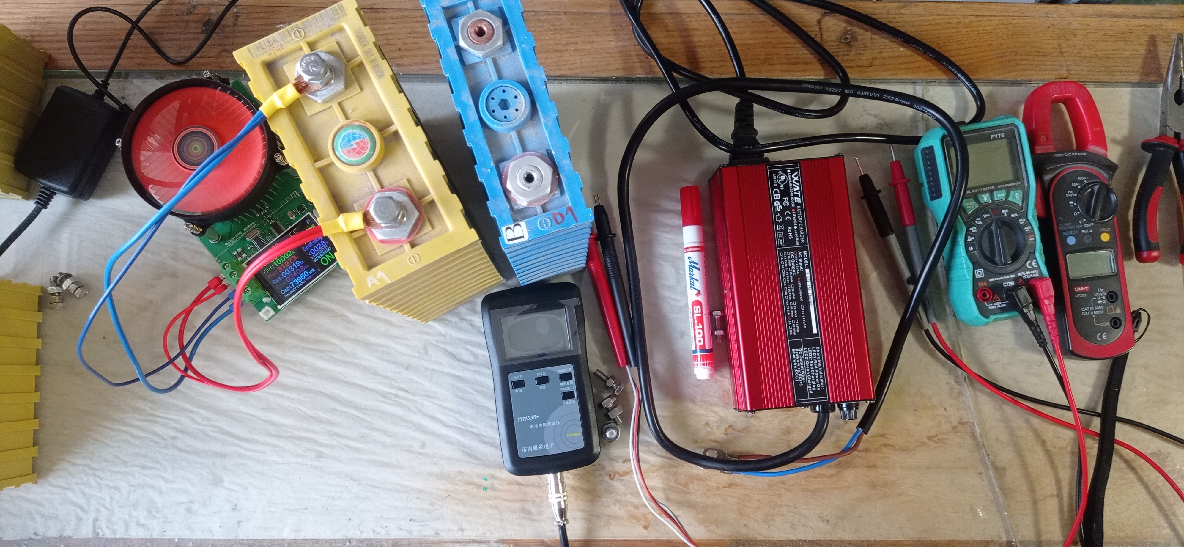

Před časem jsem část baterií přesunul do (vzdáleného - cca 8 m vodič tam a 8 m zpět) sklepa. Z důvodu vyšší bezpečnosti (ve sklepě si případného zakouření nikdo ani nevšimne) a příznivější (nižší) teploty. Celkem se to osvědčilo, tak se přesunula další část nejstarších článků a u elektrárny zůstává nejnovějších 330 Ah.
Využil jsem to na změření kapacity prvního článku z každé sady. Nabit na 3.65 V a pak vybíjen proudem 10 A do 2.8 V. Následně ještě vybit proudem 2 A. Žluté články jsou známé Winston, modrý je nějaký noname označen jako B kvalita.

pokud čtu dobře tak ten B grade je mazec. Otazka porovnaní cen jesli koupit winston s předpokladem 10+ let životnost nebo 5-6let Bgrade do zmoly a nový ...

Ono je ešte rozdiel noname B-grade a REPT, EVE, CATL B-grade z NKON.NLPavelR píše:pokud čtu dobře tak ten B grade je mazec. Otazka porovnaní cen jesli koupit winston s předpokladem 10+ let životnost nebo 5-6let Bgrade do zmoly a nový ...

jasný to jo. Taky je otázka co za těch deset let zažily. jestli jeli na hraně prametrů ...

jak jsi je provozoval - napětí nabíjecí, vybíjecí a proudy ?rva píše:Před časem jsem část baterií přesunul do (vzdáleného - cca 8 m vodič tam a 8 m zpět) sklepa. Z důvodu vyšší bezpečnosti (ve sklepě si případného zakouření nikdo ani nevšimne) a příznivější (nižší) teploty. Celkem se to osvědčilo, tak se přesunula další část nejstarších článků a u elektrárny zůstává nejnovějších 330 Ah.
25% za 10 let je celkem v pohodě

Snad jako každý - baterie jsou drahé, takže se na kapacitě šetří. Proto ty nejstarší byly využívány dost intenzivně, snad ani ne vysokými proudy, ale byly nabíjeny na plné napětí - na těch nejstarších byly paliče 3.6 V a občas problikávaly.
Ty novější už jsou v pohodě, není potřeba je držet na plném napětí.

takže spokojenost s výdrží ?
a na jaké napětí jsi je pravidelně vybíjel (když moc nesvítilo)

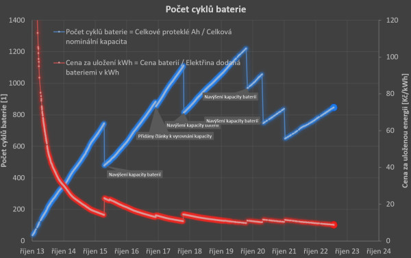

Kromě úplného začátku jsem o ně snad pečoval řádně. Pracovaly teda i přes zimu, kdy jsem přečerpával elektřinu z NT do VT. Ani se nedá říct, jestli kapacita klesla kvůli používání (cyklování), nebo stářím. Nekteří tady snad mají baterie déle a kapacita jim tak neklesla. Protože sleduji proudy do /z baterií, vím, kolik bateriemi celkem proteklo a průběžně mohu sledovat "cenu" za uložení elektřiny (aktuálně cca 8 Kč/kWh) a zprůměrovaný počet cyklů za celou sadu (cca 850). Vede to ke známému závěru, že z hlediska ceny je nejlepší elektřinu spotřebovat hned jak se vyrobí, protože pak jde cestou FV panely - regulátor - měnič - spotřebič, což je mnohem levnější, než když jde elektřina ještě přes baterie. U mě jde přes baterie zhruba třetina spotřeby domácnosti - přes léto je to méně, přes zimu více.

Přijde mi to dost zničený, ty aku. Jakou máš horní mez nabíjení, jestli je nemáš vysušený na troud? Při jakým napětí jsi s vybíjením skončil? Já to naposled měřil přímo v systému, nechal jsem zapojenej jenom jeden akupack a prostě ho takovým běžným provozem domácnosti vybil. Midnite má to měření proudu a kapacity celkem přesný, a diybms mi celkem pěkně ukazuje v grafu průběh napětí, tak vidíš, jestli je v koncích jeden článek ze 16 ti nebo všechny...

Roky to je nastavené +- stejně. Záznam je od doby, co mám komunikaci s JK BMS. Články nebyly stažené, nejsou vyboulené.

ty nenabiješ články ani na 3,4V a nevybijíš pod 52V, to je tak 30% nevyužité baterie

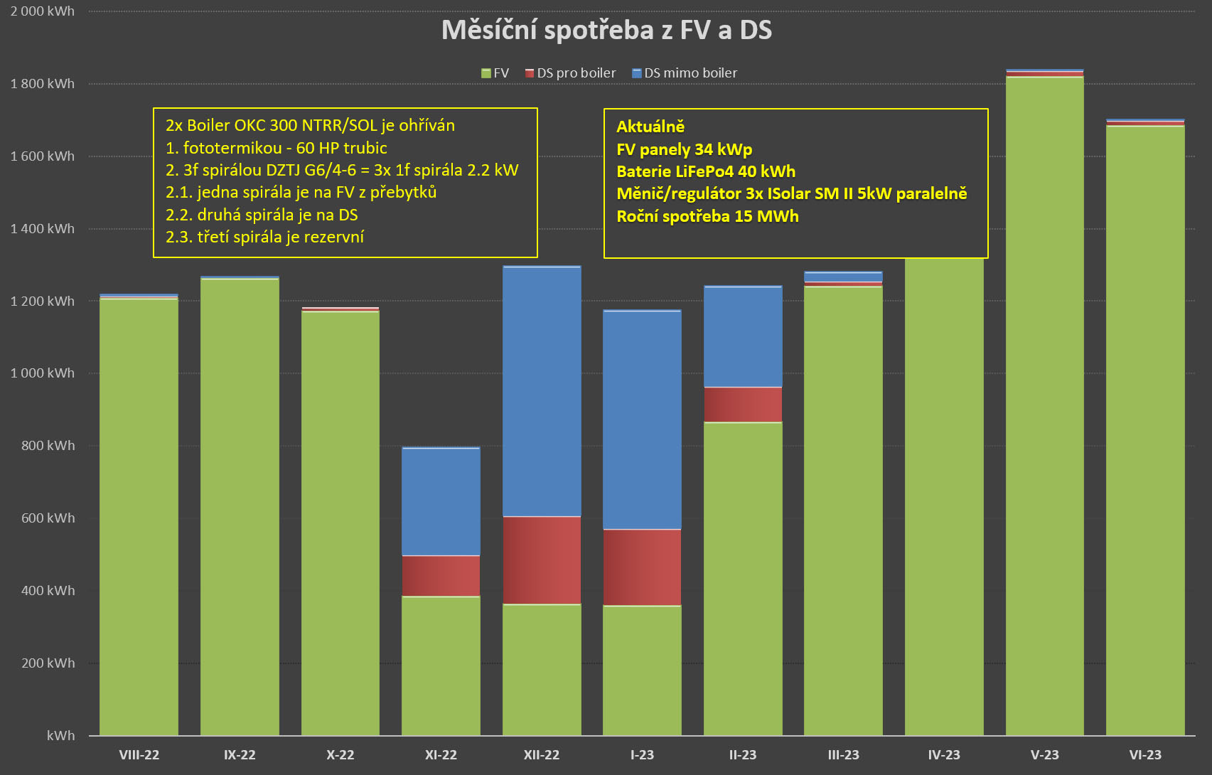

Je vidět, že slunce už je méně a tak nevyužitých přebytků ubývá. Pro zvýšení soběstačnosti potřebuji vyřešit teplou vodu. Zatím se boiler(y) ohřívají elektricky, což v měsících listopad - leden snižuje míru soběstačnosti: Jsou dvě možnosti:
1. Vzít paletu FV panelů a jejich cca 15 kWp (36*410 Wp) by v prosinci dodalo zhruba to, co boiler potřebuje. Cenově to představuje panely (80 tis Kč) + AL konstrukce/kombišrouby (25 tis.) + solární kabel 6mm 2x100m (6 tis.) = přes 100 tis. Kč
2. Vzít kamna s výměníkem (od cca 20 tis. Kč) a ohřívat jak vodu, tak i trubky v podlaze
Zatím to vyhrávají kamna, takže tato varianta bude čekat na svou příležitost.

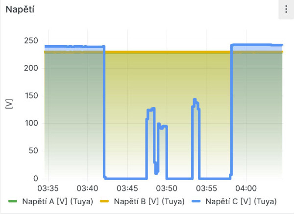

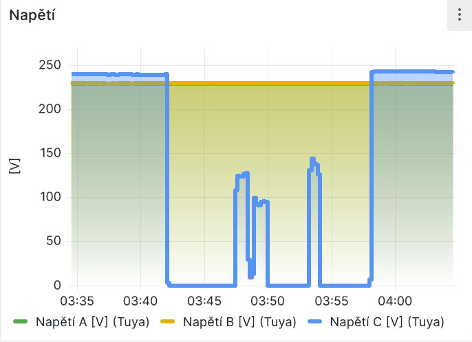

Dnes tu měl v noci ČEZ nějaký krátký výpadek. Protože na něj nemám nic zapojené, tak to zjistím až zpětně z průběhu napětí, které měří 3f smart proudojistič. Dříve tady byly výpadky mnohem častější, teď už je to spolehlivé téměř jako vlastní fotovoltaika.

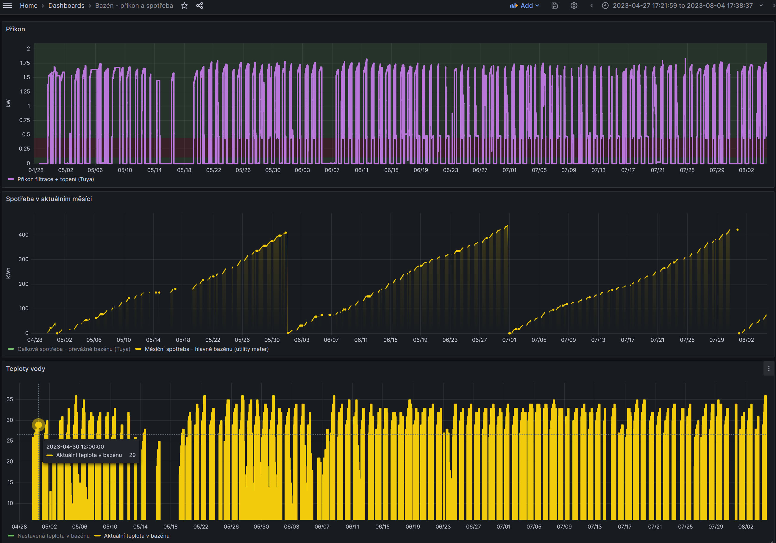

Díky tepelnému čerpadlu letos zahájena koupací sezóna 30.4. Měsíčně si tepelné čerpadlo vezme cca 400 kWh. Kdybych volil dnes, možná by místo tepelného čerpadla pro bazén byl monoblok, který by sloužil přes sezónu k ohřevu bazénu a po skončení koupací sezóny by ohříval nebo předehříval vodu do boileru, popřípadě podlahového topení.
