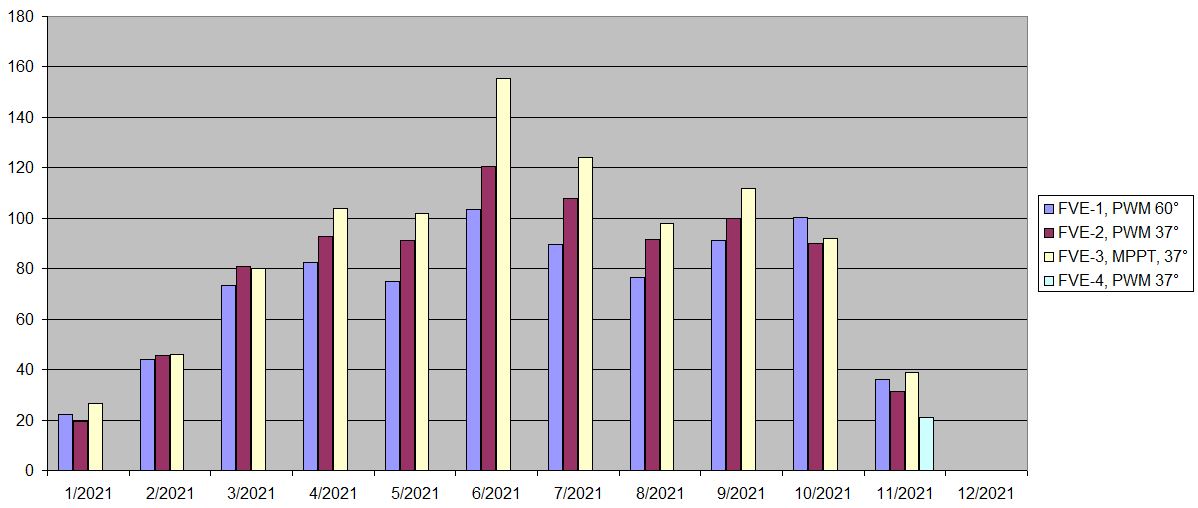

Robil som si nejaké združené grafy mojej FVE.
Takže mesačné DC výroby regulátorov doteraz vyzerajú nejako takto: Na grafe je pekne vidieť ako v tomto roku sa zvýšila FV výroba na DC strane - pomohlo tomu najmä vyťažovanie do bojlera TUV a minuloročné pridanie tretieho pola (4 panely) s MPPT.
Kedže dôležité je nie len vyrábať DC ale aj spotrebovávať EE na AC, čím by sa mali znížiť aj spotreby domu od DS, tak mesačné spotreby domácnosti od dodávateľa EE vyzerajú takto: Na grafe je vidno ako klesá spotreba EE od DS v tomto roku oproti minulým obdobiam.
Takže je vidno že FVE prináša nejaký ten ekonomický zmysel.

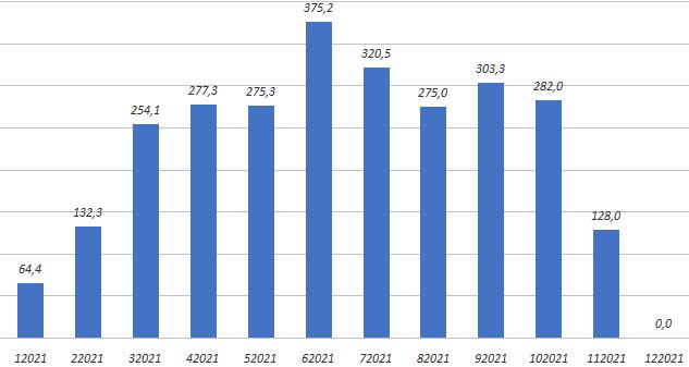

Obzretie za rokom 2021... z hľadiska FV:
Posledný mesiac stál samozrejme za veľké .....:
Na strane FV vyrobených len cca 67 kWh - ďalej to rozoberať ani nejdem, je to polovica z 11.mesiaca, navyše mi v monitorovacom NTB odišiel HDD takže som musel zakúpiť nové SSD a vizualizáciu a monitoring spraviť v podstate nanovo... ešte že bolo cez sviatky času dosť...
Takže rok 2021:
FV vyrobili spolu cca 2750 kWh čo je priemerne cca 230 kWh za jeden mesiac.
Na strane AC elektromery narátali spolu cca 2300 kWh čo je pri cene 0,16€/kWh vyrobených cca 370€.
Cca 1300 kWh spotrebovali elektro spotrebiče a cca 1000 kWh odišlo na ohrev TUV.
No som zvedavý na vyúčtovaciu faktúru od SSE a od SPP...
Takže rok 2021:

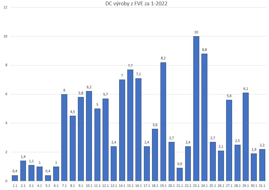

Január 2022:
Celkom dobrý mesiac - vyrobených cca 125 kWh na DC strane.
Rekord bol 26.1. - 10 kWh (z 3 kWp FVE).

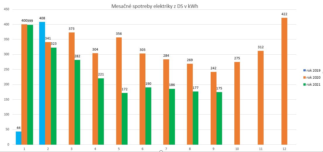

Objavil sa ale problém s prebytkom FV energie - baterky plné, bojler nahriaty... takže posledné dni som odpojil FV-4, napriek tomu stále prebytky.
Takže včera som zakúpil a zapojil do obyvačky malý 600W teplovzdušný ventilátor a zabil som dve muchy jednou ranou - znížim si ním SOC bateriek aby další deň bolo kam dávať a žene je teplejšie a je spokojnejšia - trochu ale hučí (ventilátor, nie žena, tá hučí furt
), takže zas úplne dokonalé to nie je. Takže mojej žienke prišlo vyúčtovanie elektriky od SSE za rok 2021:
preplatok 260€
...akurát že sa mi s tým jaksi zabudla pochváliť
2800 kWh za 477€ čo teda vychádza na cca 0,17€/kwh

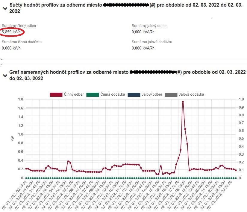

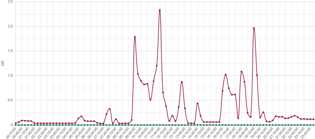

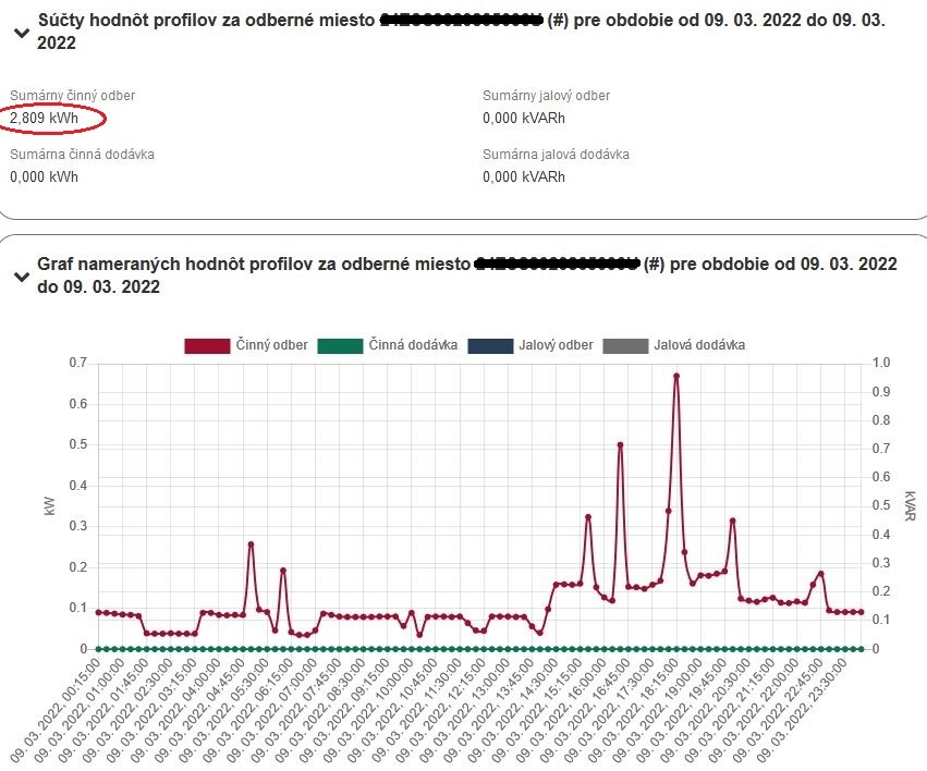

My starší a skúsenejší matadori ktorí nemáme za ženu bankárovú dcéru vieme že je výhodnejšie poriešiť pomocou FVE najmä trvalé spotreby spotrebičov ktoré síce žerú málo ale v podstate stále...
V dome v ktorom bývam aj v noci bol stály odber cca 100-200W - vid obrázok z portálu mojho elektromeru dodávateľa: Takže som sa zamyslel ktoré spotrebiče by to mohli byť a hned ma napadla mraznička a chladnička na prízemí. Takže som natiahol kábel od FVE do prízemia a zapojil ich.
No a tu je výsledok z elektromeru po zapojení. Klesla aj celková denná spotreba, ale najmä trvalý nočný odber domu.

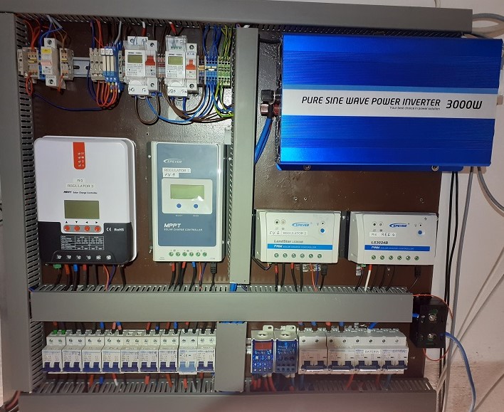

No a kedže bolo cez víkend zlé počasie tak som sa rozhodol prerobiť elektro mojej FV "strojovne" a spraviť prípravu na pripojenie kombi meniča.
Takže odstrojiť všetko z montážnej dosky, a spraviť nanovo káblové žlaby, umiestnenie DIN líšť pre ističe, nové rozloženie regulátorov a svorkovníc AC a DC...
Makal som na tom už od piatka a v nedelu poobede bolo v podstate hotové...
minulý mesiac nakúpené:
-6ks starších FV panelov Trinasolar 235W - na rýchlo otestované, U a Isc ako na štítku
- H profily, držiaky, konzoly na montáž panelov na Bramac strechu domu (strecha garáže je už plná)
- kombi menič Seasun ISolar SPS 3kW za neodolateľnú cenu kedže Ali mal výročné ceny - doručené za 3 dni z EU skladu z DE. Tu budem musieť vyriešiť nejaké skomunikovanie tohto "Axperta" do mojho scada systému.

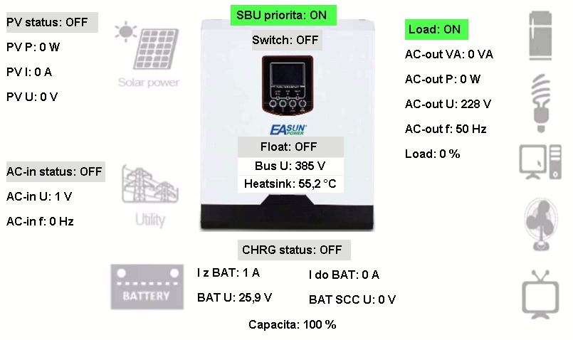

Skomunikovanie Easun "regulomeniča" do D2000

Prvý nástrel vizualizácie regulomeniča v D2000: Pozn: Easun nie je ešte zapojený na DS, nie sú na neho ani zapojené žiadna FVE ani zapojený do domácej elektro inštalácie - preto také hodnoty ako vidno na vizualizácii. Je zapojený zatiaľ len na batériu.
D2000 posiela výzvy na vybrané (užitočné) Q-príkazy a po prijatí z nich "povyberá" vybrané hodnoty.
