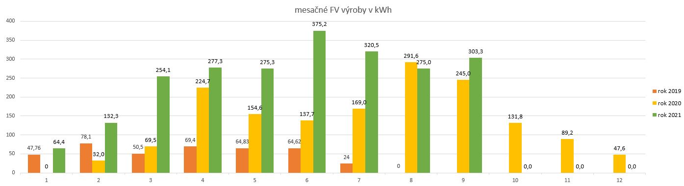

Robil som si nejaké združené grafy mojej FVE.
Takže mesačné DC výroby regulátorov doteraz vyzerajú nejako takto: Na grafe je pekne vidieť ako v tomto roku sa zvýšila FV výroba na DC strane - pomohlo tomu najmä vyťažovanie do bojlera TUV a minuloročné pridanie tretieho pola (4 panely) s MPPT.
Kedže dôležité je nie len vyrábať DC ale aj spotrebovávať EE na AC, čím by sa mali znížiť aj spotreby domu od DS, tak mesačné spotreby domácnosti od dodávateľa EE vyzerajú takto: Na grafe je vidno ako klesá spotreba EE od DS v tomto roku oproti minulým obdobiam.
Takže je vidno že FVE prináša nejaký ten ekonomický zmysel.

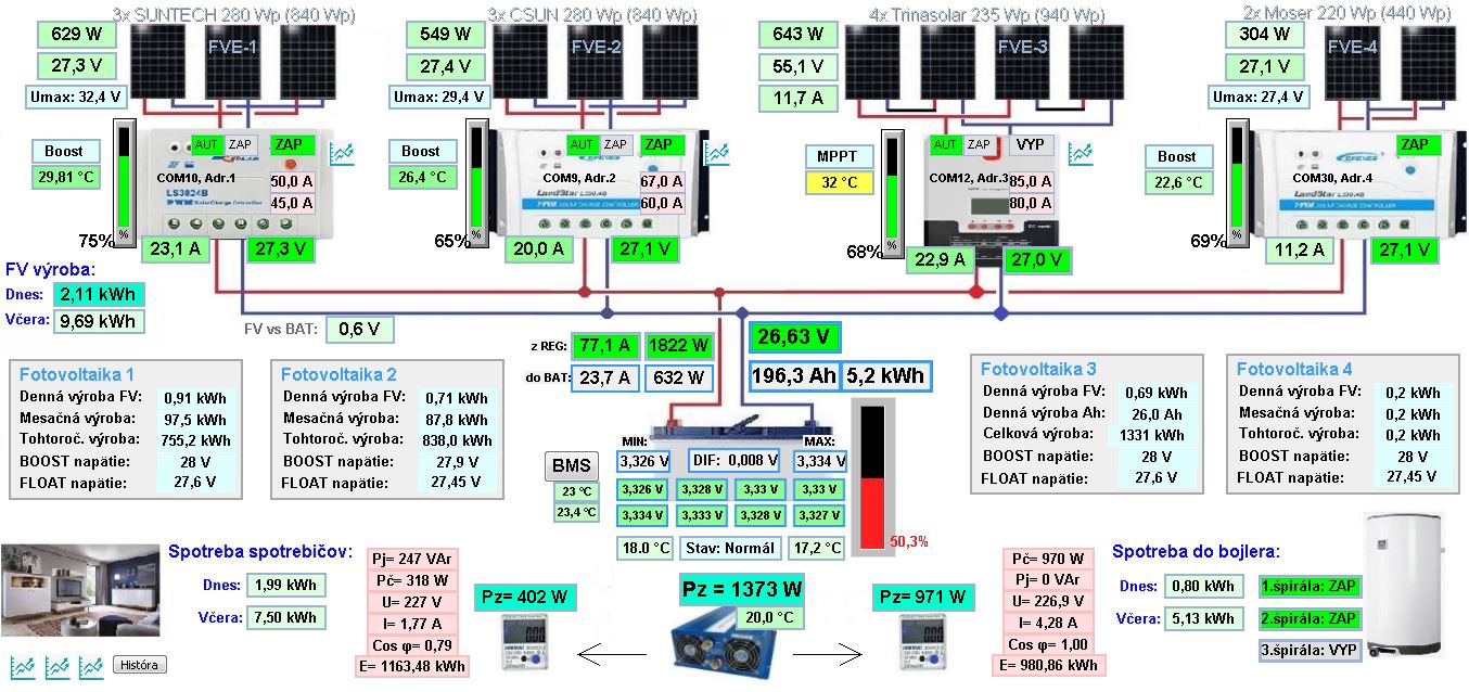

Včera konečne zapojený nový kus HW ktorý som si vyrobil a konečne aj zapojil do bojlera TUV ktorý prebytkami z FVE predohrievam...
Funkcie:
-meranie teploty TUV v bojlery
-prenos hodnoty cez wifi Modbus protokolom do riadiaceho a vizualizačného PC
-zobrazenie nameranej T aj na displeji
Hotový výrobok:
Zobrazenie vo vizualizácii:
Funkcie:
Hotový výrobok:

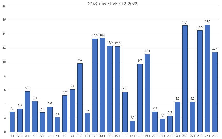

Február 2022:
Znovu celkom dobrý mesiac - vyrobených cca 200 kWh na DC strane.
FVE-1 (61kWh), FVE-2 (53kWh), FVE-3 (56kWh), FVE-4 (28kWh)
Rekord bol 27.2. - 15 kWh (z 3 kWp FVE).
Objavil sa ale problém s prebytkom FV energie - baterky plné, bojler nahriaty... takže posledné dni som odpojil FV-4, napriek tomu stále prebytky.
Takže včera som zakúpil a zapojil do obyvačky malý 600W teplovzdušný ventilátor a zabil som dve muchy jednou ranou - znížim si ním SOC bateriek aby další deň bolo kam dávať a žene je teplejšie a je spokojnejšia - trochu ale hučí (ventilátor, nie žena, tá hučí furt
), takže zas úplne dokonalé to nie je.

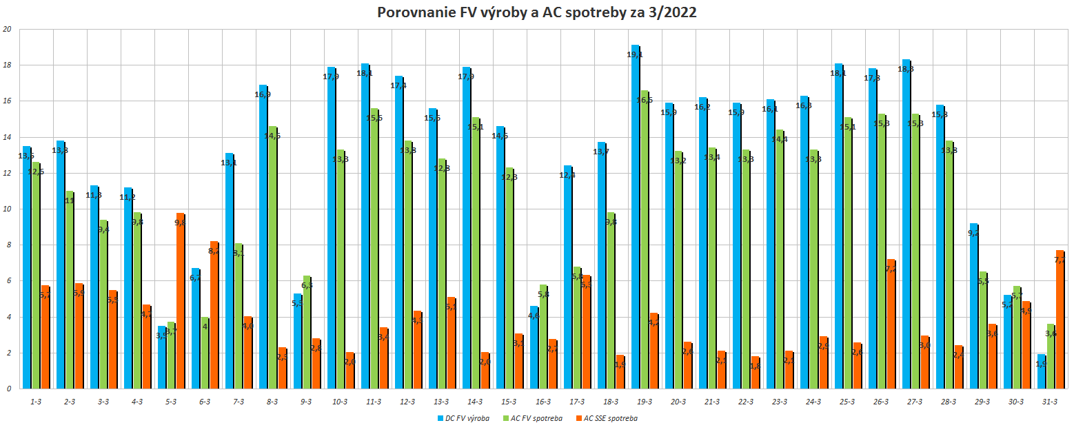

Mesiac 3/2022:
Nikdy by ma nenapadlo že marec bude rekordný mesiac:
- na DC strane sa vyrobilo cca 410 kWh (doteraz najlepší mesiac)
- podarila sa aj rekordná denná DC výroba 19,1 kWh (z 3kWp)
No a kedže som začal sledovať aj AC spotrebu od dodávateľa EE (SSE) tak mám aj denný graf porovnania DC výroby, AC spotreby z FV a AC spotreby od DS:
- Příspěvky: 6813
- Reputace: 938
Re: Môj pokus o nízkorozpočtovú malú FVE
Co se dělo 26.3.?
17.3. předpokládám dobíjení baterie, protože to před tím byla slabota, to ale toho 26. nevypadá ...
- antoni_sk
- Příspěvky: 677
- Reputace: 80
- Bydliště: Liptov
26.3. bola sobota - takže žena varila, piekla, prala...
