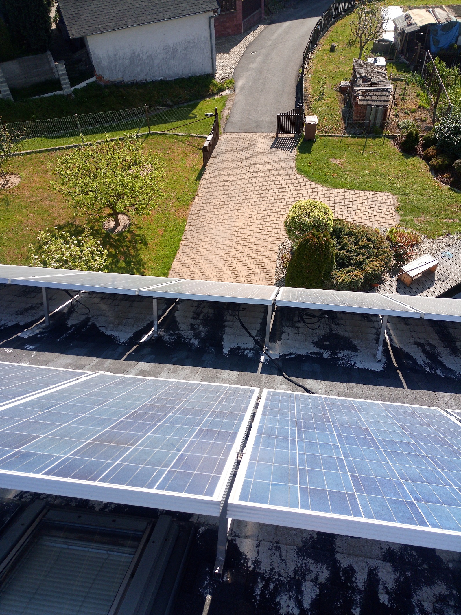

Pylová sezóna je tady,stále sleduji maximálky na panelech na střeše a s touto vrstvou po zimě a nynějším pylem dávají 5,1kW z 5,3kW možných.I tak jsem se dokopal k očistě,jelikoš déšť je v nedohlednu a ten ptačí trus mě tam fakt sere.

Po vysilujícím
umytí panelů na střeše opět dává 5.3kW,takže žádný pokles výkonu se u Chaori panelů nekoná po šesti letech.

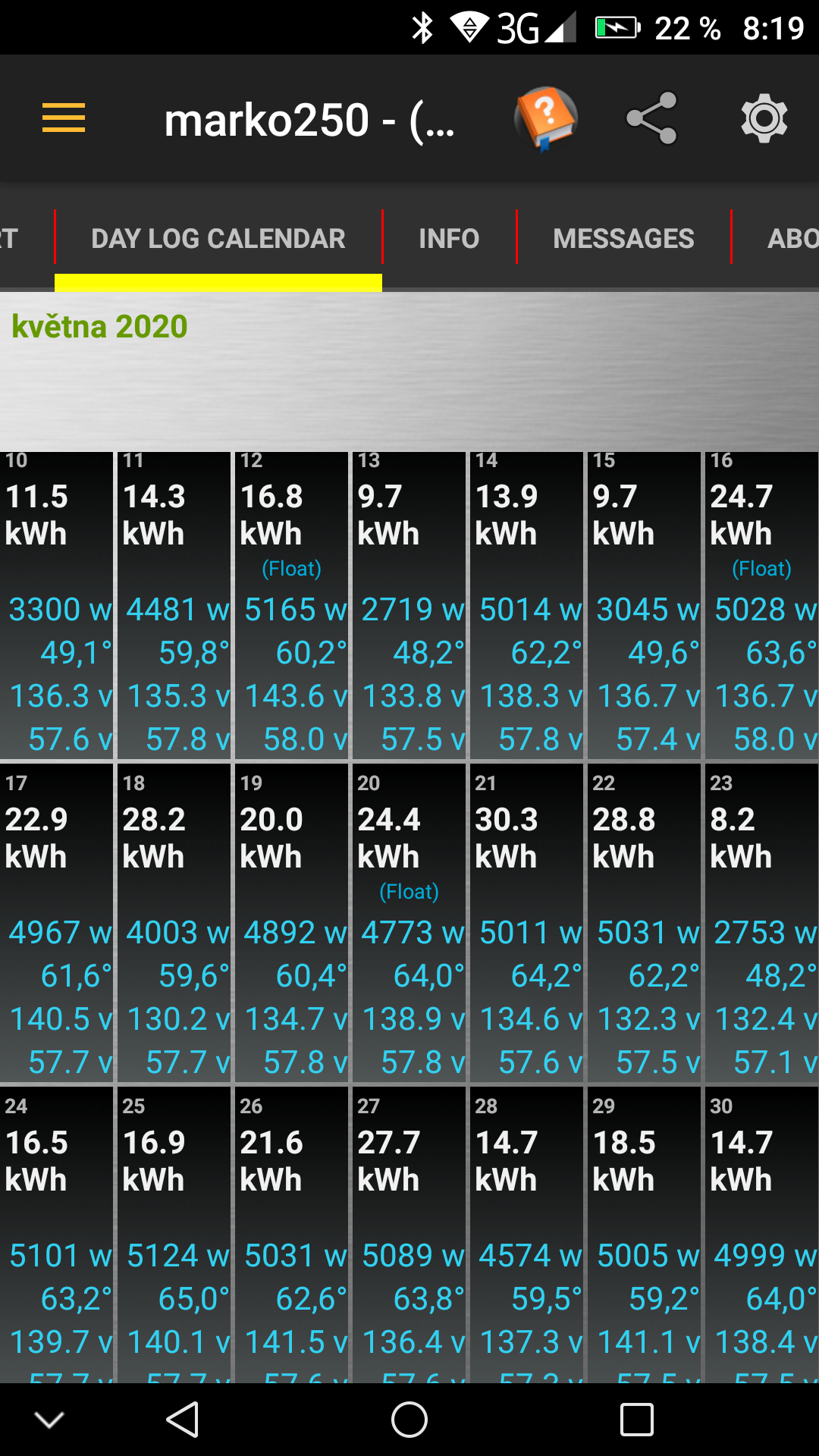

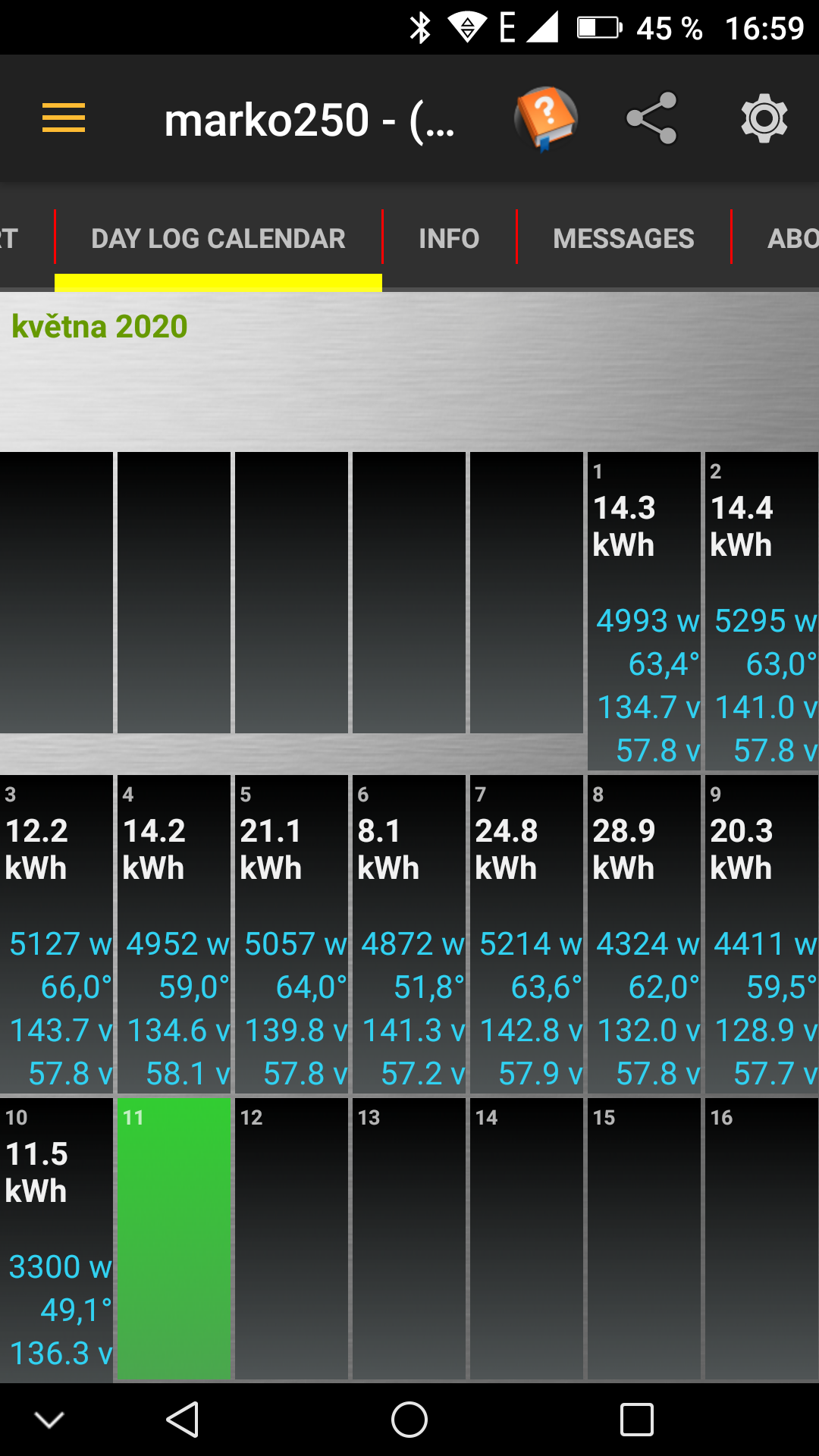

Výroba střechy za květen.

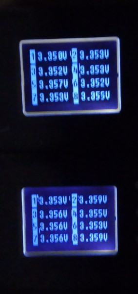

Re: Poloostrov do 4KWp /2015
Takto vypadá napětí jednotlivých článků při vytěžování,kdy jedou dvě spirály do vody pár hodin v přebytcích a k tomu dům.Ten sedmnáctý článek tam není zobrazen,ale je na tom stejně.Teplota na baterkovým snímači se mě pohybuje v tom dusnu na 24°C.

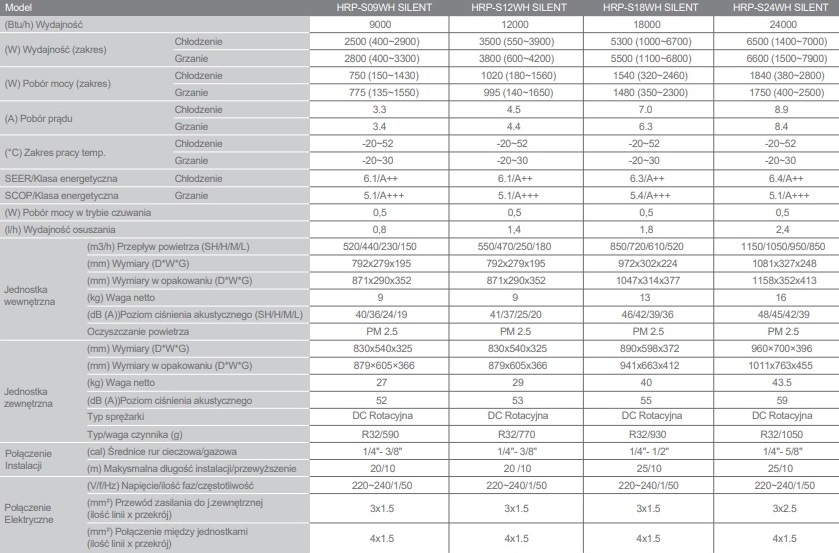

V pondělí mě dojdou dvě malá TČ vzduch/vzduch Hyundai,které samozřejmě umí i klimatizovat,tak budu rešit ty dusna a meziobdobí při přechodech,kdy ještě svítí dost slunce,ale už poklesne teplota v domě.

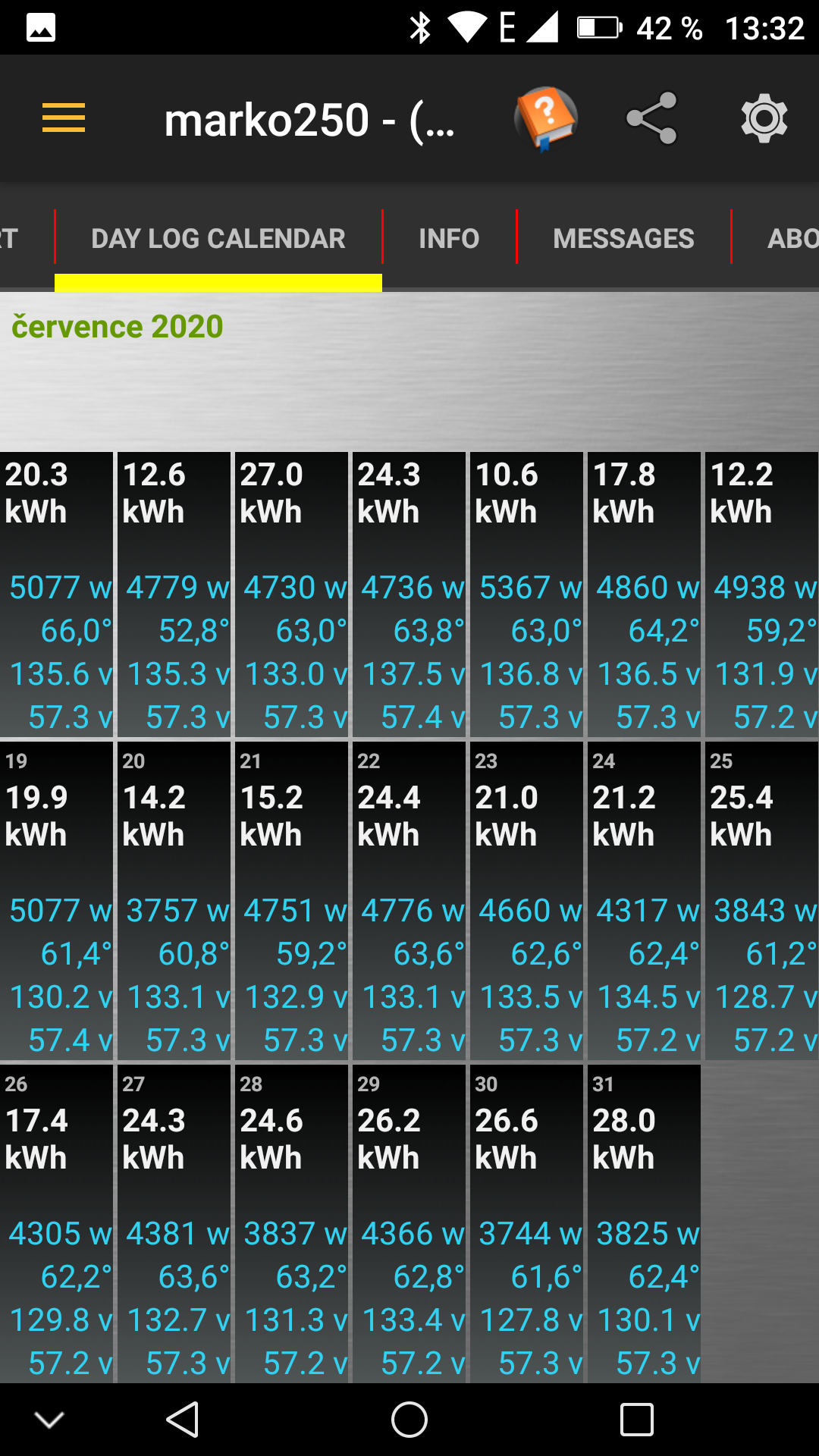

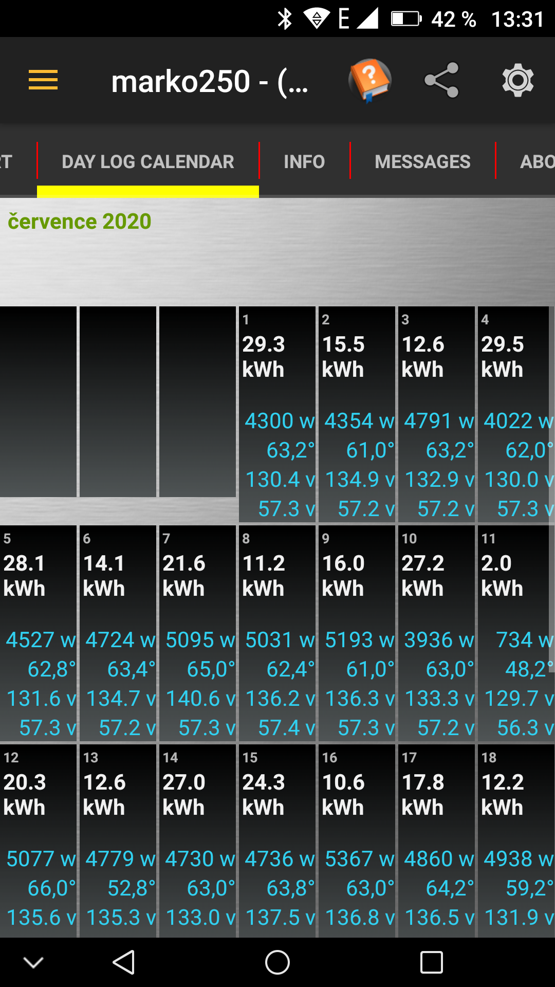

Mám tady opět zaznamenané výkony střechy za červenec a byla překonána stará rekordní hodnota(5364W) výkonu.Panely tedy stále drží a není vidět pokles. 5367W

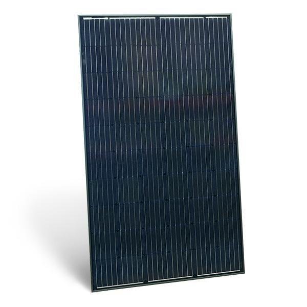

21MWh za měničem
XTH8000/48 jede bez potíží a očekávám v příštích dnech první přepnutí na DS,jelikoš má být týden hnusně. Ještě jsem letos přikoupil další panely ,které půjdou na novou zateplenou fasádu z JZ. Kupoval jsem z GWL 310Wp a v paletě(30ks) to vyšlo na 1976Kč s DPH /kus ,doprava 600kg 2700kč,jsou celočerné a mají příjemný klasický rozměr,po objednávce na druhý den odeslány a třetí den doma:
https://shop.gwl.eu/Solar-PV-Systems/So ... html?cur=2
Beru jen 8ks a dám je na stejný regl k JV fasádě s Jinko a uvidím jak se pobratříčkujou,v nejhorším ještě jeden regl Makeskyblue. Letos to už asi nedám tu fasádu,tak dám vědět později.Rozšiřuji,protože za tu cenu mi to prostě nedalo a ty dvě TČ vzduch/vzduch mi užraly z vytěžování do vody v létě,kdy chladily.A hlavně to zase posune meziobdobí a zimu, budou stále bez sněhu díky fasádě. Na baterce jsem včera dorovnával tři články ve stavu nabitém,byly o 11Ah mimo oproti ostatním,při velikosti 800Ah jde prakticky o "houno" po roce provozu.

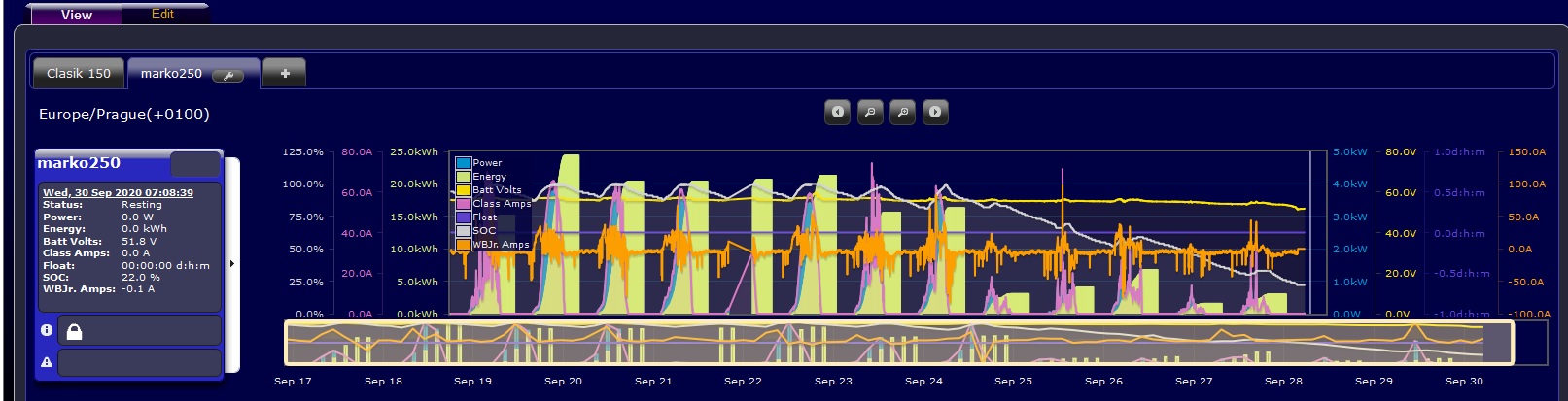

Tak za poslední čtyři dny hnusu jsem s baterkou na 47% ,předpokládám další dva dny a je konec s vlastní energií.Včera sice trochu vysvitlo,ale jen na chvíli.Tady výpis z JZ střechy:

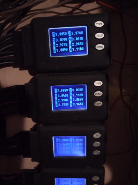

Tak a je to tady dnes ráno v 4:30hod došlo k ukončení nepřerušené dodávky z FVE od února
. Napěťově vypadají články z Saft Feraku takto,vyply při 51.4V/17ks=3.02V a hned po té poskočily na 51.5V.Po dvou hodinách mají 51.8V: Takže kapacitní nesoulad tam je,k vypnutí došlo nenásilným odběrem v klidných ranních hodinách,tentokrát jen na volnoběžnou spotřebu domu,nikoli výkonným spotřebičem v podobě vodárny. Co mě ale zaráží,tak to je ukazatel SOC 22% na bočníku Whiz Bang Jr v Midnite,ten je úplně vedle.
>kodl69 hele on to bere z minima(Umin.) na kterém se má vypnout?Nastavil jsem použitelných 780Ah do menu a teď teda pěkně kecá ,když v průměru je na článku 3.04V.Přece ten shunt musí vědět co přez něj teče ne? A ještě jedna poznámka,na to abych jel dál v kuse z FVE ,bych za posledních pět dnů potřeboval 3x více panelů než nyní mám
