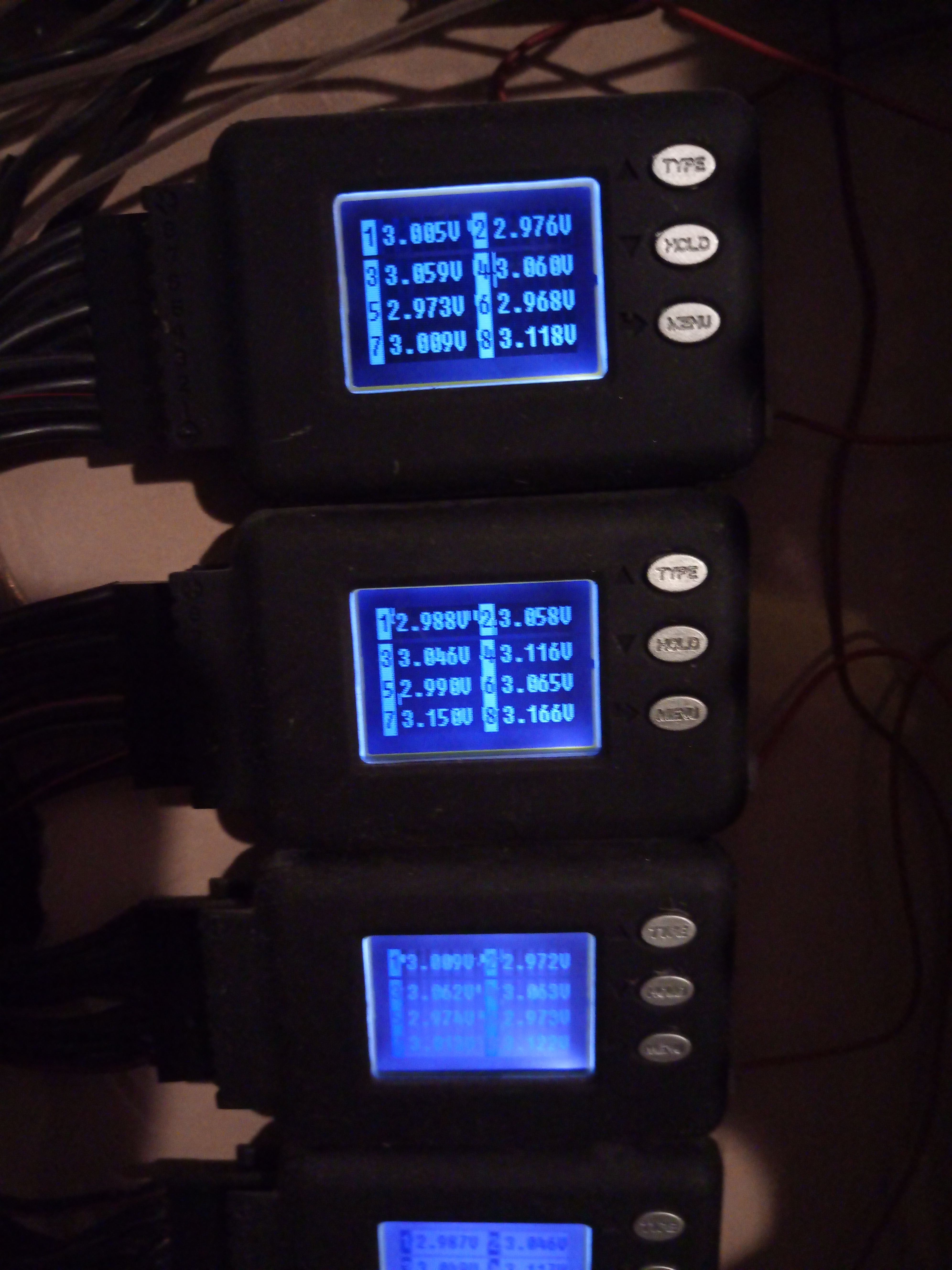

Takto vypadá napětí jednotlivých článků při vytěžování,kdy jedou dvě spirály do vody pár hodin v přebytcích a k tomu dům.Ten sedmnáctý článek tam není zobrazen,ale je na tom stejně.Teplota na baterkovým snímači se mě pohybuje v tom dusnu na 24°C.
V pondělí mě dojdou dvě malá TČ vzduch/vzduch Hyundai,které samozřejmě umí i klimatizovat,tak budu rešit ty dusna a meziobdobí při přechodech,kdy ještě svítí dost slunce,ale už poklesne teplota v domě.

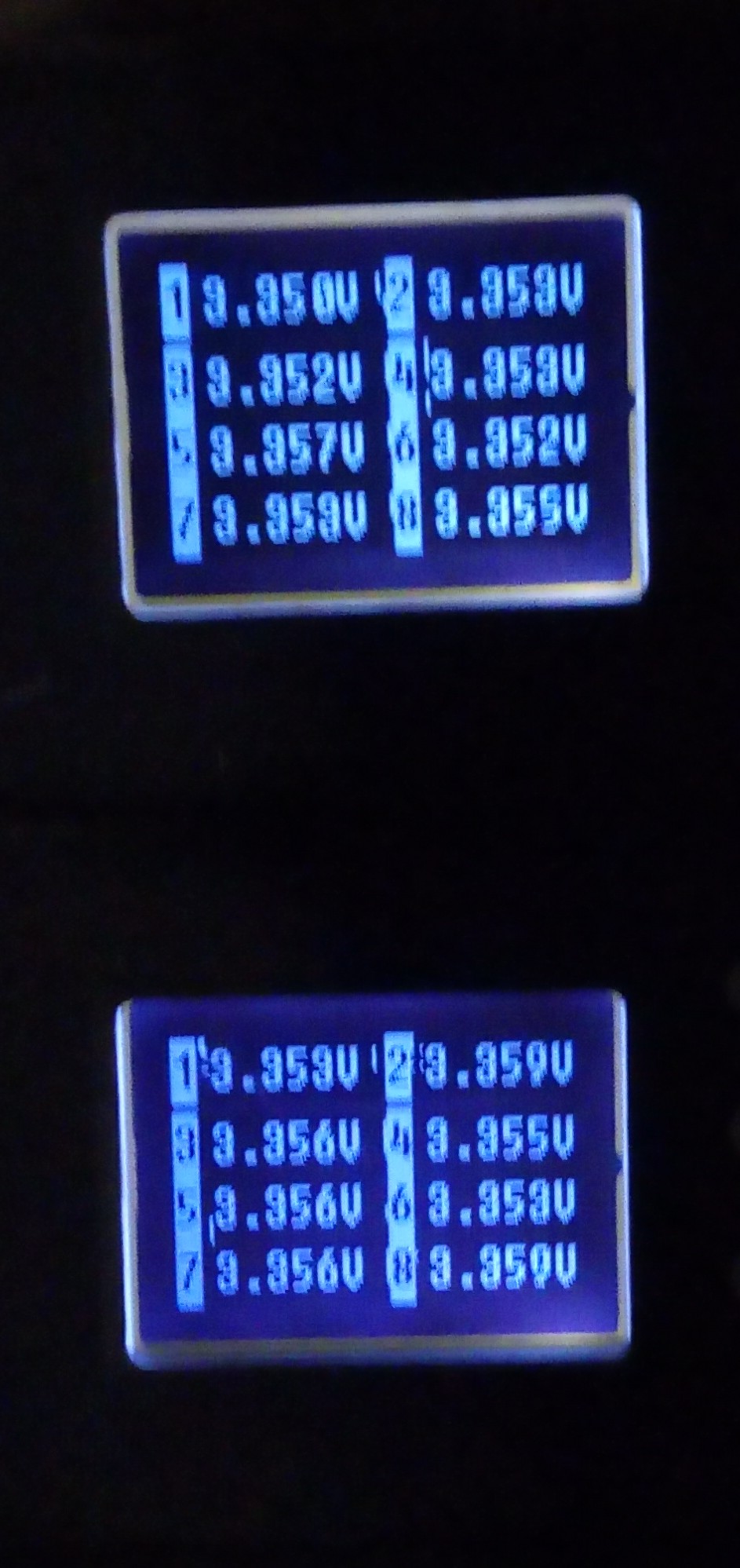

Tak a je to tady dnes ráno v 4:30hod došlo k ukončení nepřerušené dodávky z FVE od února
. Napěťově vypadají články z Saft Feraku takto,vyply při 51.4V/17ks=3.02V a hned po té poskočily na 51.5V.Po dvou hodinách mají 51.8V:
Takže kapacitní nesoulad tam je,k vypnutí došlo nenásilným odběrem v klidných ranních hodinách,tentokrát jen na volnoběžnou spotřebu domu,nikoli výkonným spotřebičem v podobě vodárny. Co mě ale zaráží,tak to je ukazatel SOC 22% na bočníku Whiz Bang Jr v Midnite,ten je úplně vedle.
>kodl69 hele on to bere z minima(Umin.) na kterém se má vypnout?Nastavil jsem použitelných 780Ah do menu a teď teda pěkně kecá ,když v průměru je na článku 3.04V.Přece ten shunt musí vědět co přez něj teče ne? A ještě jedna poznámka,na to abych jel dál v kuse z FVE ,bych za posledních pět dnů potřeboval 3x více panelů než nyní mám
