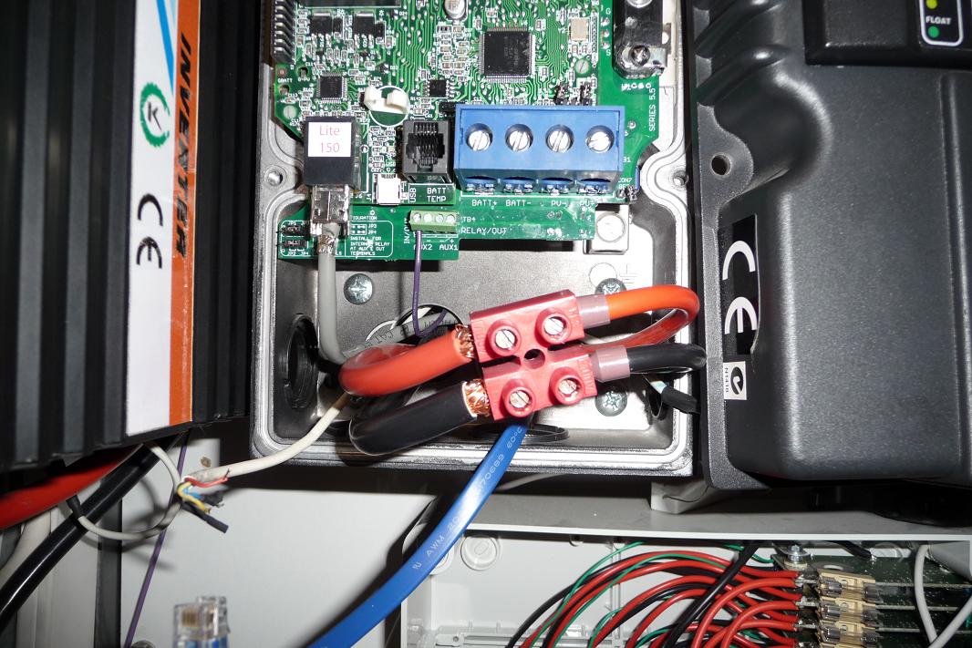

Tento reset sem udělal asi 3x ... a nicmarko250 píše:Tovární restart na jumprech taky nic?Samozřejmě odpojit panely!

A v tom posledním funkčním dnu je v datech offline vše OK? Desky jdou koupit samostatně v nejhorším,jen najít poškození.Když jsem reverzací odpálil svůj tak jej vzal jeden místní člen a celkem se v tom uměl orientovat: https://forum.mypower.cz/memberlist.php ... ile&u=2582

Zrovna sem dotestoval po výměně FETů (nemám identický ale blízký) s nulovým efektem
origo FETy sou OK
Offline data sou jen číselné sumarizace onoho dne - denní výroba + max teploty + max V
a max výkon .

Jestli to dává 0,00 a ani to netestuje Ump tak je něco přerušenýho na vstupu, to je jasný.
Přepálenej tišťák, nejaká pojistka, nebo máš přerušenýho něco po cestě od panelů. Jaký proudy tam běhaly? Leze ti do toho napětí z panelů až dovnitř?
Nevím, jak má Midnite vyřešený noční odpojování od panelů, to může bejt taky v pytli. Kdyby to byl Tristar, ten už jsem měl rozebranej několikrát, tak to bych mohl poradit, takhle bohužel jen hádám ...
Procák evidentně běží, když ti šlo nahrávat firmware...
Taky bych checknul vstupní senzor proudu, jestli nemá přepálenej shunt.

Je to pro mě záhada ... nic evidentně spálenýho
vono ani nemělo být z čeho - z tý debilní inverze moc výkon nebyl , za celý den bylo něco kolem 1kWh . Vstupní napětí je až na nožičkách FETů - od nich se to dál nedostává
. Ještě sem oživil všechny letovaný spoje na silovým PCB , jestli to náhodou nebylo studeňákem ) jak známo , Rohs cín je svinstvo
) ale taky bez kýženého zlepšení
Midnite na noc odpojuje relátkem výstup DC/DC měniče od aku -
sou asi furt připojený .
V PC prográmku zobrazuje skutečnost - Voc
, výkon 0W , proud 0A a přitom "jede" v režimu Bulk

Já už s bezolovem pájím dlouho, v radon měřákách se to použít nedá kvůli radiaci olova, přidává to pulzy. Zezačátku to byl děsnej opruz, proti olováčovi je to jako tvaroh. Musí se sehnat trubičkovej s dobrým tavidlem. Kdysi s tím měli problémy i v RAMkách a flashkách - vystřelila alfa a bylo po paměťový buňce. Tam se používá bezolovo asi nejdýl.
Jestli to máš až na fetech, tak je divný, že to netestuje Ump, ale možná že s odpojeným výstupem ho to ani testovat nepotřebuje. Takže naopak zkusit výstup - třeba shunt měřáku výstupního proudu. Zjistit, jestli napětí baterek jde zase až na fety. Těžko hádat, když to nevidím

Jenže on tam studeňák klidně být může a neotvírají se fety chce to lupu a koukat to teplo tomu dává zabrat a bez olovo je křehčí a rádo praská

A určitě nebyl výstup nikde přerušený od samotného střídače až k baterkám?
Například v Tristaru MPPT-60 jsou 3 oddělený samostatný střídače, osazený smečkou http://www.infineon.com/dgdl/irfb4321pb ... 162af41e33, každej střídač s maximálkou 20A hlídanou procesorem, zapojený paralelně - se 3 obrcívkama (samozřejmě každej má jednu). Výstup je zapojenej tak, že z baterky (zpětný pohled na cestu proudu) to jde přes samostatný shunt 0,0015 ohmu (na měření výstupního proudu, složenej ze dvou 0,003 ohmu paralelně) do každýho ze 3 střídačů na jeho cívku (tedy je tam celkem 6 x 0,003 shuntů) a tam musí být napětí baterky. Když ne, je někde něco po cestě v p****.
Dokonce i ty shunty tam mají svůj chladič na žebro přes teplovodivou pěnu
, opravdu poctivě navržený, jsem zíral, když jsem to poprvý rozebral.

z toho co su schopnej změřit , tak napětí aku i napětí
se dostává až na nožičky FETů , ale FETy sou bez pohybu
. Nerad bych svým rejpáním něco pohnojil .

Procesor by měl být v pohodě, takže zbývá jen měření které patrně dává procesoru špatné informace o napětí. Ty napětí naměříš, ale naměří je i procesor? Napěťový dělič, tam stačí studeňáček a měření je uplně jinde.

Ty fety musí něco otevírat tak že procesor a cesta k nim ale ta chyba může být kdekoliv každé přimáčknutí součástky může odhalit studeňákvolente píše:Procesor by měl být v pohodě, takže zbývá jen měření které patrně dává procesoru špatné informace o napětí. Ty napětí naměříš, ale naměří je i procesor? Napěťový dělič, tam stačí studeňáček a měření je uplně jinde.

Mě to napadlo s tím měření, zkoušel jsem něco na nepájivém poli s arduinem a zrovna ty odporový děliče na měření byly ten největší problém. Odpory ze starých zásob (20-30 let) to nepájivé pole taky už lecos zažilo a hodnoty napětí si pochodovaly jak se zrovna do odporu drblo. vzhledem k minimálním proudům na děličích je to asi nejcitlivější místo. Jinak samozřejmě může být ten studený i na cestě výstupu k buzení fetů.
