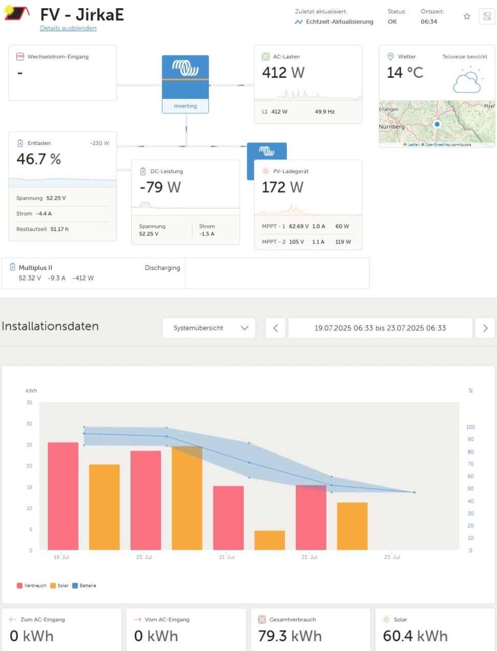

Den a noc č.4 za námi ryze z FV
Dva dny které nebyli daleko od zimního provozu, baterka stejně spadla až na 46,7% - v provozu jen jeden bojler na 69°C
Jsem vlastně rád, že jsem i v létě mohl vyzkoušet něco takového.
Automatické vypínání Modrásků na noc - tip od Radara / přes automatiku smart-zásuvku - je dobrá idea, ušetřilo to hodně.
Mění se prakticky všechny výpočty = musím to přepočítat.
S konzervativním nastavením nabíjení a vybíjení není kapacita baterky tak velká a vlastní spotřeba FV je větší než jsem počítal - to jsou dvě zcela zásadní čísla do výpočtů
Edit : jedeme stále na 4,25kWp - String 3 není připojený k Victron (čeká - ale MPPT Victron mám nachystané) stále jede mimo na MPPT Sapro na bojler 2 a 3 a v testu se to téměř neprojevilo, ty dva dny to stejně ohřálo prd...
Ty dva úsporné dny - celková spotřeba na den cca 15kWh včetně dohřátí bojleru.

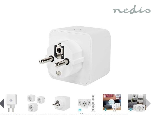

A tu zásuvku probíráme vedle v mém vlákně. Každá není vhodná. Já jsem testoval NEDIS co mám doma a jednak neměří výkon obráceně, ale především
při připojení/odpojení zdroje vyhodí proudový chránič.
Zkusím to s jinou a uvidím. Dle zkušenosti výše mi ale nic jiného než jej jen prostě vypnout na noc a zapnout ráno, nezbývá

Tak jsem otestoval všechny tři zmíněné zásuvky.Mogul píše: stř črc 23, 2025 8:22 am.... Taky dnes otestuji tři zásuvky. Shelly Plug S (nejvíce možností - nejchytřejší), druhou Tp-Link (měří přesně spotřebu) a třetí naprostou obyč Zásuvka z Alíka za pár kaček ( měří špatně, zvládá v pohodě bojler, je levná).
Pak dám vědět.
Ani u jedné nevypadlo fíčko (A). Modrásek rozděloval spotřebu do všech tří fází (spojených v Hageru), které mají každá vlastní fíčko.
U všech šel otočit kabel v zásuvce a nic nespadlo.
Po otočení kabelu přestal modrásek dodávat a ukazoval na snímači místo odběru přetok. Aby se zase rozjel, musel se otočit snímač proudu. Po otočení snímače se modrásek rozjel a zase dodával.
Všechny zásuvky ukazovali stále do plusu jako spotřebu. A to i přesto, že šel proud obráceně.
Modrásek převzal veškerou spotřebu, ale Axpert MAX nespadl. Pouze měl skoro nulový odběr.

A má každá zásuvka svoje Ficko?
Já mám 3 zásuvky přes tři 10A jističe, ale Ficko jim předražené je 3F.... nemůže to být ten problém ?
Podotknu, že v ostatních dvou zásuvkách nebylo zapojeno nic...

Dopr...tak co mám blbě?
poloostrov v módu AC IGNORE
- Radar
- Příspěvky: 1118
- Reputace:58
Re: Jirkova FVE
On se mi taky nafázoval a dodával...vypadlo to v momentě kdy jsem ho přes WiFi zásuvku vypnul...ještě toto zkuste
