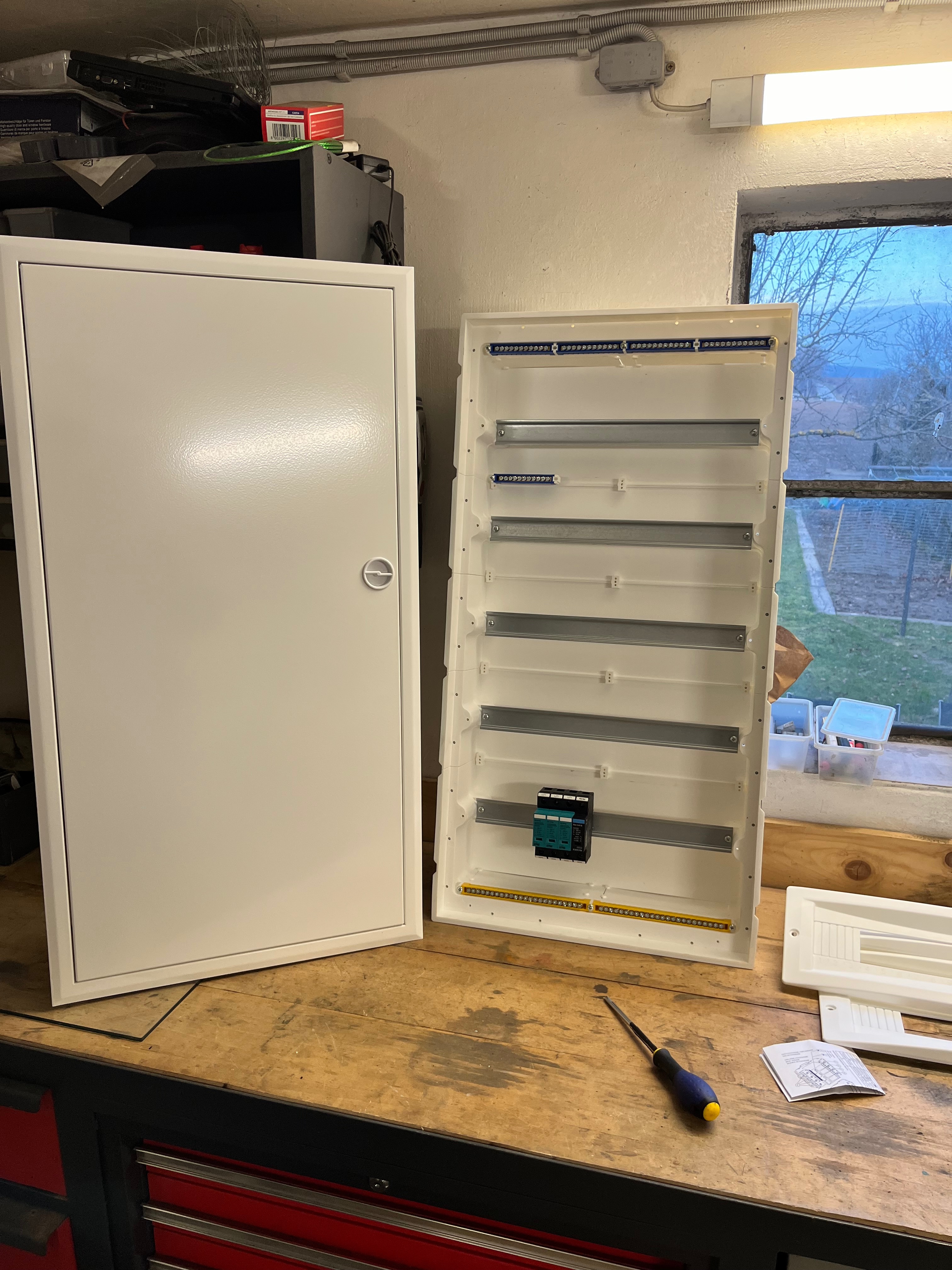

A kedze mam tak malo rozvadzacov tak neska pribudol dalsi
Tento bude ako hlavny domovy rozvadzac a nahradi doterajsi 38 modulovy do ktoreho sa nezmesti uz ani prd a musel som dat na jeden istic viacej prvkov,takze to bude uz normalne spravene a hlavne prehladne..
Len musim vyriesit kratke kable ktore vedu do domu na urcite okruhy.Asi to spravym tak ze na vrchny rad alebo druhu spodnu radu dam radove svorky a z tych sa uz napojim na konkretne istice...
A pribudne aj prepetovka na privode tak ako ma byt, doteraz nebola ziadna

- Příspěvky: 7494
- Reputace:1078
Re: Migelova elektrárna
Řadovky mám také v oblibě, vždycky mi to chybělo ve starých, tak teď do některých dávám, ale ... Žere to místo jak sviňa
Hlavně rovnou popisky na všechny dráty. Lepší koupit metráž a nastříhat si.

- Migel
- Příspěvky: 1995
- Reputace:382
- Lokalita:Pod Karpatmi
Popisky su v plane tiez..keby som mal dostatocne kable dlhe tak kaslem na tie svorky radove ale tunak si inak nepomozem..niektore okruhy ako napriklad pivnicu,dvor a letnu kuchynu si viem zahrnut do druheho rozvadzaca ktory je v technickej pri fve,takze tymto mi vznikne miesto v tomto rozvadzaci..

- Migel
- Příspěvky: 1995
- Reputace:382
Chlapy poradte mi rozdelenie okruhov medzi chranice co budem davat do noveho rozvadzaca..pri fve mam zvlast rozvadzac v ktorom mam samostatne okruhy natiahnute tak tie som sem nedaval.potreboval som rozvrhnut len tieto okruhy lebo tieto istice budu v novom rozvadzaci.Este rozmyslam nad klimou ci aj jej dat samostatny isticochranic alebo ju priradim k niektoremu okruhu?..rozmyslam nad tym cca dva dni a zatial som si to takto rozvrhol..
1: Garaz bude mat vlastny chranic na 3faze (4p)25A
2: umyvacka riadu isticochranic 16A
3: spalna(sv,z),detska(sv,z),kupelna(sv,z),spajza(sv,z), chranic(2P) 25A
4:obyvacka(sv,z),chodba(sv,z),wc(sv),povala(sv),terasa (sv,z) chranic(2P) 25A
5: kuchyna(sv,z),digestor,varna doska,truba chranic(2P) 25A

- Příspěvky: 4725
- Reputace:316
Bych to tak neprožíval......
Tak garáž je 3f tak tam samostatný na garáž.
Pak určitě samostatně světla a zásuvky, protože v zásuvce když bude problém tak aby jsi svítil. (A když vypadne světlo tak zase máš lampičku do zásuvky.)
Určitě bych nedával světla a zásuvky na jeden společný.
A pokud máš barák co je patrový tak samostatné pro různé patra.
Takže na každé patro 2 x fi typu minimálně A pro světla a zásuvky.... Víc bych to nedělil a pak jističe a pokud chceš tak bych dal dvojité co odpínají i N při poruše fi se bude lépe hledat závada kde je problém.
