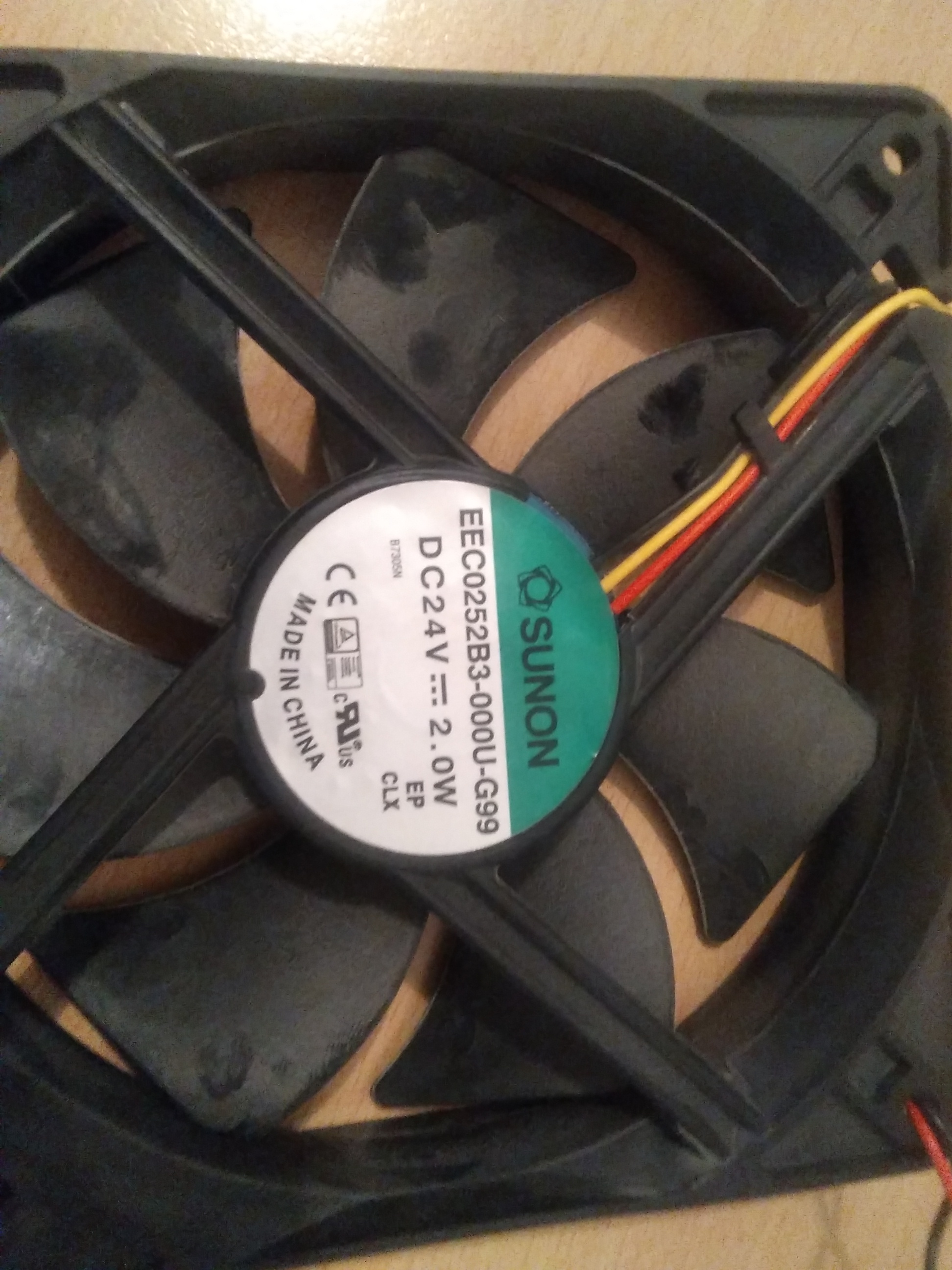

Ondro Ondro, píšu přesný model co je ideální na průtok/tichost. Pro tebe to dohledám. Regulsce Multi má asi 3 kroky, ale ne pwmkem, ale napětím. 24V je třeba průmyslová noctua a i jsem za ní ty prachy dal, ale ta se roztáčí příliš pozdě, takže vratka do 14 dnů a Multiplus se moc hřál. Ventilátor se spíná teplotou. Čidlo je v toroidu a asi bude i na chladíčích. Chápu že je opruz číst celé moje vlákno, ale je to tam napsané fotky, model ventilátoru, jak uchytit nejlíp. Jinak do toho dvoupinu jde bez problémů zasunout právě 3pin konektor.
https://www.tme.eu/cz/details/eec0252b1 ... -000u-g99/
Každému bych přál mít tichý multiplus, takže to všude doporučuji a píšu přesný model, pak už jen 4x gumové sloupky k ventilátoru a pěnovou oboustranku na podložení. Pro dokonalost by byla třeba ještě tlumící hmota na ten přední plech pro potlačení rezonancí a další snížení hluku, ale to jsem zatím vzdal jako nepotřebné, ale ta možnost tam je.

Jj, je tak, akorát ho demontuji z upraveného MPII 3K od Daguse a dám si ho do nového MPII 5k.

Já vím, pročítal sem to několikrát, koukal na fotky.. díky za znovu dohledání..Dagus píše:Ondro Ondro, píšu přesný model co je ideální na průtok/tichost. Pro tebe to dohledám. Regulsce Multi má asi 3 kroky, ale ne pwmkem, ale napětím. 24V je třeba průmyslová noctua a i jsem za ní ty prachy dal, ale ta se roztáčí příliš pozdě, takže vratka do 14 dnů a Multiplus se moc hřál. Ventilátor se spíná teplotou. Čidlo je v toroidu a asi bude i na chladíčích. Chápu že je opruz číst celé moje vlákno, ale je to tam napsané fotky, model ventilátoru, jak uchytit nejlíp. Jinak do toho dvoupinu jde bez problémů zasunout právě 3pin konektor.
..mě přišlo že bych to těmi všemi odhlučnovacími hmotami ještě víc , multi zateplil..

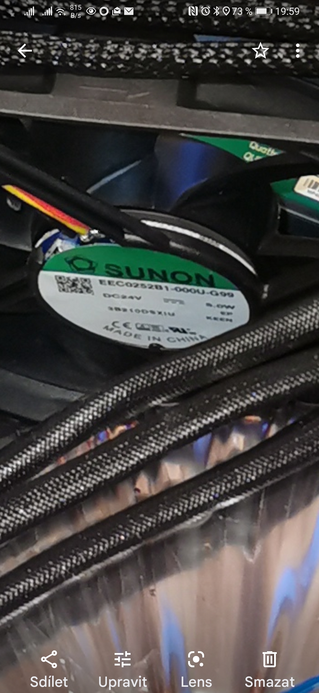

Tak mi to nedalo a sundal jsem kryt, v mém multi je tento Jamicon.
Na odhlučnění se určitě taky vrhnu.

No on bude všude. V datasheetu vypadá dobře, ale vybrace a zpusob uchycení je nešťastnej. Hluk foukání bych mu odpustil, ale ty vybrace ne.

Ano ventilátor když se vypíná tak je cítit chvění. LF trafo umí to skříní taky zavybrovat, pokud do něj jdou nějaké hnusy třeba z fenů se sníženým výkonem viz moje příspěvky. Nic dramatického, ale když vyměníš ten ventilátor, tak by to byl další postup na snížení hluku. To máš jak s PC, vyměníš ventilátory a vadilo ti, že slyšíš disk a seekování hlavičky. Normální člověk nevěděl že disk má.

Tak sem MP2GX odhlučnil a je to fakt znát.
https://forum.mypower.cz/viewtopic.php? ... 99#p167566
