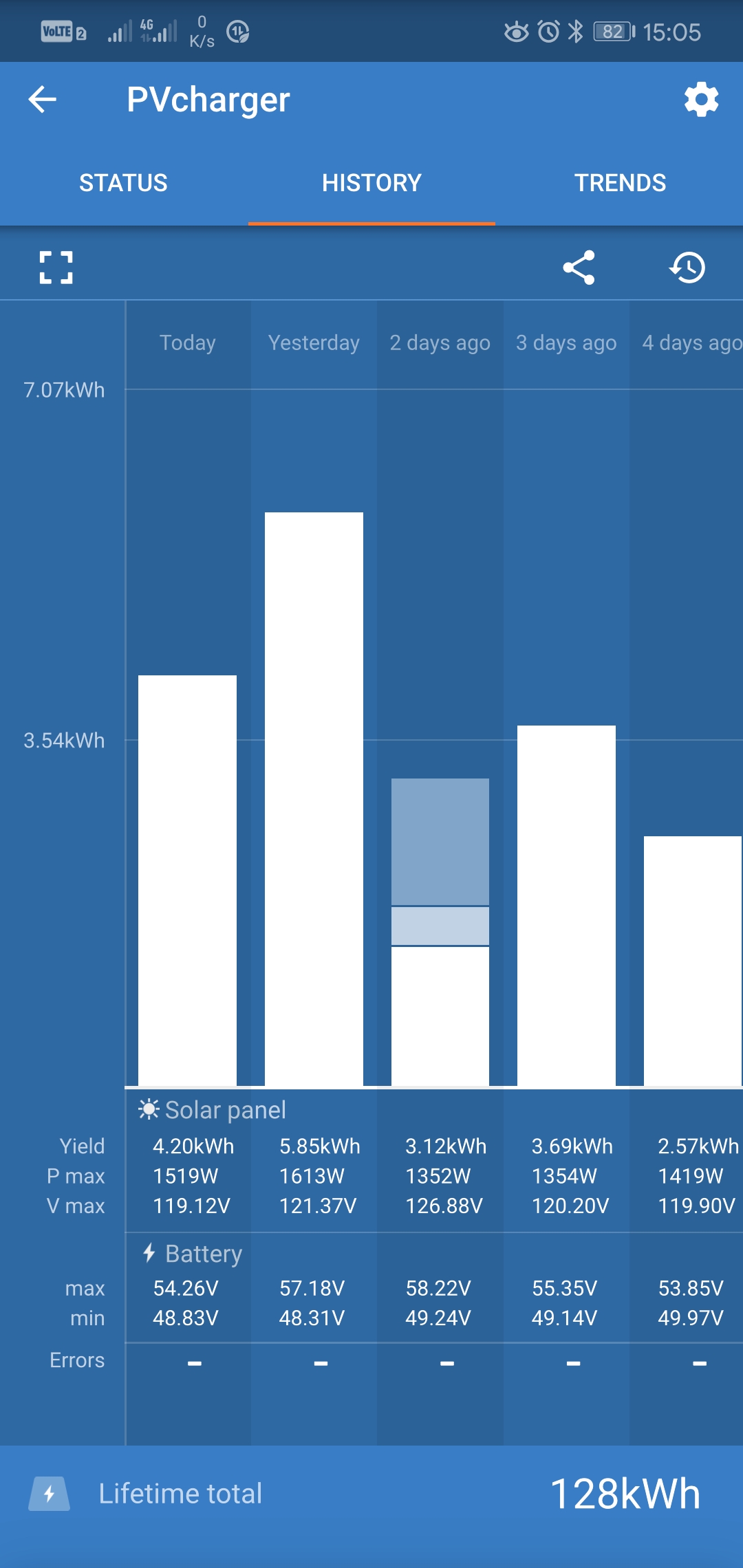

Tak si pročítám poněkolikáté tvé vlákno, zjišťuji že tu máš celkem užitečné informaceDagus píše:Dneska si tak koukám jak to vše maká a až mi je divný co ten regl píše. Normálně koukám a píše 1900W z 6panelů. Jenže já mám 280 a 285W panely. Když jsem to počítal z cisla zaokrouhleného Victronem Pmax 1867W tak to vychází 311W na panel. To mi přijde docela zajímavé. Je možné že by výrobce udělal takovou + odchylku, aby se nemusel tolik zabývat degradací? Mám čínské HT-SAAE stejná řada 285W a 280W.
A přikládám stejné zjištění ohledně výkonu panelů, moje 3panely o max. výkonu 1350Wp se pěkně rozjeli

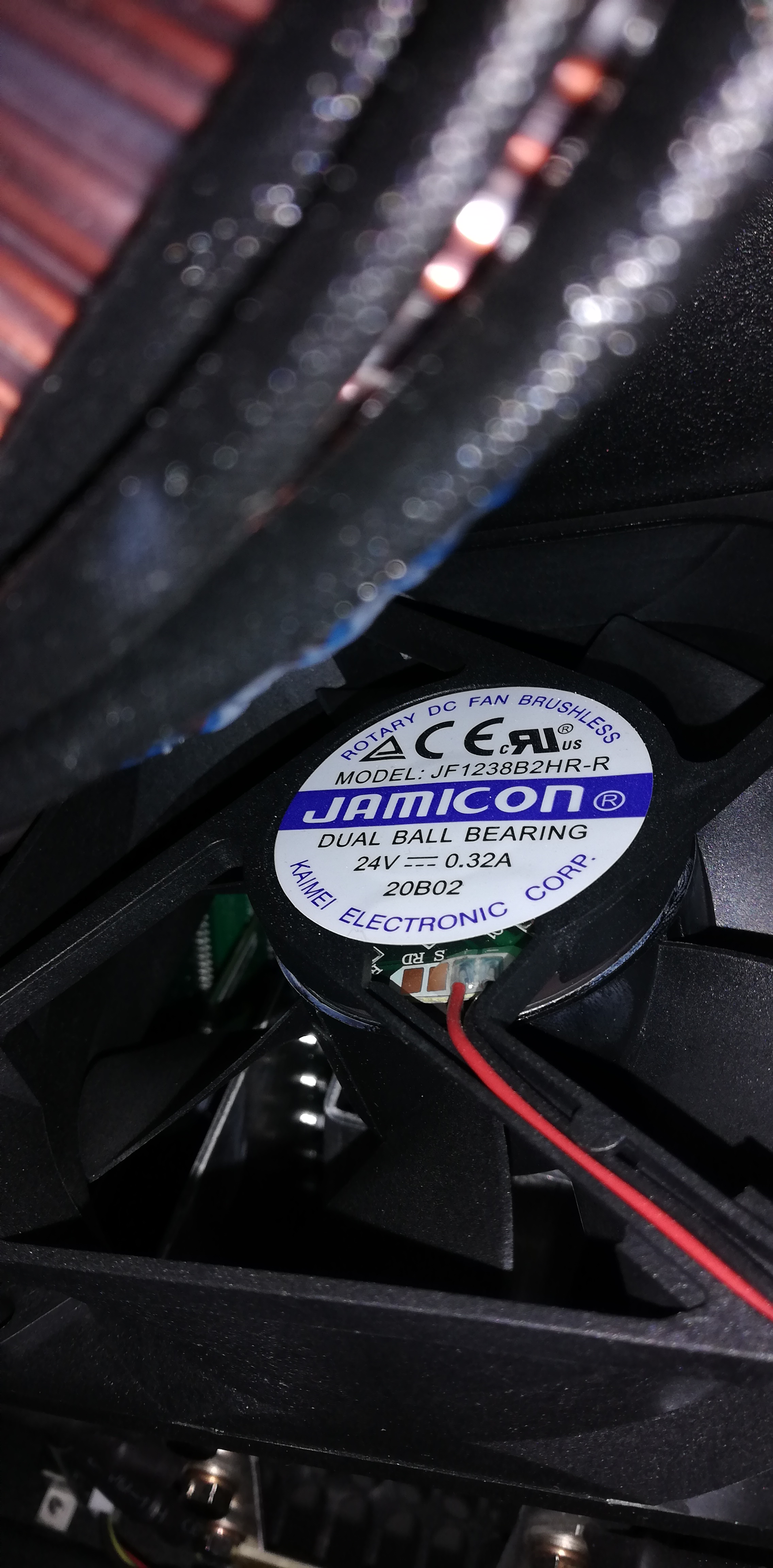

Ahoj, ((jasně větrák je na 24V,tak se logicky objeví na konektoru pro větrák 24V)) ale stejně se blbě zeptám.Dagus píše:Je to už v tom odkaze dřív. Noctuu jsem použil industrial 24V protože původní je na 24V. Parametrama je skoro stejná, tlak umí lepší, průtok trochu menší o 20m3/h 182 vs. 200. Spotřeba poloviční a nulové vibrace. Původní vibroval i při otočením v ruce. Životnost původní 75000hodin, noctua 150 000hodin. Původní stojí 400 na ali, noctua 800 na Alze.
https://noctua.at/en/nf-f12-industrialp ... 0-ip67-pwm
Podvodní Jamicon jf1238b2hr-r překvapivě k tomu mají i velmi slušný datasheet se všema hodnotama. Úplnej odpad to tedy není, ale vybrace tam jsou. Pokud by se nekomu nechtělo utrácet 800 za noctuu, tak bych si udělal jinej držák ventilátoru a pořídil uchycení na gumové uchycení. Konektor to má jiný, ale ten 4pin roztečí taky sedí.
Noctuu jsem vybral pro +-dodržení průtoku a předpokladu lepšího zpracování a nižších vibrací. Originál když dobíhal, tak dělal zvuk jak když je vadné ložisko. Ale ono se to do té skříně dost přenáší a tak to dělalo bordel. Jinak někdo psal vyložit to bitumeloým pásem jako se dělá v audiu. Upřímně to bude asi další krok někdy. Rozhodně by to pomohlo. Nalepil bych to zezadu z venku a na modrej kryt zevnitř. Na obě se vejde cca 3mm, aby se nedotýkal ventilátoru a také by to ztlumilo nízké frekvence, což u 50Hz by stálo za to.
prosim tě neměřil si náhodou napětí na konektoru pro ventilátor ?
Je spousta tichých ventilátorů ALE na 12V
takže hypoteticky nepoužitelné..
'přemýšlím na hlas' Koukám Jamicon má 2dráty takže se rozjede na své max. otáčky,. tedy multi nemá regulaci, rovnou pustí ventilátor a chladí..
A tedy se domníváš , podle tvého výzkumu že mutli spíná ventilátor na teplotu ?
hledám za co bych Jamicona vyměnil.

Ondro Ondro, píšu přesný model co je ideální na průtok/tichost. Pro tebe to dohledám. Regulsce Multi má asi 3 kroky, ale ne pwmkem, ale napětím. 24V je třeba průmyslová noctua a i jsem za ní ty prachy dal, ale ta se roztáčí příliš pozdě, takže vratka do 14 dnů a Multiplus se moc hřál. Ventilátor se spíná teplotou. Čidlo je v toroidu a asi bude i na chladíčích. Chápu že je opruz číst celé moje vlákno, ale je to tam napsané fotky, model ventilátoru, jak uchytit nejlíp. Jinak do toho dvoupinu jde bez problémů zasunout právě 3pin konektor.

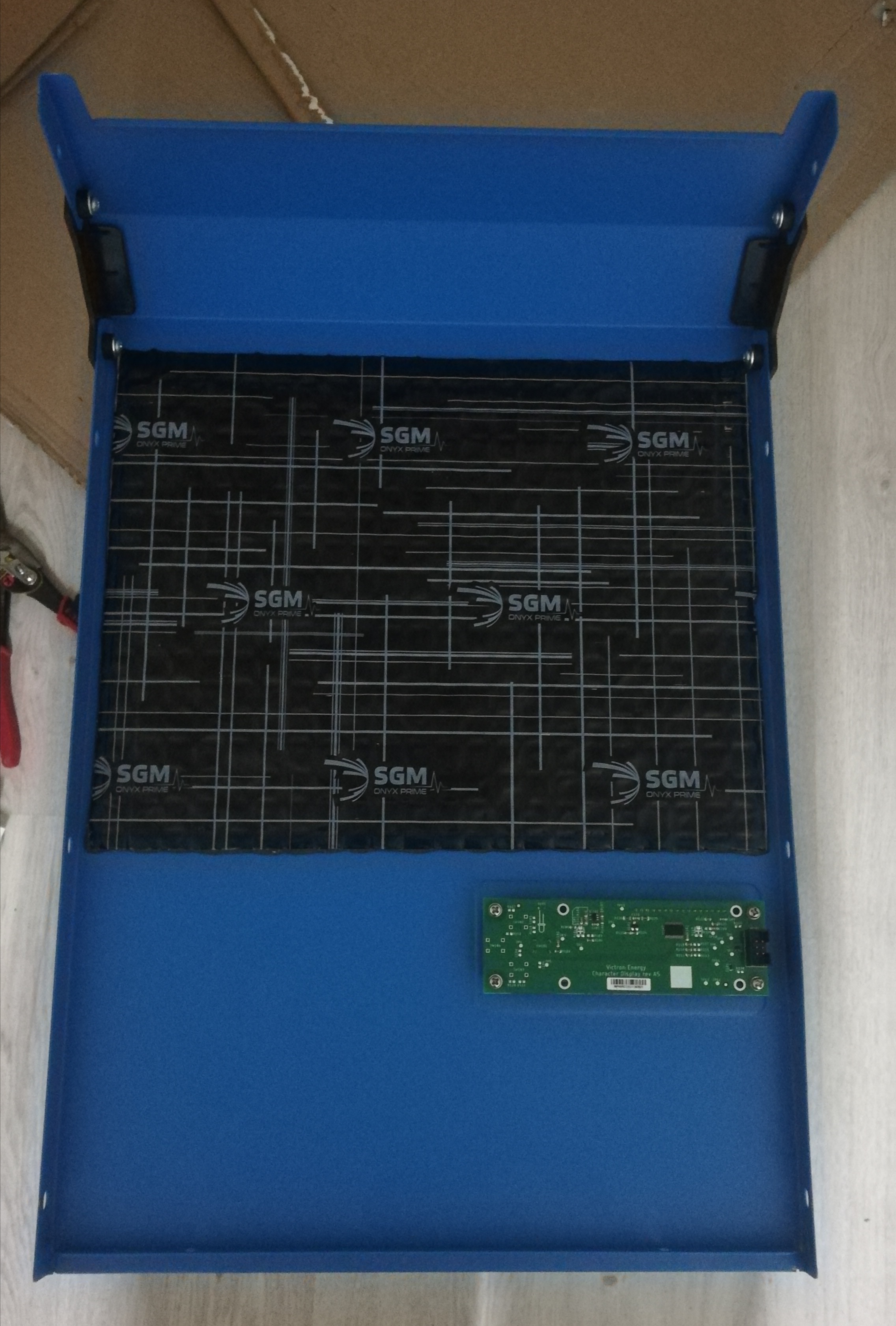

Nemyslím odhlučňovací molitan, ale něco na na bázi https://www.2din.cz/odhlucneni-antivibr ... 9wEALw_wcB
To sníží rezonance a jejich hluk.

Tak mi to nedalo a sundal jsem kryt, v mém multi je tento Jamicon.
Na odhlučnění se určitě taky vrhnu.

No on bude všude. V datasheetu vypadá dobře, ale vybrace a zpusob uchycení je nešťastnej. Hluk foukání bych mu odpustil, ale ty vybrace ne.

Ano ventilátor když se vypíná tak je cítit chvění. LF trafo umí to skříní taky zavybrovat, pokud do něj jdou nějaké hnusy třeba z fenů se sníženým výkonem viz moje příspěvky. Nic dramatického, ale když vyměníš ten ventilátor, tak by to byl další postup na snížení hluku. To máš jak s PC, vyměníš ventilátory a vadilo ti, že slyšíš disk a seekování hlavičky. Normální člověk nevěděl že disk má.

Tak sem MP2GX odhlučnil a je to fakt znát.

vzal jsi zo celkem z gruntu, já spíš myslel ten přední dekl, ale ty jsi do toho šel megalomansky. Mě teda větrák při doběhu vybroval a to bylo neakceptovatelný. Máš to každopádně hezký a jsem rád, že mi někdo uvěřil a navíc si to pochvaluje.

Nj, rozhodně díky tobě sem se do toho pustil, jinak bych si asi drbal hlavu co s tím hlukem.
