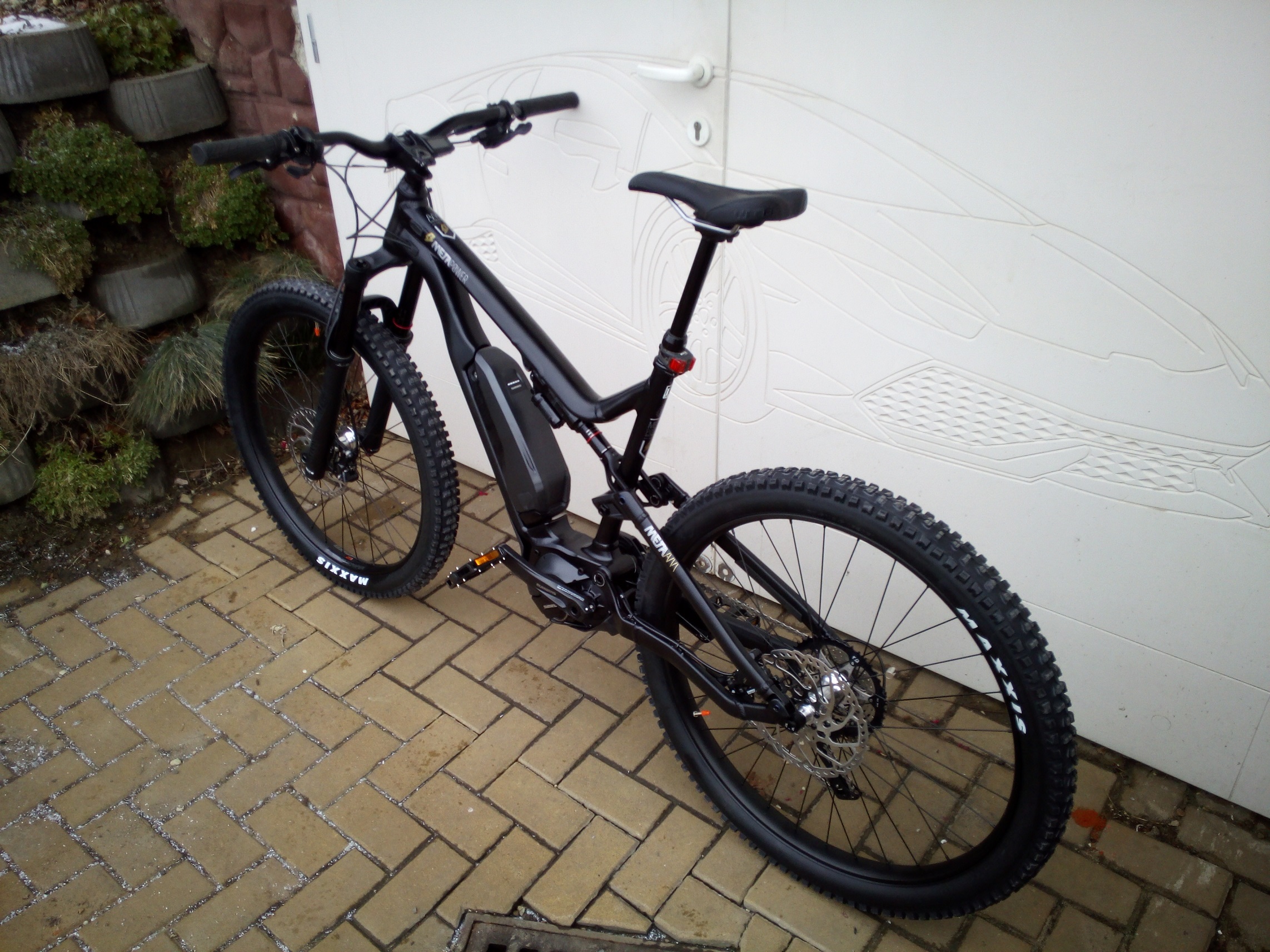

Tak mám doma první dopravní prostředek na "elektriku"
,ten snímač jsem přesunul na kliky,místo kola a tím se nesejme reálná rychlost,samozřejmě ani km,ale omezení rychlosti je tím pádem skoro pryč(leda bych šlapal velmi vysokou frekvencí).Baterka je 36V/504Wh a nabíječka 4A,celkem to trvá do plna.Tři režimy Eco/Trail/Boost+Walk(vedení kola,tahá kolo).
Jsem zvědav co to ujede a vyjede s přípomocí,jsem sjezdař a tlačit to na vrcholy už mě nebavilo,hlavně co budou dělat baterky.

Pokud tomu trochu pomůžeš,budeš určitě spokojený,vyjede to určitě mnohem víc než než pomoci,jen si budeš muset trošku zvyknout na to,že motor nesmí vypadnout ze synchronizace,to potom motor moc netáhne a zbytečně se hřeje.Jinak pokud využiješ správně pomoc motoru určitě budeš spokojený.Baterie vydrží hodně a pokud použiješ poznatky tady z fora,vydrží hodně dlouho.Pokud jsem se tak díval na různé návody k elektrokolům,mnohdy jsou tam v návodu na zacházení s bateriemi stále opisován způsob zacházení vhodný pro nicd a ne pro lion.

Tak ošizení senzoru rychlosti nelze provést dlouhodobě(jen 15-20min) jeho přemístěním.V továrně na takovou úpravu zareagovali a soft systému porovnává impulzy a zátěž krouťáku motoru spolu a vyhodnotí nereálný posun.Na displeji Shimano Steps E8000 vyskočí Error E014(senzor mimo limit,navštivte servis) a zablokuje pohon kola.Paráda, bylo to 8km od domu ,v kopcovitém terénu-hehe.Naštěstí jde závada vyřešit zpětnou origo polohou senzoru a asi tříminutovým šlapáním se zaplým errorem,kdy se zpětně načte a spustí zase pohon.Už vidím ty tučné šeky servisu za odblokování jednotky(touto metodou),reset není možný přez zablokování displeje errorem.A není to jen u Shimana,to samé Bros a Bosch,řeší to speedboxy s chipama,které to ošálí ve správných poměrech elektronicky.Jinak baterka drží bez úbytku čárky i po 35km v režimu Trail/Boost(někdy do krpálu).
