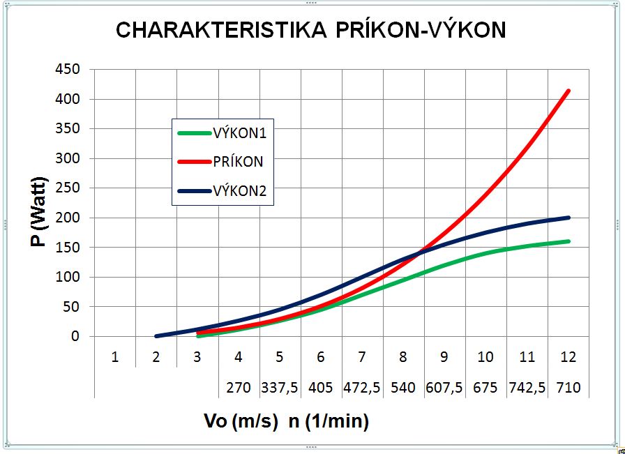

Pre vlkazajac- otáčky sú priamo úmerné rýchlosti vetra, takže to zobrazenie sedí samozrejme len pre vrtuľu, ktorá je navrhnutá presne k charakteristike generátora za predpokladu, že v rozsahu Vo od tých 4 do 10 m/s je rýchlobežnosť približne konštantná. To nie je žiadny vedecký graf, len som chcel naznačiť, že pri správnom návrhu vrtule ku generátoru, ku ktorému máme presne zmeranú otáčkovú charakteristiku u PMG netreba regulovať nič. Ten vzťah otáčky a rýchlosť vetra: napríklad ak sú otáčky pri Vo 4 m/s dajme tomu 5,5/sek (začiatok nabíjania), tak pri Vo=10 m/s budú 13,75 m/sek (nárast Vo aj otáčok 2,5 krát, nehráme sa s drobnými). Potom pre vrtuľku s priemerom 1,17 m (plocha 1m2) bude rýchlobežnosť cca 5, čo je vo dobrom bode krivky účinností pre trojlistové vrtule. Pri vetroch nad 10 m/s treba samozrejme vrtuľu chrániť, samotné brzdenie nestačí.
Pre fugas- volá sa to „stall regulated system“, čiže regulácia odtrhnutím vztlaku. Cykluje to ako hrom, v praxi axiálnych ventilátorov aj vrtúľ sa tento jav volá pompáž a je to nočná mora konštruktérov. Takéto vrtule ponúkala firma TAAWIN od roku 1990, v roku 1991 predala „licenciu“ firme DELVET vo Vrbovom. Bol som svedkom predvádzania vo Vrbovom. Vrtuľa sa rozbiehala bez pripojeného asynchrónneho generátora, po pripojení k sieti urobila bum, listy sa pobrali do záhrad a stožiar z rúry priemeru 450 mm sa zmotal ako uzol od kravaty. Firma dodala niekoľko strojov v Čechách, bez výnimky skončili podobne. Vo svete sú desiatky pokusov o takéto stroje, nikdy sa však neosvedčili. Jeden prípad si možno pozrieť tu:

Ešte raz graf, už aj otáčkami pre rýchlobežnosť vrtule X=5 s plochou 1m2 (priemer 1,17 m).Pri tom prvom grafe som upozornil, že ide o jednotkové údaje vztiahnuté na 1m2.
Teraz pribudla čierna krivka ktorá ukazuje, že pri alternátore silnejšom ako vrtuľa bude rýchlobežnosť v rozsahu najužitočnejších rýchlosti vetra (4-8 m/s) mimo. Čo by som asi dosadil do vzorcov pri výpočte vrtule? Vrtuľa musí "pasovať" s alternátorom, teda otáčky vrtule s otáčkami alternátora presne.
Hrubý výkon alternátora musí byť maximálne rovnaký alebo nižší ako príkon od vrtule. Ak by bol vyšší, vrtuľu to "vyhodí" z otáčok, teda rýchlobežnosť sa zníži. Rýchlobežnosť s najvyššou účinnosťou by dosiahla až pri Vo= 8-9 m/s, dovtedy by sa nejako motala ako to robí v takých prípadoch aj s chytrými regulátormi, pri nižších vetroch ak by vyrábala tak s biednou účinnosťou. Upozorňujem, že toto je len príklad !

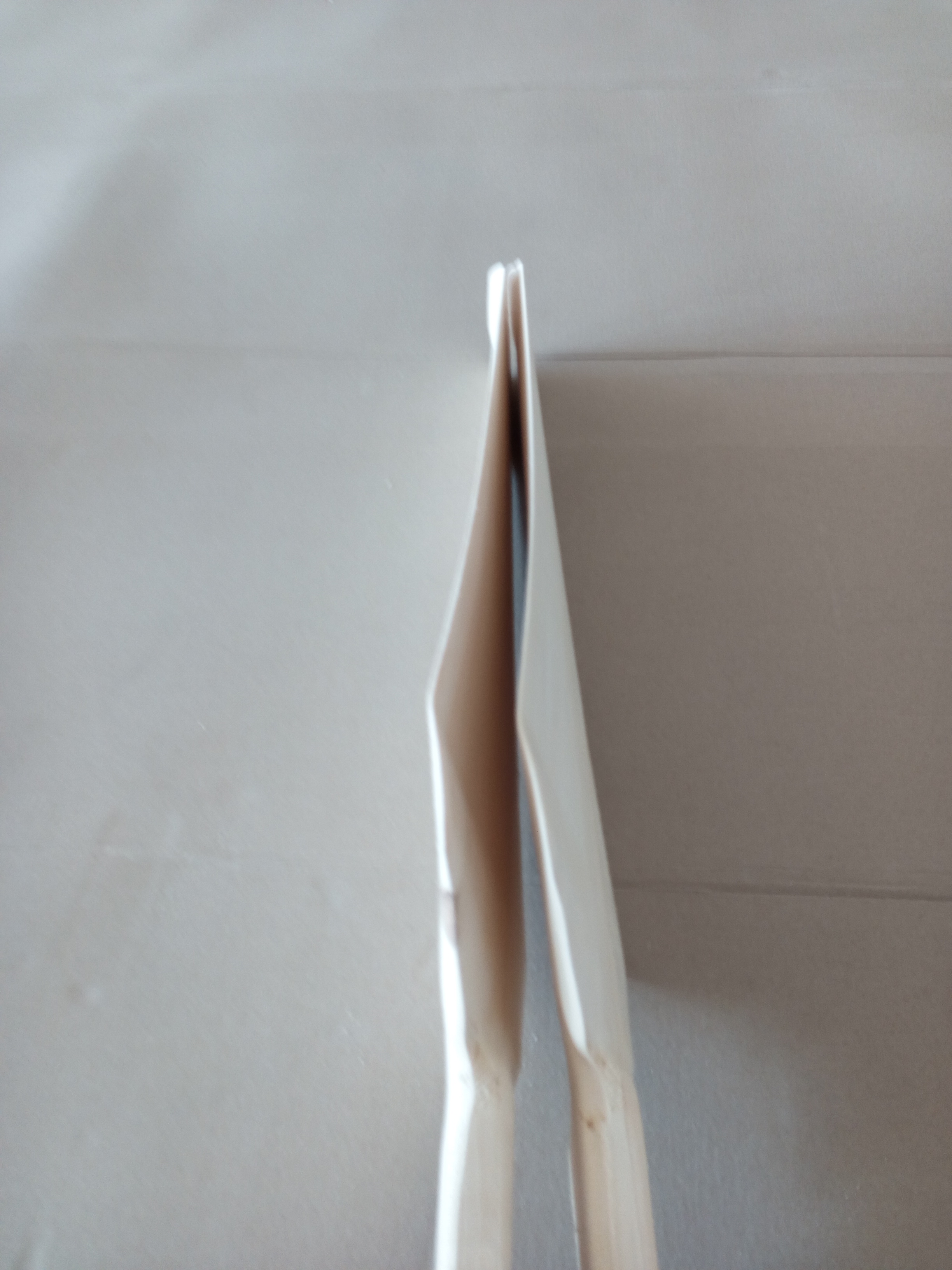

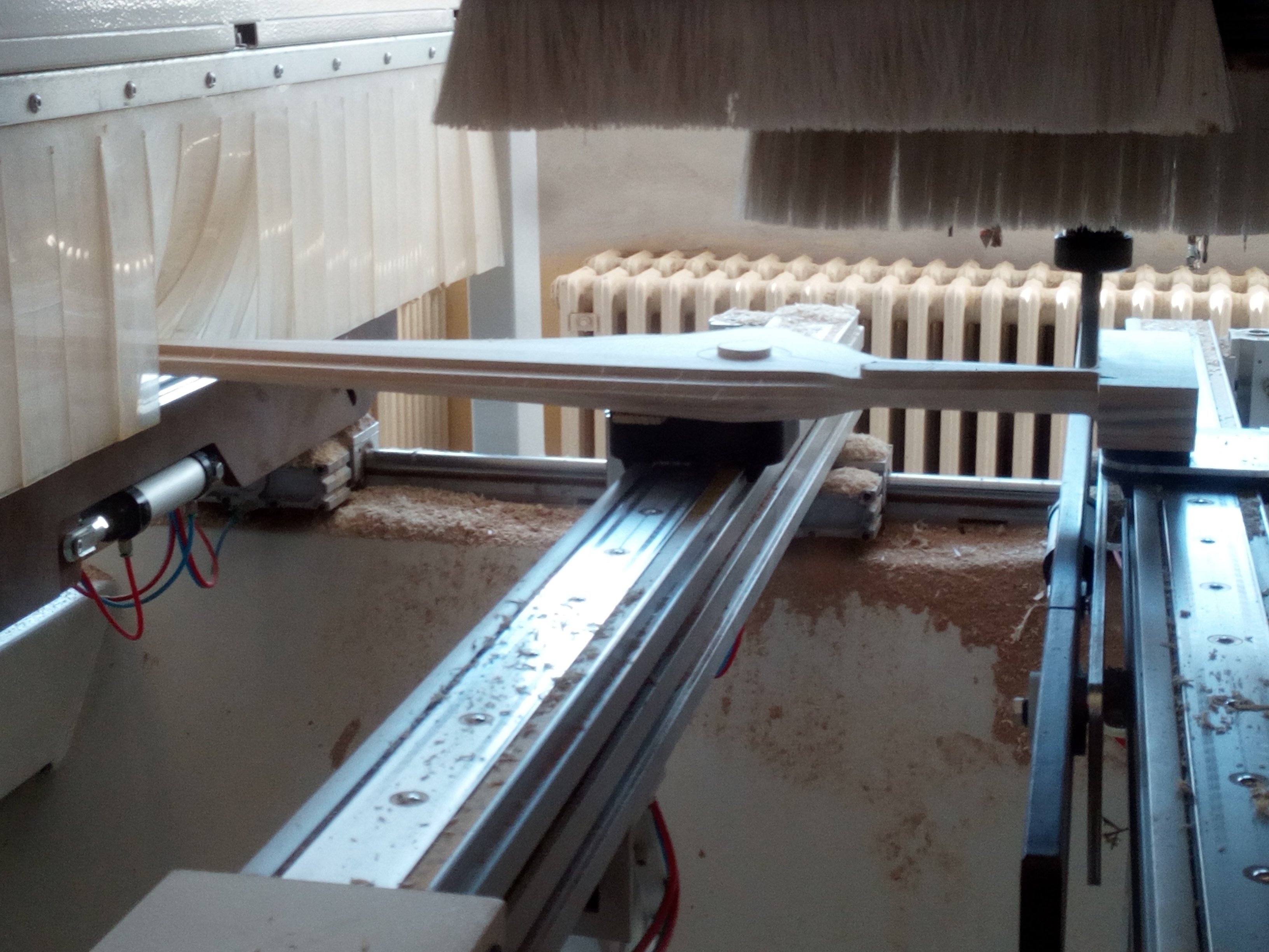

Mimochodem teď strouhám na CNC třílistou vrtuli 1.5m,má mít 250W generátor s jádry a při 4m/s dávat 90W.

Pár fotek ze strouhání
- mobilik
- Příspěvky: 2677
- Reputace:266
Re: Větrná elektrárna by v zimě zachránila spotřebu
Och ty kokso. Klobuk dole, toto by sa mi nechcelo struzlikat.
