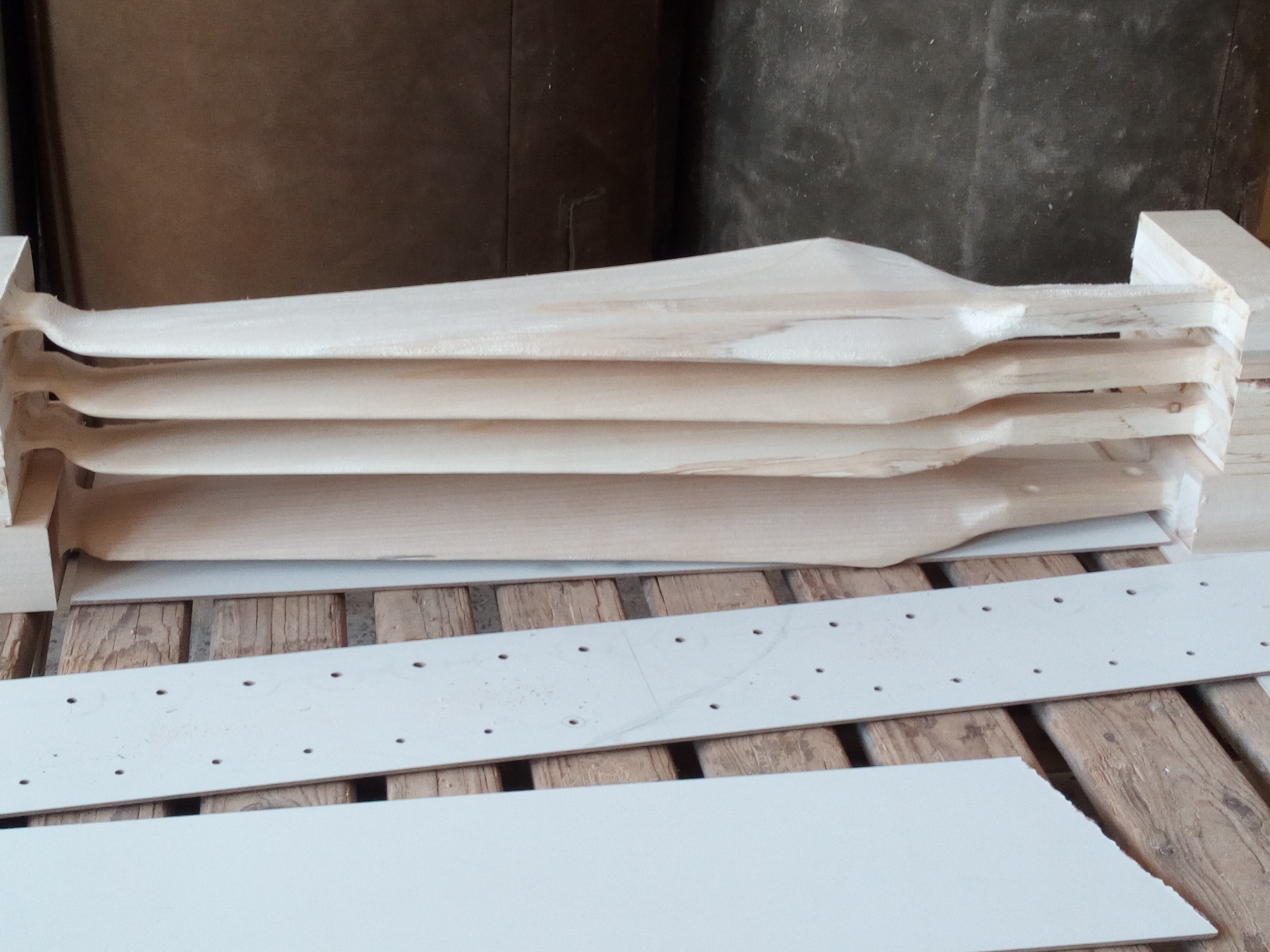

Mimochodem teď strouhám na CNC třílistou vrtuli 1.5m,má mít 250W generátor s jádry a při 4m/s dávat 90W.

Tak oprava ,při 4m/s 20w.

Re: Větrná elektrárna by v zimě zachránila spotřebu
Nový příspěvek od marko250 »
Pár fotek ze strouhání :-)

Nový příspěvek od mobilik »
Och ty kokso. Klobuk dole, toto by sa mi nechcelo struzlikat. :wink:
