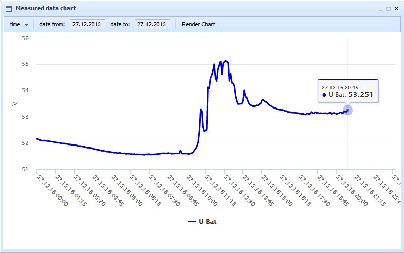

Ešte jeden obrázok. Je to dnešné napätie akumulátorov. Ten relatívne rovný koniec krivky spôsobuje práve turbína, ktorá práve teraz pokrýva v priemere skoro celú momentálnu spotrebu domu (cca 250W). Poprosím Mínus bod od každého, kto si myslí že som niekde vo svojej doterajšej činnosti verejne prezentovanej na svojej stránke urobil závažnú chybu. Aj so zdôvodnením. Ak toho bude veľa, začnem rozmýšľať nad radami "odborníkov"

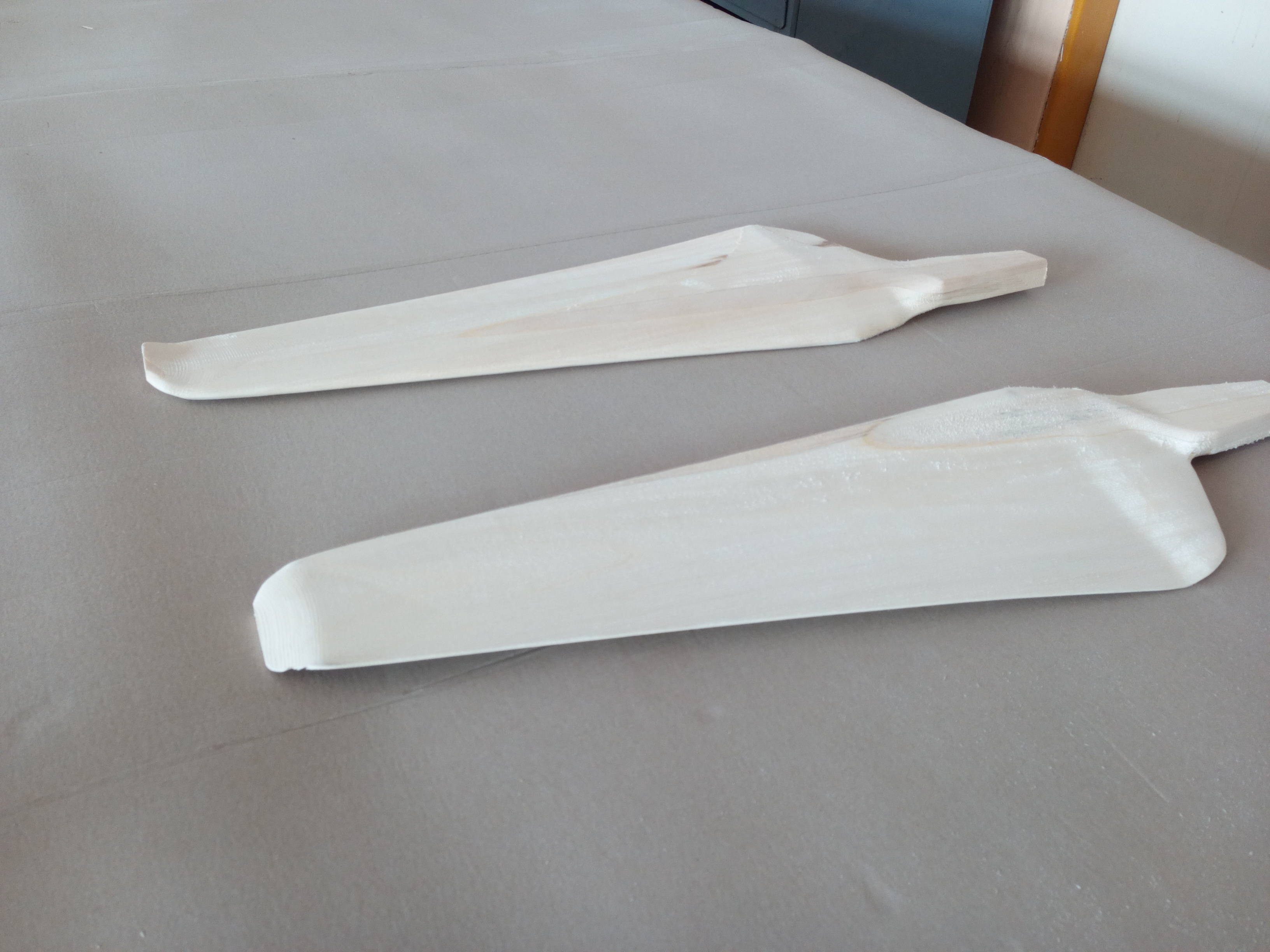

Mimochodem teď strouhám na CNC třílistou vrtuli 1.5m,má mít 250W generátor s jádry a při 4m/s dávat 90W.

Tak oprava ,při 4m/s 20w.
- Příspěvky: 3518
- Reputace: 538
Re: Větrná elektrárna by v zimě zachránila spotřebu
Pár fotek ze strouhání
mobilik
- Příspěvky: 2677
- Reputace: 266
Och ty kokso. Klobuk dole, toto by sa mi nechcelo struzlikat.
