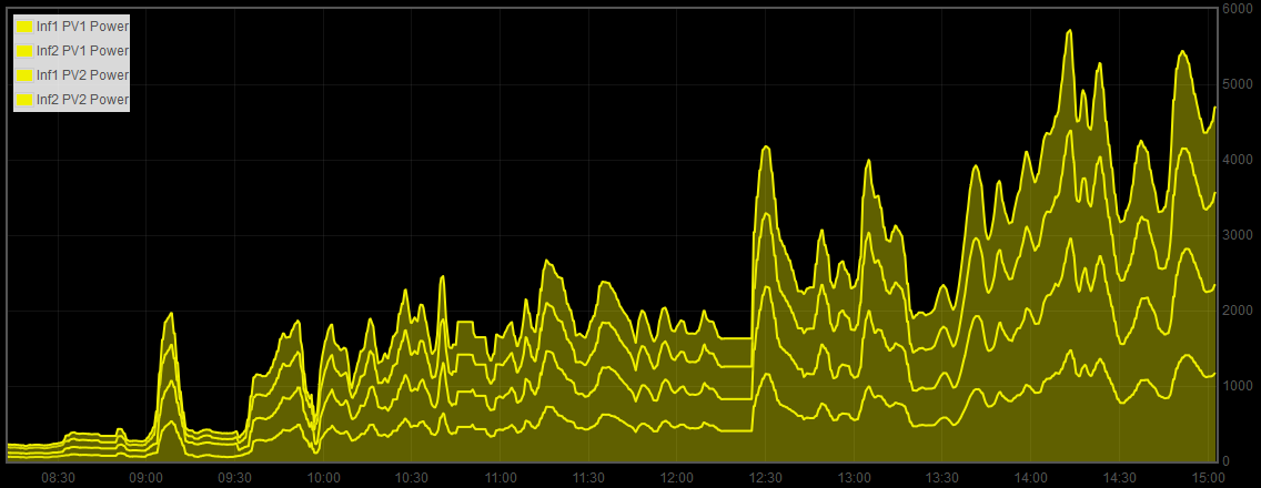

Výroba z difuzního světla
Jednu dobu se na fóru poměrně často řešila "výroba z difuzního světla". Tedy výroba v takový den, kdy venku sice je světlo, ale ať se po obloze koukáte jak chcete, slunce samotné prostě není vidět.
A dnes od rána tu máme přesně takové počasí, takže ideální příležitost si chování panelů omrknout. Jak to tedy vypadá? Pro ty, kteří nečtou moji laboratoř od začátku doplňuji, že mám celkem 4 identické stringy polykrystalů. Dva stringy míří na východ, dva jsou na západ. Pokud je venku pouze difuzní světlo, všechny stringy mají plus-mínus stejný výkon, tak jak je vidět z předchozího grafu. Docela by se chtělo říct, že v tomto případě by stejný výkon mohl mít i severní string (takový já ale naštěstí nemám). Celkový výkon vypadá takto:Z instalovaných 20kWp to dopoledne tahalo cca 2kW. Pak se mírně rozjasnilo a výkon začal oscilovat okolo 4-5kW. Slunce stále není vidět a všechny stringy tedy vyrábějí stejně, bez ohledu na orientaci.
Závěr:
Bude-li mimořádně hnusně (avšak bez deště a sněžení), lze z polykrystalů očekávat 20kWp/2kW = 10% nominálního výkonu.
Bude-li jen polohnus, lze očekávat 20kWp/4kW = 25% nominálního výkonu.
PS: rád bych změřil i maximální možnou denní výrobu, ale na takové měření je nutné mít nějakou ideální zátěž. Tu já nemám, tak snad příště.
Závěr:

10% jsem vysledoval i ja, takze by mi mohla zima, jaks taks vyjit bez pouziti DS s temi 16kwp. Sam jsem zvedav, jak na tom budes ty Youdo pres zimu a vuci DS.
Moje orientace vuci jihu: Ps.: je super Youdo, ze mas logovani vykonu, k tomu se mozna taky dopracuji, ale zatim mam jen elektromer na FV a na DS. Pro me je nejdulezitejsi, ze DS stoji

Re: Výroba z difuzního světla
I tyto difúzní výsledky jsou zajímavé. V současnosti i ty 2kW dávají naději na odtržení se od střiku vnější dodávky.youda píše:Jednu dobu se na fóru poměrně často řešila "výroba z difuzního světla". ........
Blíží se zima, pošmourno, krátký den, tak to bude dobrá laboratoř zisků pro nás všechny. Pokud by ta dvacka dala alespoň 6kWh denně, je to cesta.
S napětím budu čekat na zimu.
