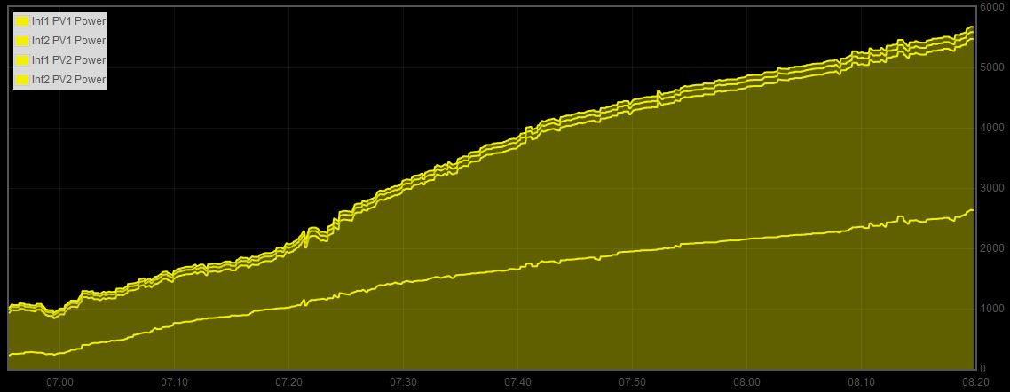

Teda chlapi, dnes je to nádhera: 8h ráno a ono už to dává skoro 5 kilowat: Začínám si říkat, že ta orientace Východ-Západ nemusí být zas tak špatná, jak jsem se ze začátku bál.

wow, vacsinu toho obrazku zabera balancovanie?

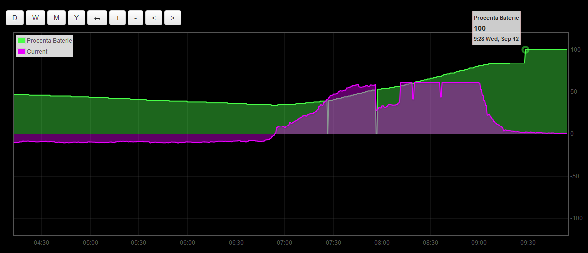

Tak máme 9:30 a baterka je dobitá na plných 10kWh. Zbytek dne až do večera se pojede jenom ze sluníčka
Tedy pokud se neudělá škaredě...

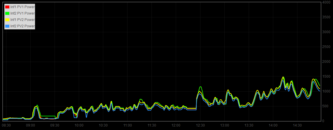

Jednu dobu se na fóru poměrně často řešila "výroba z difuzního světla". Tedy výroba v takový den, kdy venku sice je světlo, ale ať se po obloze koukáte jak chcete, slunce samotné prostě není vidět.
A dnes od rána tu máme přesně takové počasí, takže ideální příležitost si chování panelů omrknout. Jak to tedy vypadá? Pro ty, kteří nečtou moji laboratoř od začátku doplňuji, že mám celkem 4 identické stringy polykrystalů. Dva stringy míří na východ, dva jsou na západ. Pokud je venku pouze difuzní světlo, všechny stringy mají plus-mínus stejný výkon, tak jak je vidět z předchozího grafu. Docela by se chtělo říct, že v tomto případě by stejný výkon mohl mít i severní string (takový já ale naštěstí nemám). Celkový výkon vypadá takto:Z instalovaných 20kWp to dopoledne tahalo cca 2kW. Pak se mírně rozjasnilo a výkon začal oscilovat okolo 4-5kW. Slunce stále není vidět a všechny stringy tedy vyrábějí stejně, bez ohledu na orientaci.
Závěr:
Bude-li mimořádně hnusně (avšak bez deště a sněžení), lze z polykrystalů očekávat 20kWp/2kW = 10% nominálního výkonu.
Bude-li jen polohnus, lze očekávat 20kWp/4kW = 25% nominálního výkonu.
PS: rád bych změřil i maximální možnou denní výrobu, ale na takové měření je nutné mít nějakou ideální zátěž. Tu já nemám, tak snad příště.

10% jsem vysledoval i ja, takze by mi mohla zima, jaks taks vyjit bez pouziti DS s temi 16kwp. Sam jsem zvedav, jak na tom budes ty Youdo pres zimu a vuci DS.
