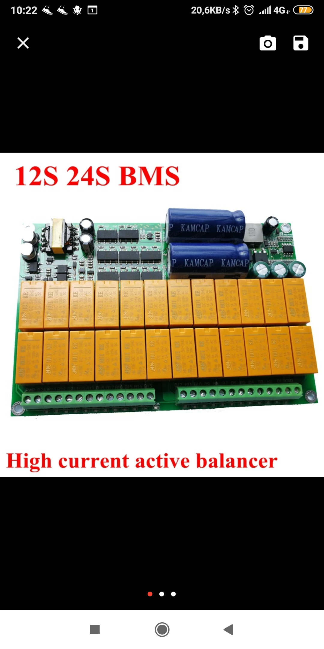

Cau, borci, ceka se na muj balicek z Ali s ballancerem 1A, uz mi psal Cinan, jelikoz to spinaji pomoci relatek a to je ten problem. Jiz maji jiny model a pravdepodobne si na nej pockam az 2 mesice a ten co poslali zrusi dodani, takze klasicky cekacka. Novy model viz. obrazek
Starej model
Starej model

Takže ANO, dnes vykomunikováno. Zrušena původní zásilka s relé výstupy a byly nahrazeny tranzistory. Asi to vypadá, že budu tradičně pokusný králík, jelikož termín výroby cca.21dni, a následně dodání, dohromady potvrzeno dodání v řádu 45-70 dnů. Takže žádné sliby testu, nejdřív to vidím na březen.
Ps.: Asi proběhlo opálení kontaktů na relé výstupech, jak předpovídal GURU Kodl69, pokud mohu zveřejnit.

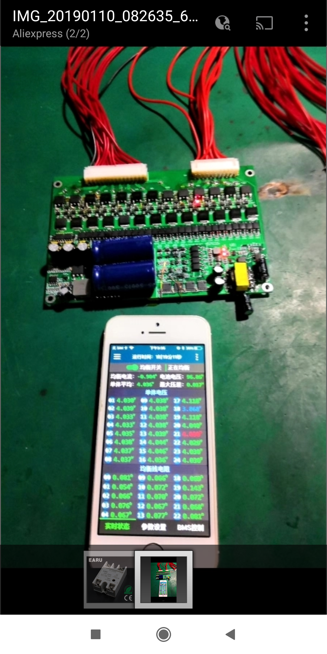

Re: Aktivní BMS/"přelévací pumpy"
A potvrdili stálý tok 1A na článek při sepnutí vyrovnávání v jakémkoli rozdílu nad 10mV?
Jinak jsem ještě dopisoval s jedním prodejcem a ten mi odepsal při rozdílu 0.08V>0.8A na článek,0.2V>2A,je to totok: https://de.aliexpress.com/item/3A-Li-Io ... 39.90158.0

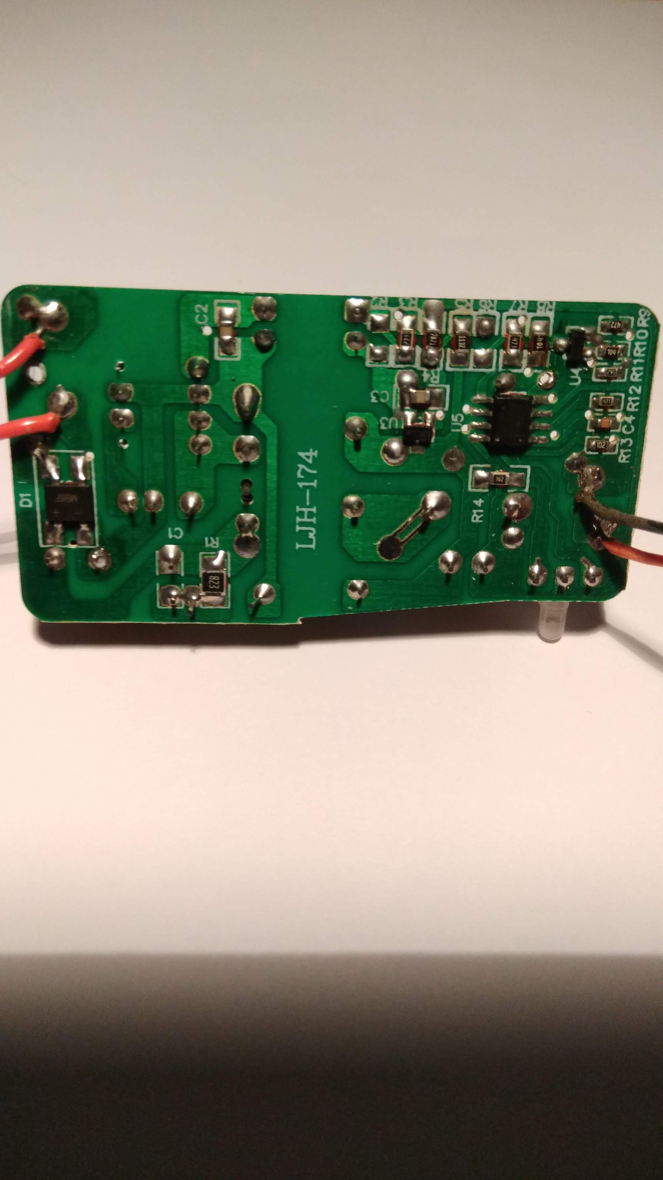

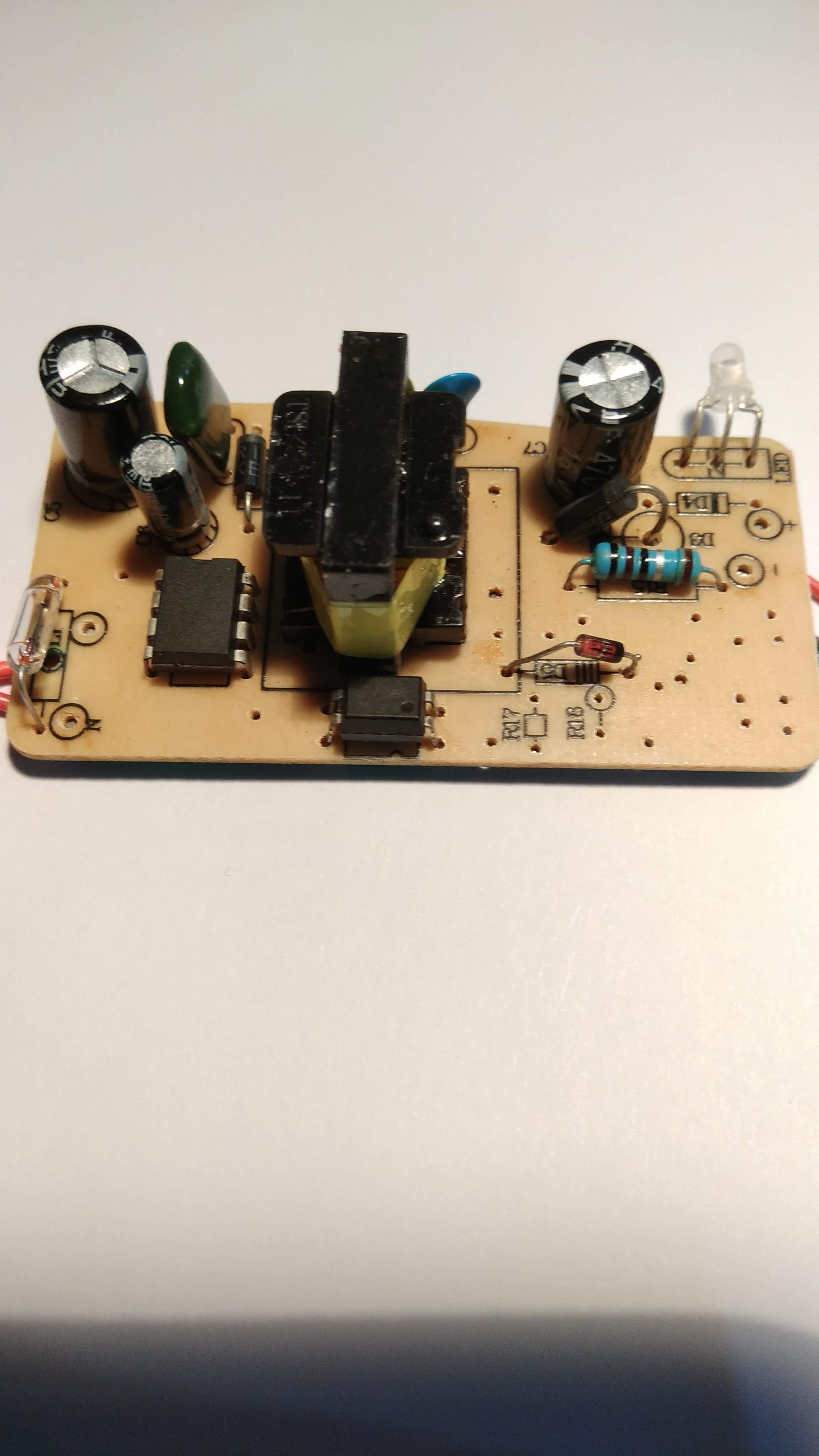

Ahoj, pokouším se rozchodit malý zdroj jako přelévací pumpu. Bohužel moje představy nebyly naplněny. Po připojení na můj 48 V systém, se rozsvítí zelená led na zdroji, ale pří zatížení problikává červená asi v půl vteřinových intervalech. Jakoby zdroj zapínal a vypínal....nevím asi je to tím vstupním napětím. Je možná nějaká jednoduchá úprava zdroje?

chybí tam obrázek té důležitější strany desky. U takhle malýho zdroje bude potřeba asi změnit hodnotu odporu proudovýho omezení, ale je možný, že to nepůjde vůbec.
Tady je:
Jako první úpravu bych krmil zdroj až za Graetzem. Tim se cca 2V ušetří.
Jo to je to nejmenší.ota píše:Jako první úpravu bych krmil zdroj až za Graetzem. Tim se cca 2V ušetří.
To asi jo, ale 2V u tohohle zdroje nic moc neřeší, všecko je v tom osminožičkovým dil pouzdru, proudovej limit, max. střída, startovací obvod...
Díky tomu, že je zdroj na 1/4 napětí, oproti předpokládanýmu, tak pro danej sekundární proud by musel mosfetem téct 4-násobnej proud pro dosažení stejnýho výkonu na výstupu.
Pokud je zdroj konstruovanej jako tohle: zdroj tak ten má zespodu odpory pro max proud mosfetem a startovací odpory, tam se dá něco změnit, tj nastavit proud podle parametrů tranzistoru, tráfko se při nižším napětí jistě nepřesytí, a zdroj je schpoen na 50V dávat cca 50-70% jmenovitýho výkonu. Bez úpravy obvykle tak 30% a některý modely mají výše uvedenej problém, nebo se vůbec nerozjedou. Samozřejmě jsem potkal i výjimky, který na 52V dávají jenom o málo míň než na230V AC, viz ten inzerovanej, tam měním jenom startovací odpory, aby zapnutí netrvalo 7s ale jenom 2s, a pořád byla zachována funkčnost na 230V...

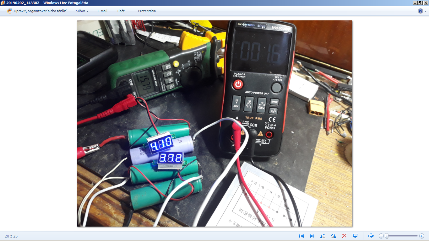

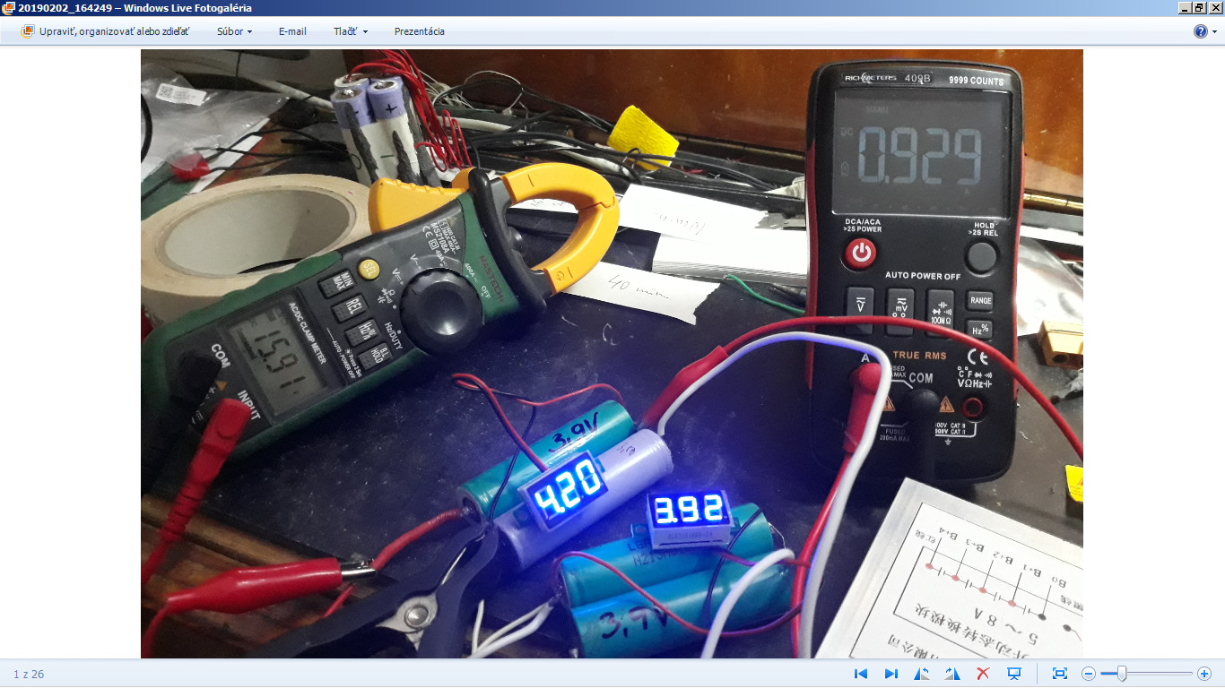

Skusal som tento https://de.aliexpress.com/item/5A-8A-Ak ... 4c4dXKRhuLmarko250 píše:
Pri 4S 1cl-3,9V .2cl-4,1V. 3cl-3,72V. 4cl-3,9V
po zapojení som meral tok z cl2 do cl3 bol 0,524A
po hodine 2cl-3,94V 3cl-3,86V 0,249A
pri rozdiele 2cl-3,89V 3cl-3,85V bol prud 0,151A
pri nabijani 2cl prudom 2A pustal balancer cca 1A do 3clanku
iné som nemeral,píska to podobne ako prelievacky od Mendy,funguje-prelieva,ma ovladanie
takze sudruhovia urobili asi chybu pri popise equalization current: 5-8A
