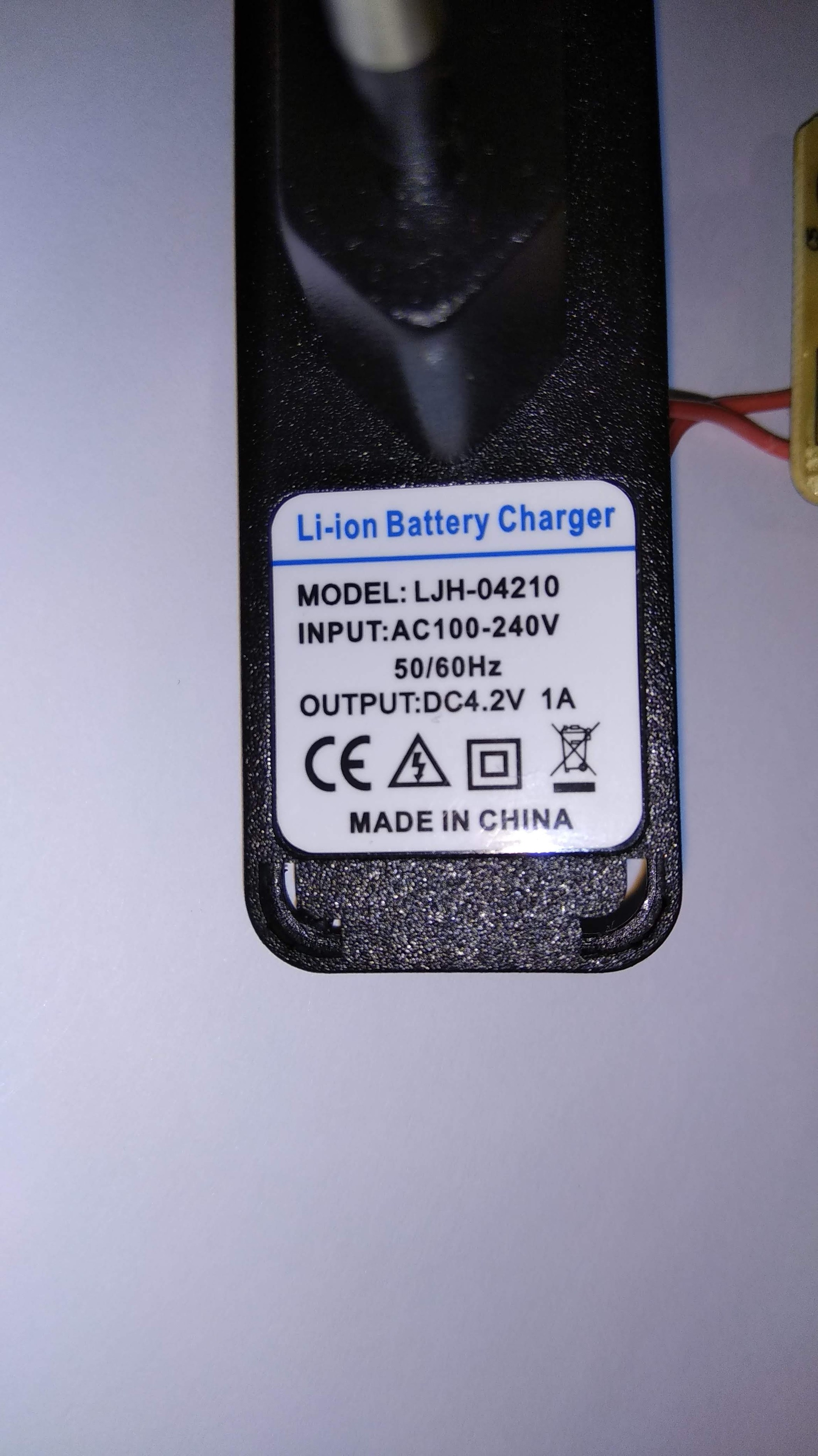

Ahoj, pokouším se rozchodit malý zdroj jako přelévací pumpu. Bohužel moje představy nebyly naplněny. Po připojení na můj 48 V systém, se rozsvítí zelená led na zdroji, ale pří zatížení problikává červená asi v půl vteřinových intervalech. Jakoby zdroj zapínal a vypínal....nevím asi je to tím vstupním napětím. Je možná nějaká jednoduchá úprava zdroje?
ota
Příspěvky: 2301
Registrován: čtv dub 18, 2013 9:37 am

ota píše:
A co ty zdroje napájet z 230V?
Myslíš jako přímo z výstupu měniče? Co jsem zkoušel tak asi pod 50V se vypnou.
Jsem si vzpomněl, mám DC/DC step up měnič do 90V DC. Zítra vyzkouším.

chybí tam obrázek té důležitější strany desky. U takhle malýho zdroje bude potřeba asi změnit hodnotu odporu proudovýho omezení, ale je možný, že to nepůjde vůbec.
peater
Příspěvky: 249
Registrován: pát bře 20, 2015 9:25 pm
Reputace: 14
Re: Aktivní BMS/"přelévací pumpy"
Nový příspěvek od peater »
Tady je:

Jako první úpravu bych krmil zdroj až za Graetzem. Tim se cca 2V ušetří.
peater
Příspěvky: 249
Reputace: 14
ota píše:
Jo to je to nejmenší.
Příspěvky: 7916
Reputace: 993
Lokalita: severně od Brna
Výkon panelů [Wp]: 8kWp
Kapacita baterie [kWh]: 12kWh
Nový příspěvek od kodl69 »
To asi jo, ale 2V u tohohle zdroje nic moc neřeší, všecko je v tom osminožičkovým dil pouzdru, proudovej limit, max. střída, startovací obvod...
Díky tomu, že je zdroj na 1/4 napětí, oproti předpokládanýmu, tak pro danej sekundární proud by musel mosfetem téct 4-násobnej proud pro dosažení stejnýho výkonu na výstupu.
Pokud je zdroj konstruovanej jako tohle: zdroj tak ten má zespodu odpory pro max proud mosfetem a startovací odpory, tam se dá něco změnit, tj nastavit proud podle parametrů tranzistoru, tráfko se při nižším napětí jistě nepřesytí, a zdroj je schpoen na 50V dávat cca 50-70% jmenovitýho výkonu. Bez úpravy obvykle tak 30% a některý modely mají výše uvedenej problém, nebo se vůbec nerozjedou. Samozřejmě jsem potkal i výjimky, který na 52V dávají jenom o málo míň než na230V AC, viz ten inzerovanej, tam měním jenom startovací odpory, aby zapnutí netrvalo 7s ale jenom 2s, a pořád byla zachována funkčnost na 230V...

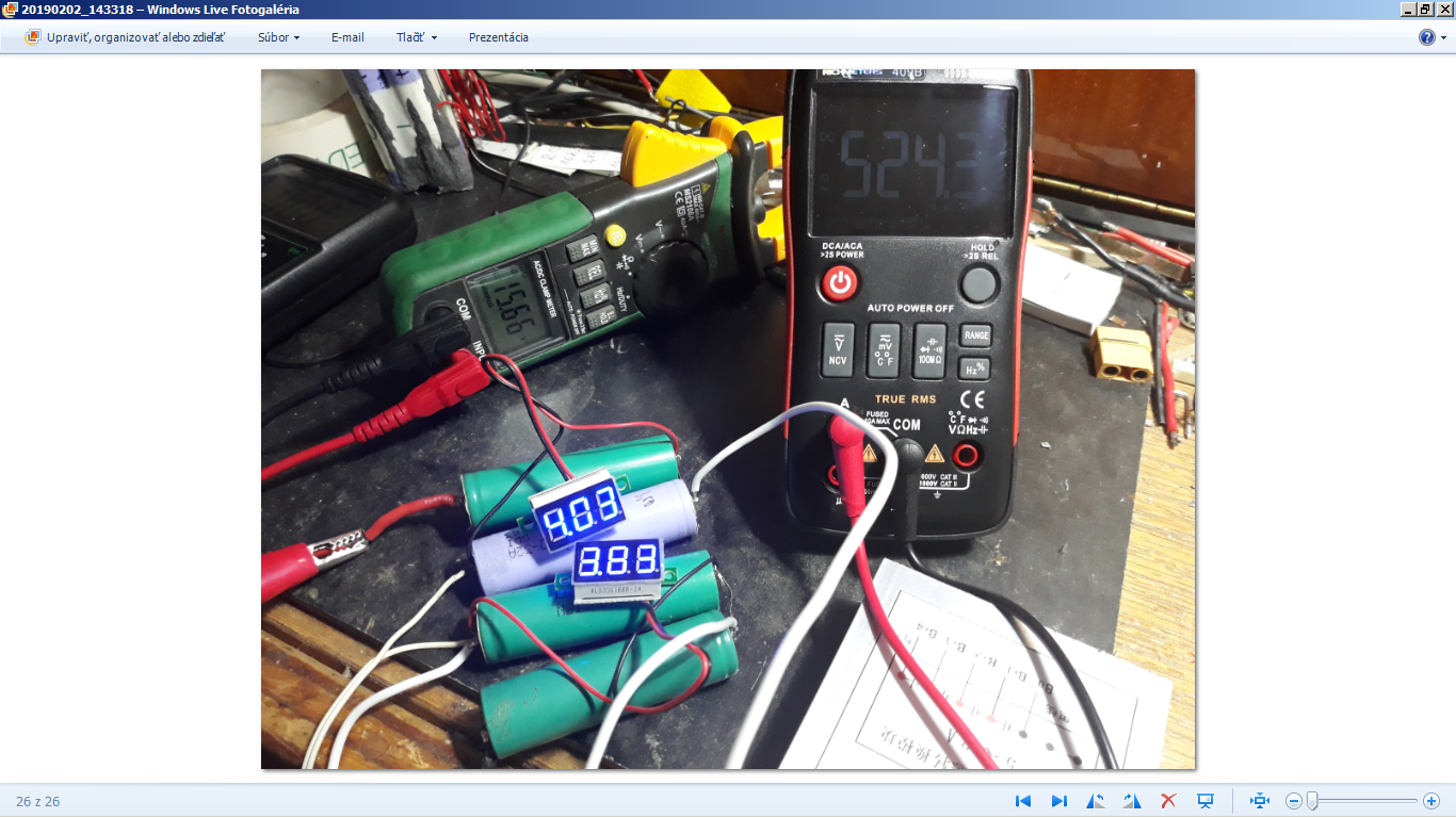

luge
Příspěvky: 771
Registrován: ned lis 13, 2011 5:52 pm
Reputace: 38
Bydliště: SK
Nový příspěvek od luge »
marko250 píše:
Jinak jsem ještě dopisoval s jedním prodejcem a ten mi odepsal při rozdílu 0.08V>0.8A na článek,0.2V>2A,je to totok: https://de.aliexpress.com/item/3A-Li-Io ... 39.90158.0
Skusal som tento https://de.aliexpress.com/item/5A-8A-Ak ... 4c4dXKRhuL
Pri 4S 1cl-3,9V .2cl-4,1V. 3cl-3,72V. 4cl-3,9V
po zapojení som meral tok z cl2 do cl3 bol 0,524A
po hodine 2cl-3,94V 3cl-3,86V 0,249A
pri rozdiele 2cl-3,89V 3cl-3,85V bol prud 0,151A
pri nabijani 2cl prudom 2A pustal balancer cca 1A do 3clanku
iné som nemeral,píska to podobne ako prelievacky od Mendy,funguje-prelieva,ma ovladanie
takze sudruhovia urobili asi chybu pri popise equalization current: 5-8A
