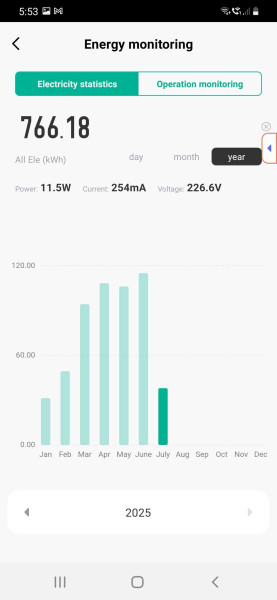

Loni jsem měřil Modráska přes Tuya wifi zásuvku a šlo to i vypnout a všechny funkce co to umí, včetně rele ON/OFF a šla i automatizace, kterou jsem ale nikdy nepoužíval, taky jsem si na jedné hrál s Alexou - taky to šlo propojit bez problémů.
Už jich máme 8
- měří dobře při 2kW max 25W rozdíl - to stačí

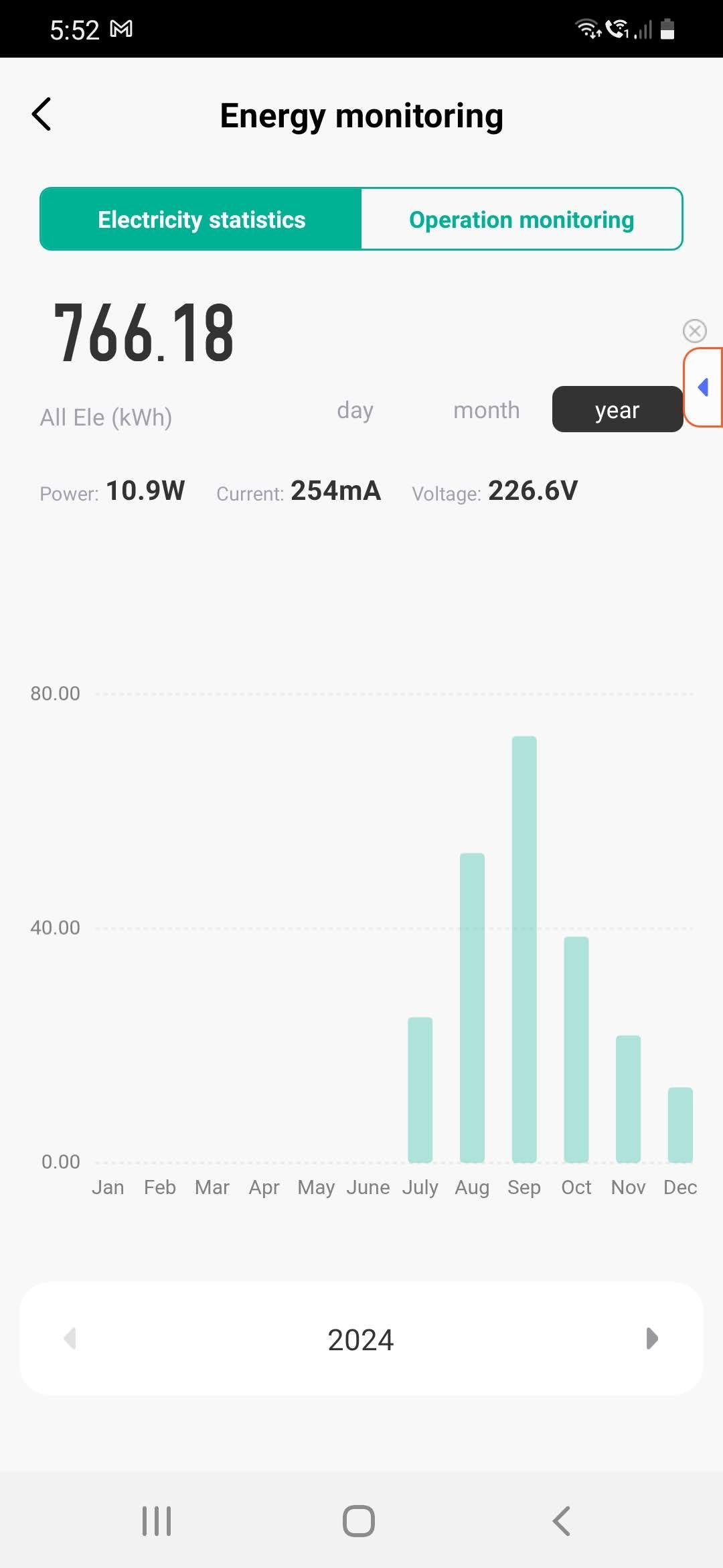

Ale ano, dával jsem to sem několikrát, naposledy s balkonovkou - měří se všemi statistikami a docela přesně, psal jsem to
pár příspěvků zpět.
Není to s mínusem
Tohle je taky stejná zásuvka - v 5,53 už tam byla i výroba asi 11W (na balkonovce 50cm nad zemí...)
Není to s mínusem
